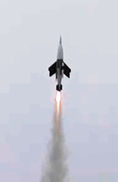

..besonders schön finde ich, dass auch die Flamme "Scale" ist. Hier zum Vergleich:

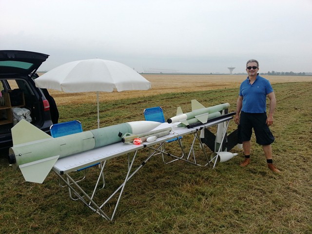

The Italian Birds...coming to Manching!

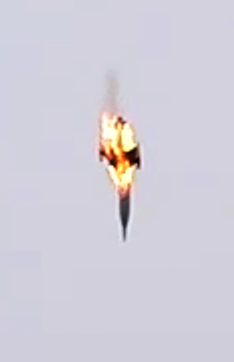

Danke für die nette Wörter, es tut wirklich gut...es war recht viel Arbeit und beinah wäre alles verloren gegangen... Hier die Erkenntnisse aus dem Flug:
- das wichtigste zuerst: sie ist STABIL, wie erwartet..eher überstabil leider, es war windig...show me the Richtung, siehe Film...
- sie ist sehr solid gebaut und hat nichts aber gar nichts von der harte Landung abbekommen, got sei Dank war der Boden ordentlich weich...
- die Simplys haben perfekt synchron geündet und einen brontalen Feuerball erzeugt *lol*...nur fast zu spät. Grund war meine eigene Dummheit: beide auf Apogee + 2 Sek delay eingestellt. Auch das wird sich ändern.
- Der Antrieb: Verursacher vom Crash (wenn es wirklich eins war)... Grund: nicht mal 1/3 der Leistung. Also ist mein Baby mit einem schwachen J geflogen...Was ist passiert: der Tank war nur halbvoll wie die Berechnung aus dem Restinhalt der Flasche am Boden hergab. Diese kleine 10kg Nitrous Flaschen sind einfach nicht das richtige, höchstens als Notlösung. Es war so heiss an dem Tag (35°+) dass wir uns einfach nicht wirklich sicher waren ob die Plume da war oder nicht. Erkenntnis: schnellstens mit Neil und Louis reden: Neil hat Erfahrung mit Waagen an der Rampe und Louis kann mich bestimmt ne geile Übergrosse LCD Anzeige samt Eletronik dranbauen... Dann ist für immer Ruhe...Der Tank wird einfach kurz vor dem Start gewogen und dann gehts los mit aller Sicherheit...
- ich werde VIELLEICHT die KRAMER mit einem Standard Aerotech K700 testen...
- versprochen, beim nächsten mal weniger Pyroflocken *lach*...

Freu mich auf das re-make in Manching... Das Flugbild ist beeindruckend. Die Flamme hat einer tolle Länge und die Auswurfladung kann noch ein paar Effekte mehr vertragen ... fg
Welches System hat versagt? Die Verlagerung des Schwerpunkts hat die Kramer gleichmäßig aus der Bahn gezogen ... hat der Altimax unter Schub den Gipfelpunkt verpasst? Hätte, wenn gewünscht, noch einen Magier für Dich eingeschweißt ...

@ Denis, wow echt klasse Flüge hast du da hingelegt smile !
Das Flugbild von der KRAMER X4 ist absolut beeindruckend !
Mir ist aber beim ersten Anschauen des Videos fast das Herz stehen geblieben als sie sich
ohne Schirm immer schneller dem Boden näherte, ich möchte nicht wissen was du in diesem Moment gedacht hast....eek!
Wie hoch war sie eigentlich am Gipfel gekommen?
Du schreibst sie war nur zu 1/3 vollgetankt, welcher Motor wäre das gewesen
wenn der Tank richtig voll gewesen wäre?

Nachdem ich die Bilder gesehn habe weis ich jetzt auch was Dirty mit " Flammbier Modus" meint big grin
Beitrag 7626516 [Alter Beitrag16. Juli 2013 um 10:28]
Super! Die Bergung war beeindruckend :-) "etwas" weniger Pyroflocken ist sicher besser .-)
Die Simplies würde ich so schalten: Einen im Gipfel, den zweiten wie jetzt, 2 Sekunden später.
Ich bin gespannt, was Du in Manching alles zauberst, der bequeme Zuschau-Klappstuhl steht schon bereit.
Louis
Geändert von Lschreyer am 16. Juli 2013 um 10:29
Beitrag 7626518 [Alter Beitrag16. Juli 2013 um 10:35]
Nein, weniger ist nie besser wink
Wenn dann eher etwas Schockband. Spitze wurde ja super kurz vor dem Boden abgebremst.
