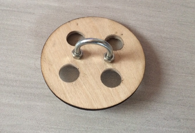

Mit dem Bau ging es jetzt auch weiter. Der obere Spant ist fertig. Unter die M6 Muttern der Shockcord-Verankerung kommen noch große Unterlegscheiben.

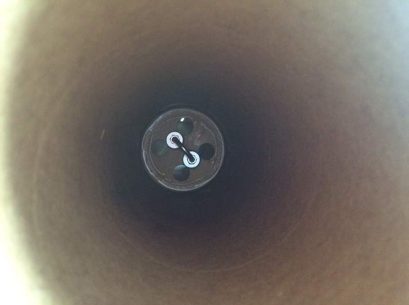

der obere Spant ist nun im Rohr verklebt! smile
Ich habe mich entschieden, diesen nicht erst mit dem Motorträger zu verkleben und danach im Rohr, sondern vorab im Rohr zu befestigen.
Da hier das Shockcord befestigt wird, wollte ich von beiden Seiten eine Leimraupe setzen. Das wäre mit dem kompletten Motorträger nicht möglich gewesen. Hinzukommt, dass dann auch der zweite Motorspant u.U. nicht genügend Klebstoff bekommen hätte.
Es wird zwar eine Herausforderung, die 4 langen Motorrohre korrekt am oberen Spant zu platzieren, aber dafür habe ich schon ein paar Führungshülsen. Damit lassen sich die Rohre einfädeln.

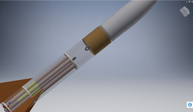

Hier nochmal die CAD-Zeichnung dazu. Der obere Spant sitzt nun im Rohr
Hätte ich den kompletten Motorträger eingesetzt, wäre ich 1. nicht an die untere Seite vom oberen Spant gekommen und 2. hätte der zweite Motorträgerspant nur wenig Klebstoff abbekommen, da beim Einschieben der obere Spant die vorab eingebrauchte Leimraupe auf dem Weg nach oben mitgenommen hätte.
