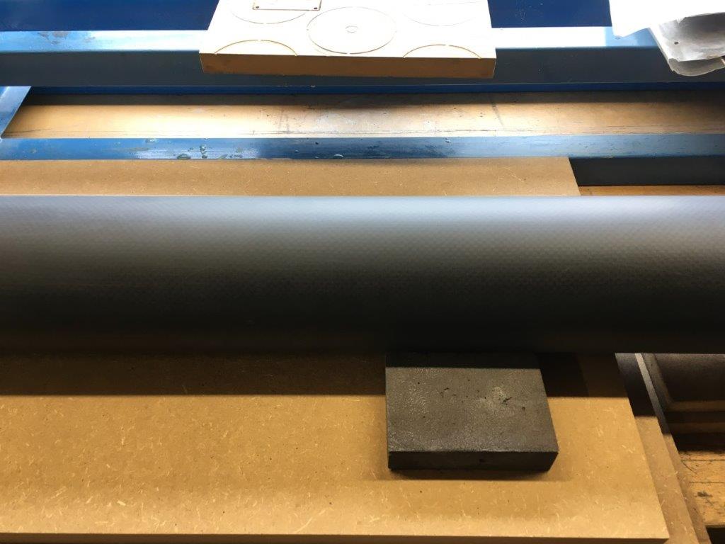

Die Spitze/Spitzenform
Ich habe mal einen ersten, kleinen 3D-Test für eine Negativ-Form in MDF gefräst.
Die Testfräsung ist tatsächlich nur 32 x 11 mm groß, aber zeigt mir schon mal die Machbarkeit einer gefrästen Negativform in MDF.
Die Platte ist hart und formstabil und läßt sich gut bearbeiten. Natürlich passen die Einstellungen noch nicht, wie man sieht. Aber das bekomme ich in den Griff.
Nebenbei haben die CFK-Rohre inzwischen "Baby-Popo"-Oberflächen-Qualität smile
Geändert von DennisP am 22. Mai 2020 um 18:52

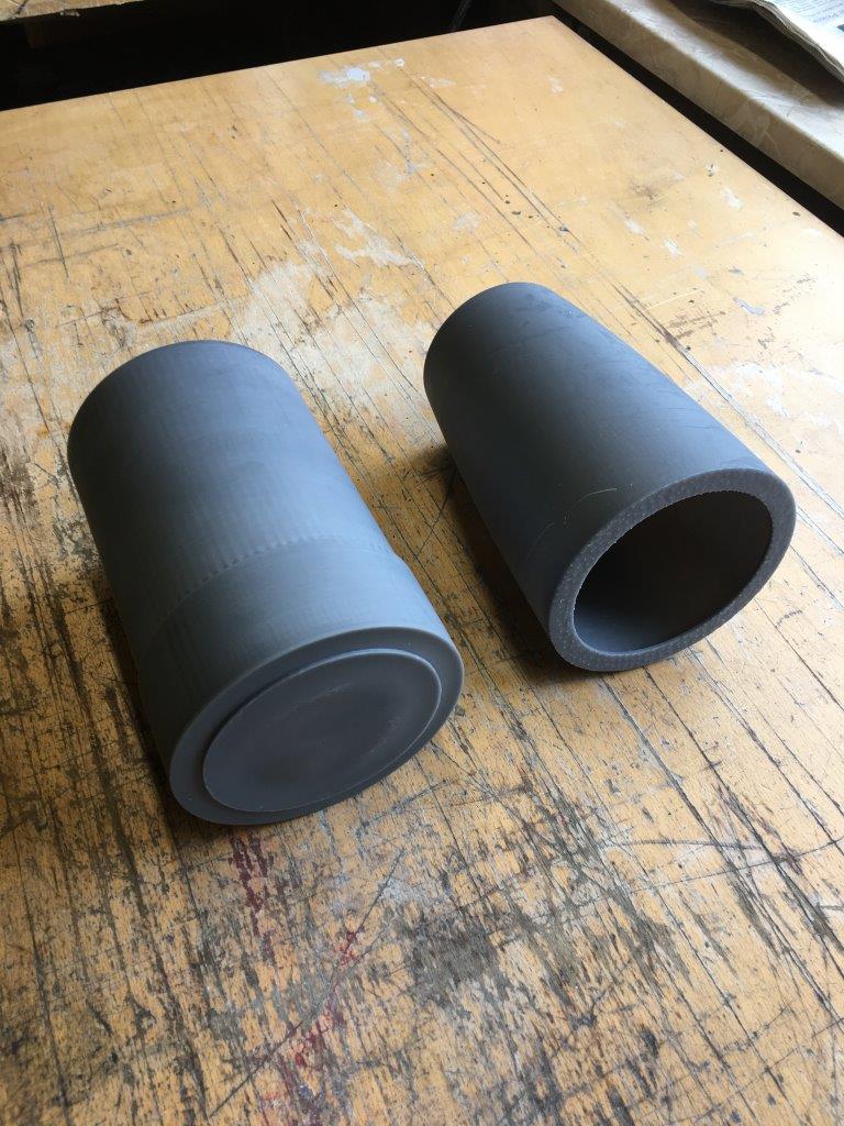

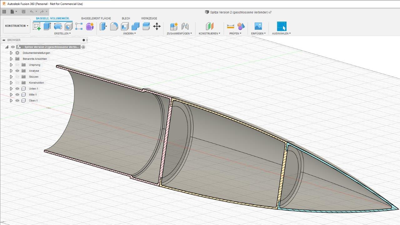

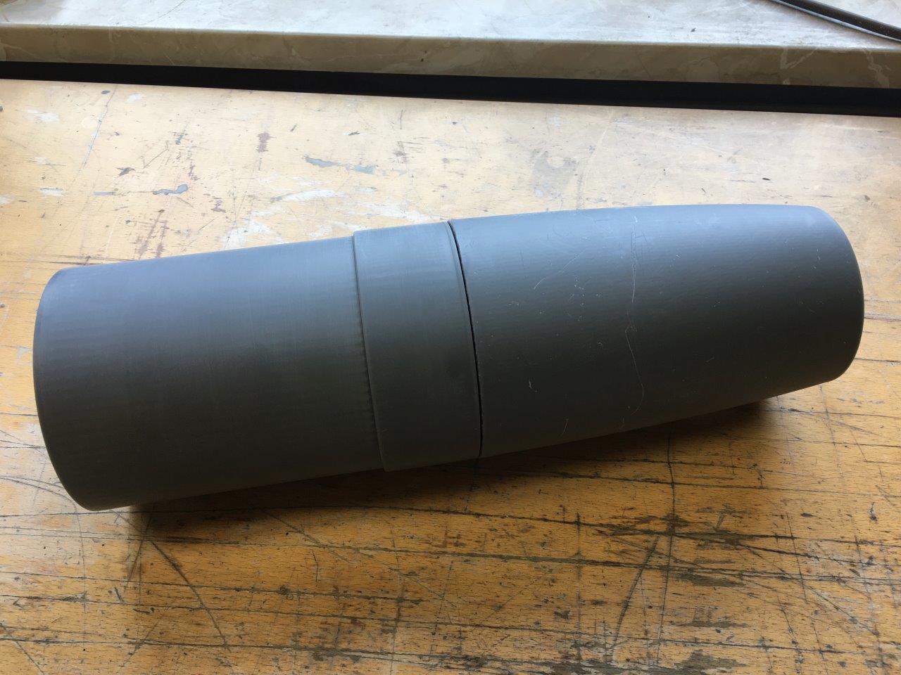

Die Spitze
Planänderung:
Die Spitze wird direkt 3D gedruckt und besteht aus 3 Teilen:
Unteres Teil und Mitte sind schon gedruckt, aber noch unbearbeitet:
Teil Nummer 3 ist über Nacht in Arbeit smile

Beitrag 7647537 [Alter Beitrag15. Juli 2020 um 19:12]
Sieht gut aus! Ich nehme an Du hast die Teile stehend gedruckt, wie hast Du die Überhänge beim Mittelteil hinbekommen?
Beiträge: 3039
Beitrag 7647538 [Alter Beitrag15. Juli 2020 um 22:05]
Hallo Dennis,
gedruckt? Womit? Hast Du uns die Anschaffung eines Druckers verschwiegen?
Was ist das für Materiale? Das sieht cool aus.
