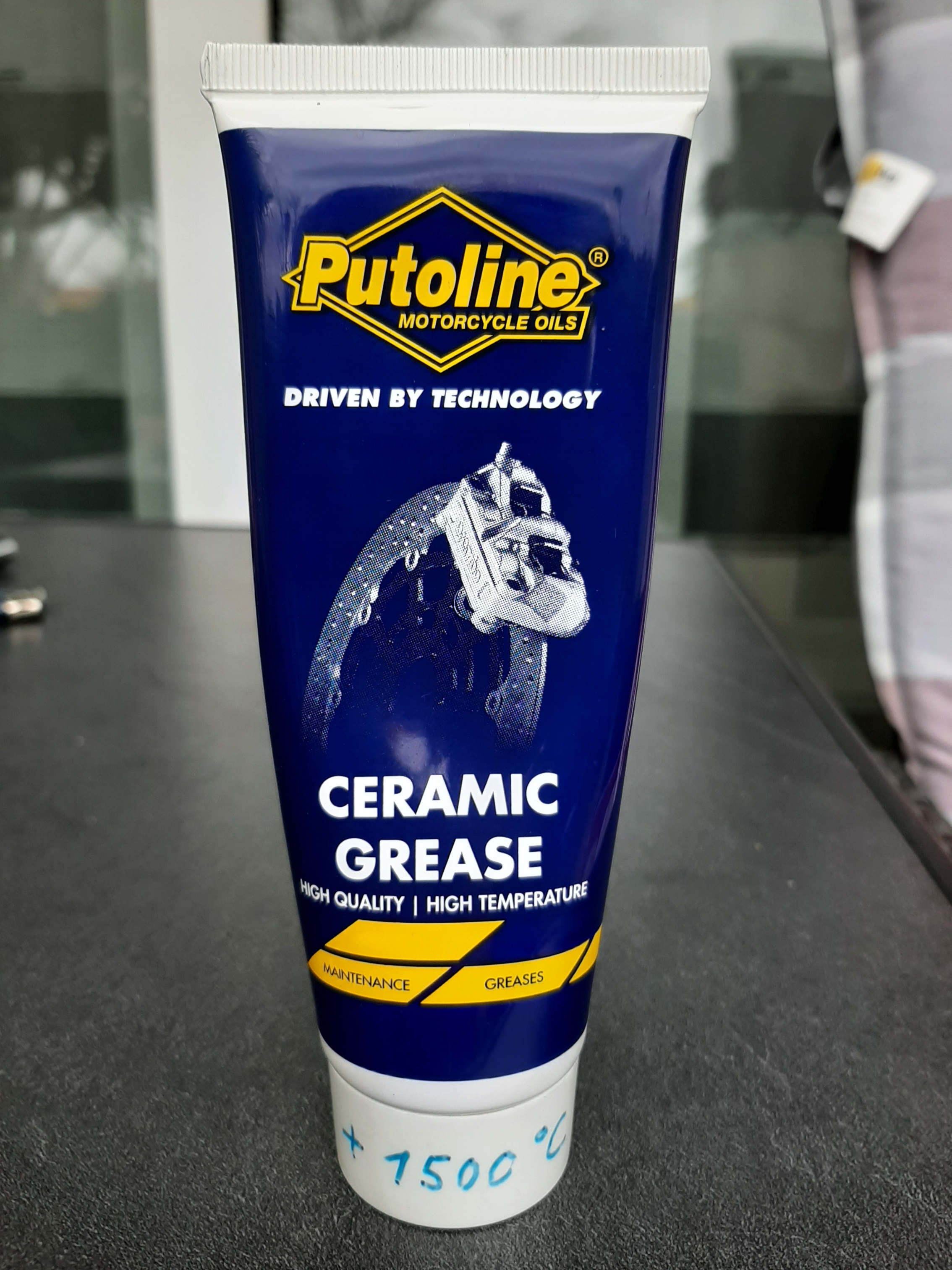

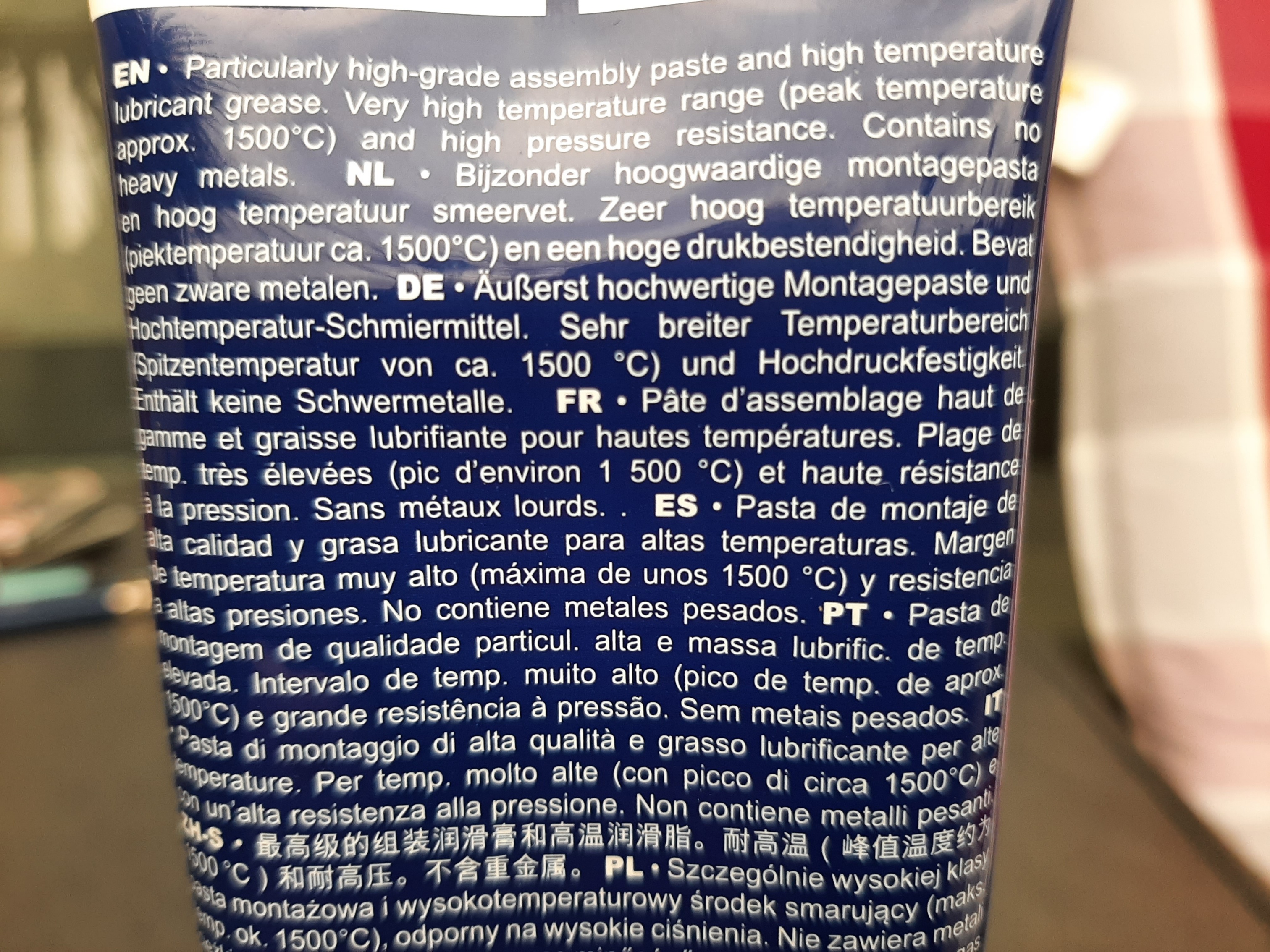

Ich hatte schon einige male das Problem, das beim 38mm 36" I-290 Sparky
der Kunststoffliner geschmolzen ist und dieser dann fast unlöslich im Motorrohr
festgebacken ist. Die Oberflächentemperatur dürfte da also deutlich über 70°C gewesen sein...
Um das "Festbacken" zu verhindern verwende ich seit einiger Zeit dieses Hochtemperatur Fett wink
