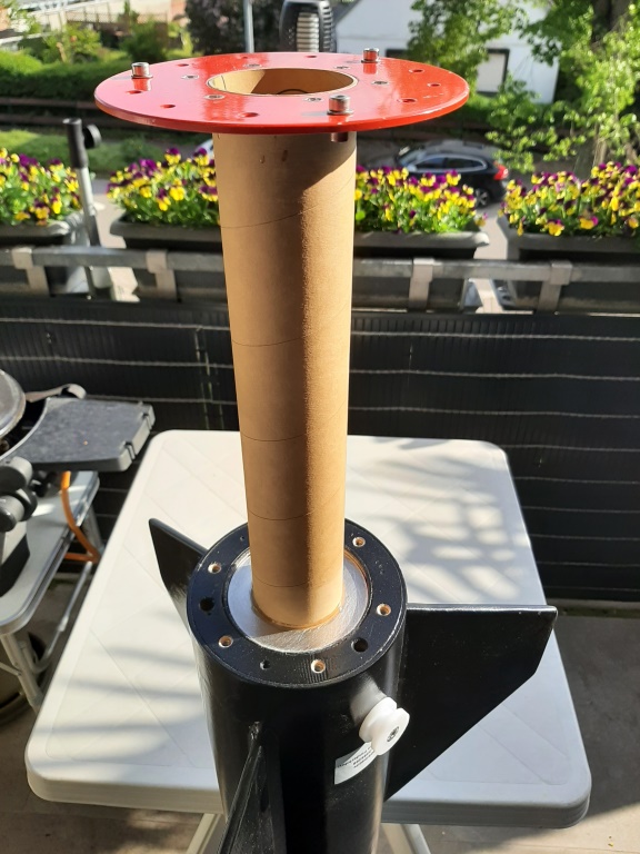

Die Motorisierung musste erst mal von 98 auf 54 mm runter adaptiert werden....roll eyes (sarcastic) wink

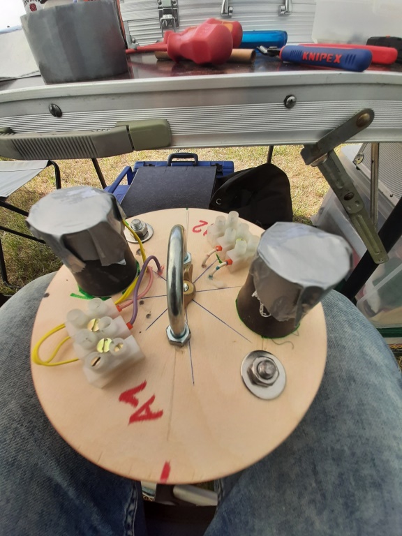

Die Ausstoßladungen, jeweils 6g SP wurden in die dafür vorgesehenen Behälter gefüllt...

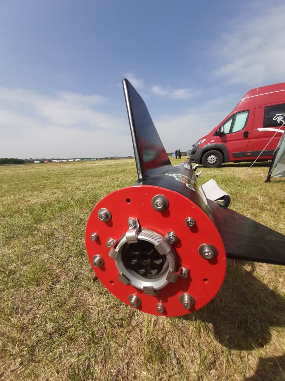

Der Motor ein AT K1100 T (natürlich mit Medusa-Düse) wurde eingebaut...

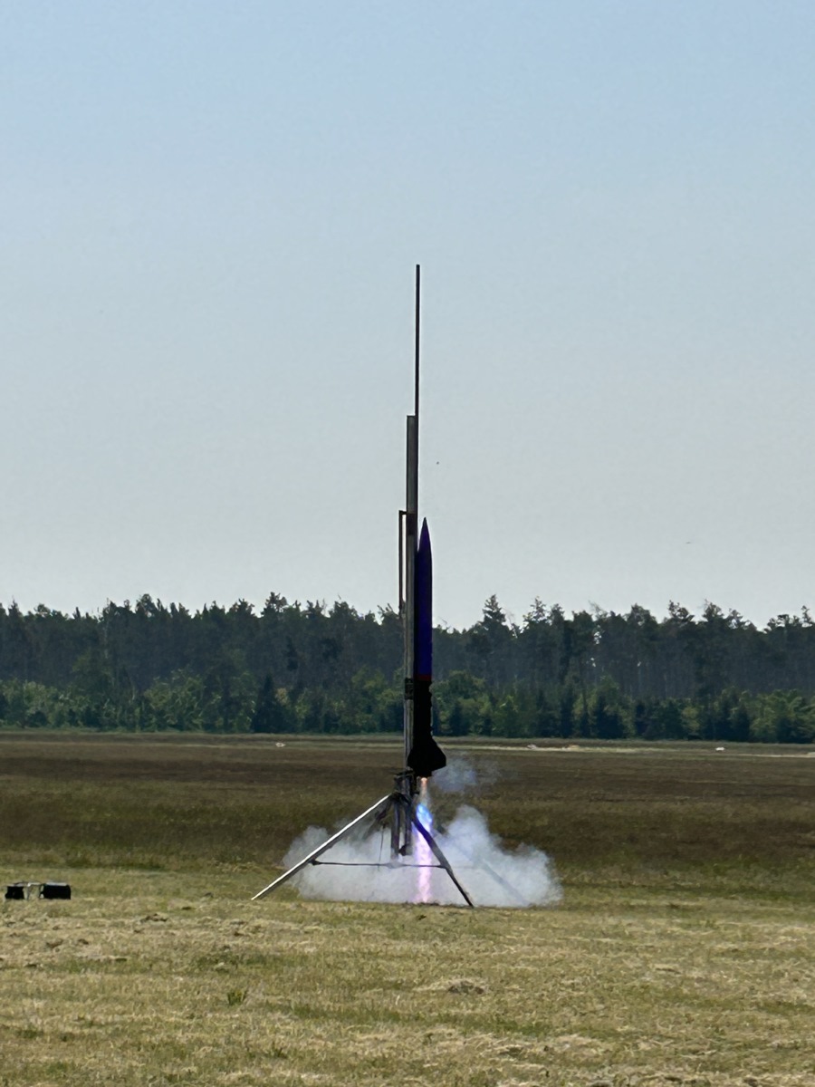

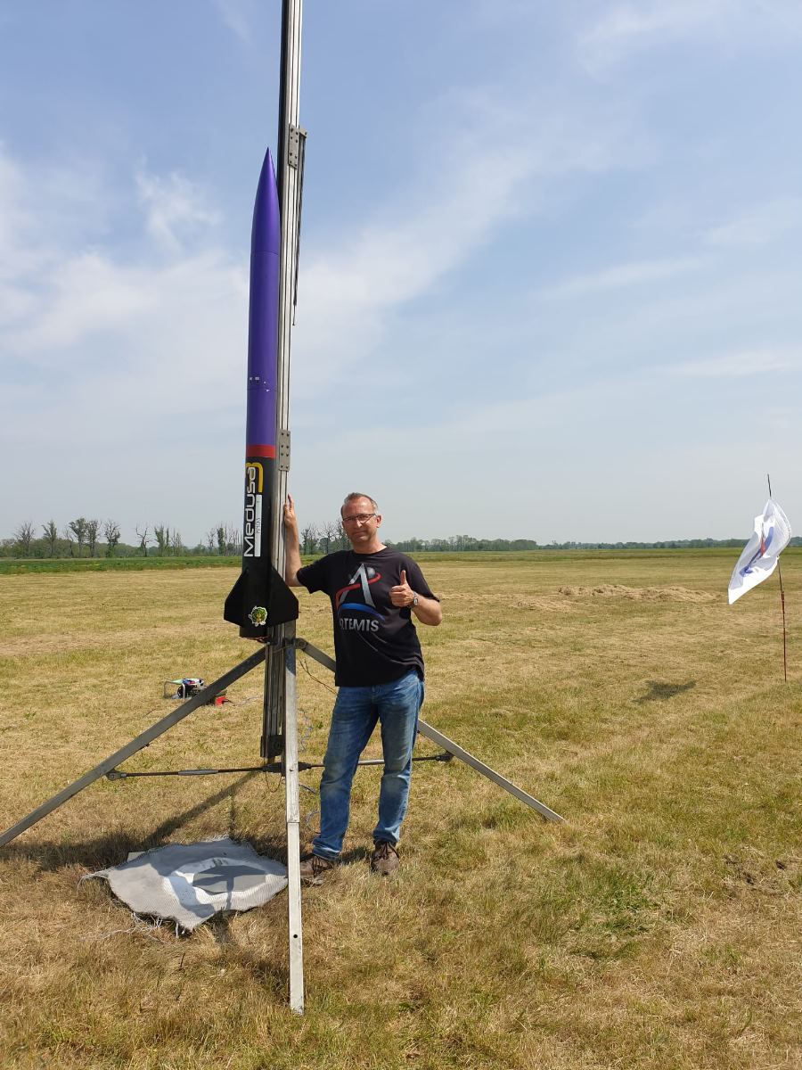

Startbereit auf der großen L3 Rampe von Louis, erfolgte am Sonntag den 21.05.2023 um 12 Uhr,
beim RJD-2023 der 3. Start der MEDUSA 3 ( 1. Start auf Cluster aus 49 Klima D-9 Klima-Motoren, 2.Start auf AT-J-350 W)
Beiträge: 5516
Beitrag 7655717 [Alter Beitrag22. Mai 2023 um 23:59]

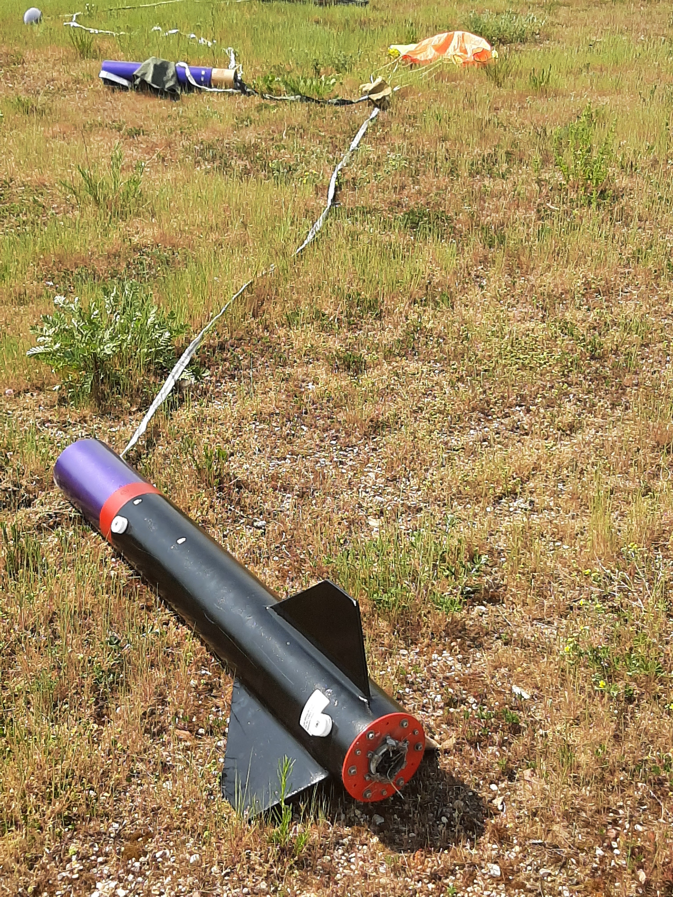

Die MEDUSA flog mit ca. 11500g Abfluggewicht auf 726 Meter und landete sicher von den 2 Altimetern
überwacht an 2 großen (17omm ) Fallschirme..smile

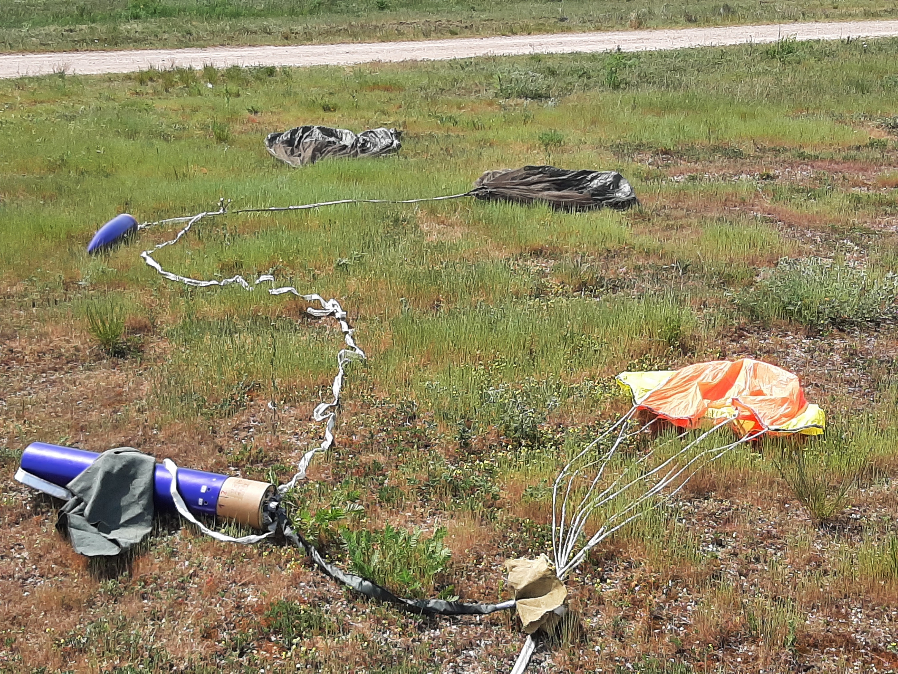

Die ganze "Wäsche"war raus und bremste die MEDUSA sicher ab, um sicher 50 Meter neben der Kiesgrube zu landen....roll eyes (sarcastic) smile

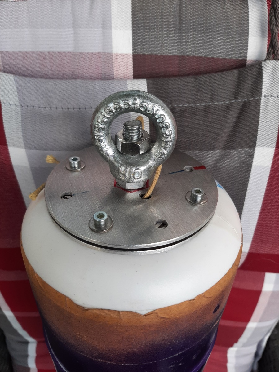

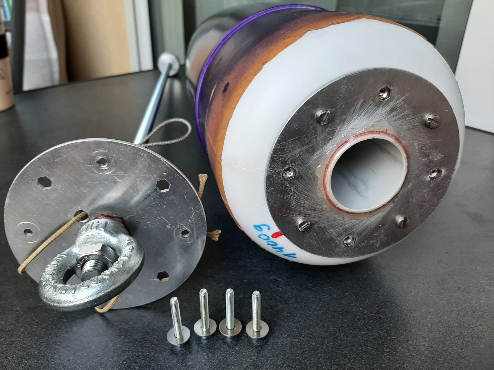

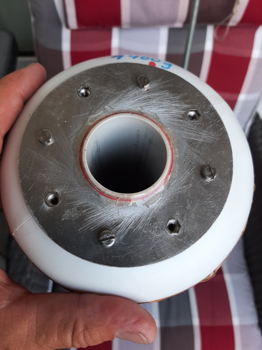

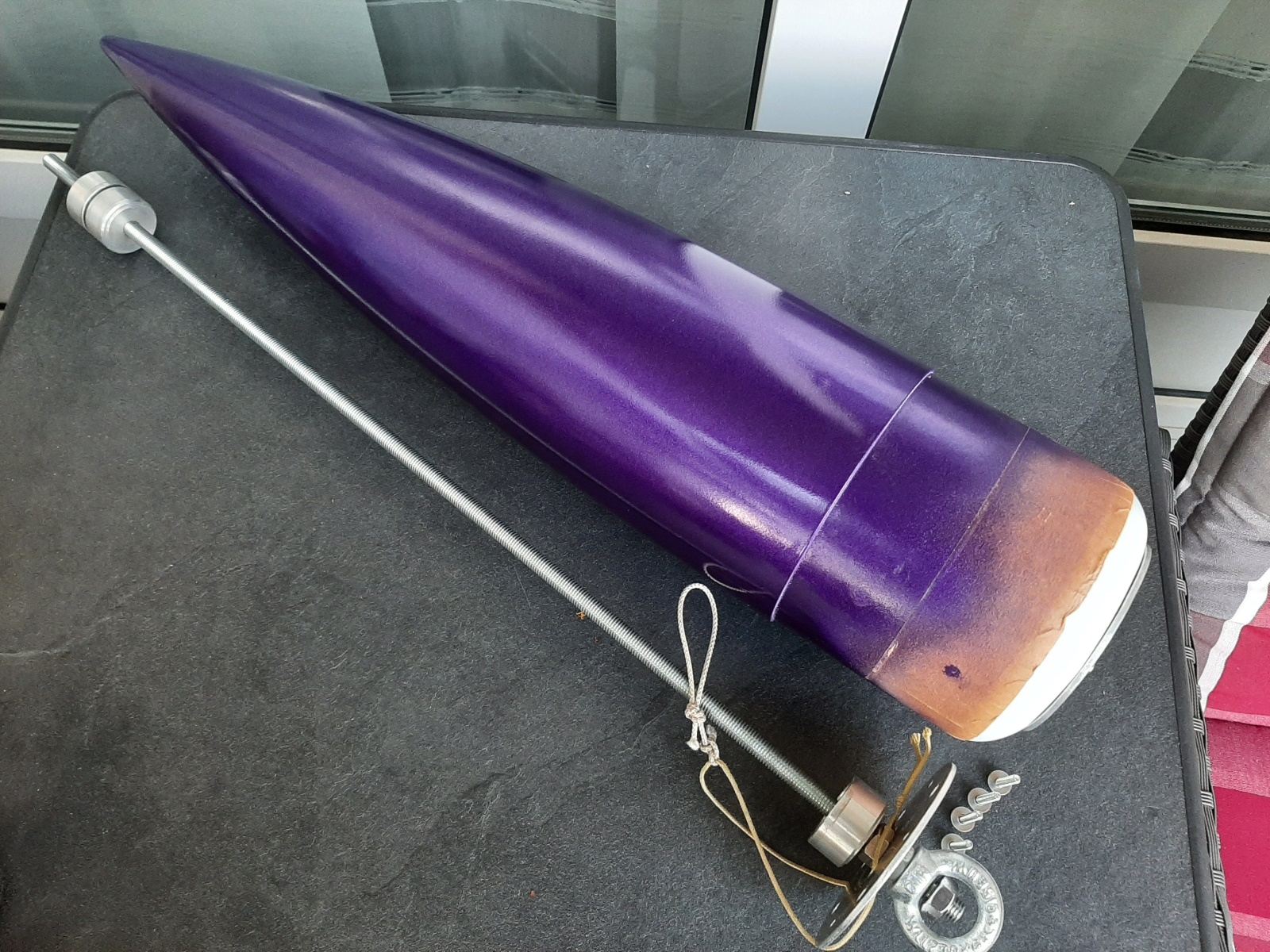

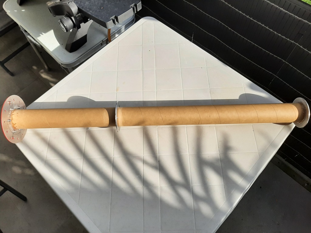

Da in Marco`s Baubericht seiner Bounty Hunter XL gerade das Thema Trimmgewicht in der Spitze diskutiert wird,
hier mal noch ein paar Fotos wie ich das Problem bei der MEDUSA 3 gelöst habe...
Leider habe ich das nicht von Anfang an detailliert ausgeführt, hoffe aber die Fotos sind "selbst erklären"...wink !
