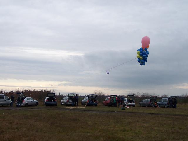

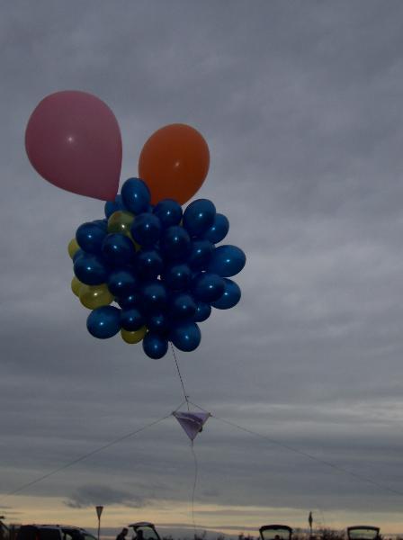

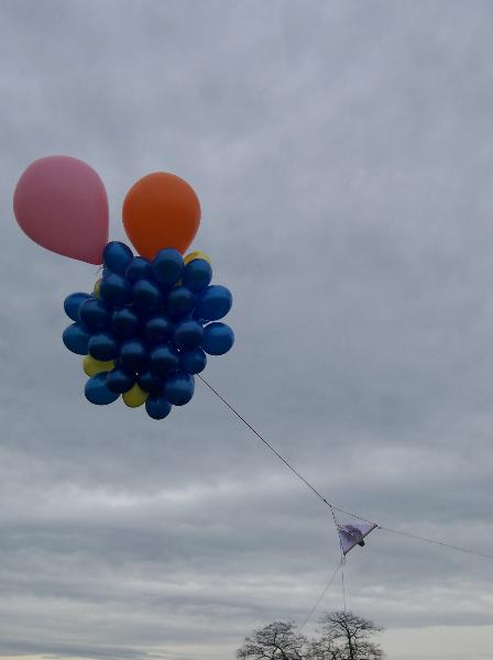

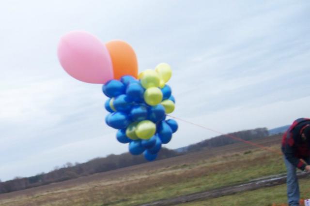

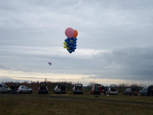

hier der Aufstieg der Ballons mit der Kameragondel...smile
Beiträge: 5344
Beitrag 133137 [Alter Beitrag01. Dezember 2007 um 21:39]
leider hat der Wind uns etwas zu schaffen gemacht und die Ballons mit der Kameragondel
stark zu Boden gedrückt, ich hoffe aber dennoch Rolli sind ein paar schöne Luftbildaufnahmen
gelungen!?
In der Auswertung des Experiments mussten wir leider feststellen das auf Grund von praktisch,
auf großen freien Flächen fast immer vorhandenen Windes, Ballons für Luftbildaufnahmen
nicht geeignet sind:
In der Theorie funktioniert es aber, das haben wir in den kurzen windstillen Phasen praktisch
gesehen wo die Ballons hoch stiegen und ruhig in der Luft lagen.
Ich denke aber wir konnten aus dem Experiment viel lernen und es hat in der Praxis auch einen
riesen Spass gemachtwink !
Gruss Andreas

Die Plattform könnte man noch etwas besser ausrichten wen man sie mit nur einer zentral angebundenen Leine mit dem Ballon verbindet. Dieser Punkt wirkt als Drehpunkt und die Plattform neigt sich nicht so schnell wenn die Ballons ein wenig im Wind stehen. Bei der jetzigen Lösung befindet sich der Drehpunkt über der Plattform, dort wo sich die Leinen treffen, was bei Seitenwinden wie ein Hebel wirkt.
Bei nur einer Leine zum Ballon wird die Plattform aber dann stärker belastet, weil sie dann auch die Abspannkräfte übertragen muss.
Bei genügend Wind nützt dass wohl auch nichts mehr, aber die Toleranzschwelle sollte ein wenig höher sein.
Reinhard
Beitrag 133152 [Alter Beitrag02. Dezember 2007 um 09:32]
evtl. wäre eine Tropfenform für den Auftriebskörper ganz gut. So sahen ja die frühen Aufklärungsballone auch aus. Dann sollte der Luftwiderstand kleiner sein und die seitliche Kraft nicht so groß.
