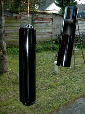

Anbei erste Fotos schwarzer Raketensektionen. Hier, die Fallschirmkammer und die E-Bay, hängend an der Wäscheleine...

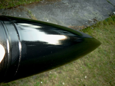

...ein näherer Blick auf die schwarze Spitze...

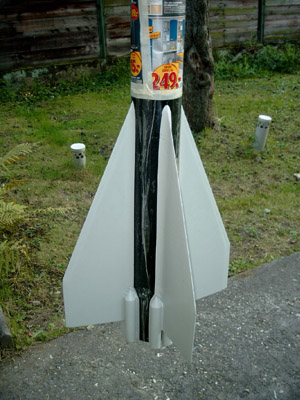

Hier ist das Heck abgebildet.
Alles was schwarz werden sollte, ist schon schwarz. Anschließend wurde es abgeklebt, damit die hier noch grundiert-grauen Leitwerke silberfarben werden können.
Alle Silberlackierungen sind heute Abend abgeschlossen worden, so daß die Rakete, bis auf den Schriftzug, FERTIG ist.
Nun kommt nur noch der Fallschirm nebst Kolben, Schockband und diversen Leinen rein und dann...Jucheeee!

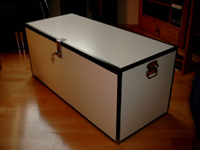

So, die Transportkiste hatte ich ja auch schon angesprochen...
Hier ist sie... Weiß oberflächengefinishtes 10 mm Sperrholz mit schwarzen Kantenverzierungen...
Klappe zu...
SOL-2

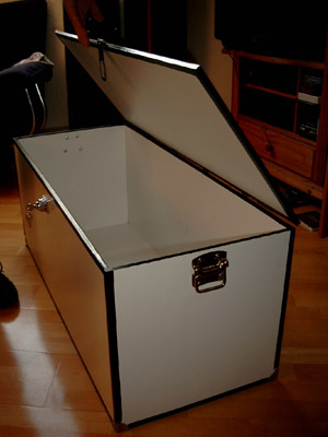

Und hier ist die Klappe auf...
Noch ist die Kiste leer... aber bald fülle ich sie mit Leben.
Sieht bestimmt schön aus...
Weiße Transportbox mit schwarzen Kanten, gefüllt mit einer schwarzen Rakete mit silbernen Leitwerken+Heckkonus+Al-Modulverbindern...
Ich freue mich schon soooo auf die Rakete...

Beim lackieren wird gewöhnlich die Farbe mit der grössten deckung zuletzt aufgetragen. Das wäre in deinem Fall das schwarz. Wären die Flossen zuerst silbern lackiert worden, hättest du dir das doppelte Abkleben ersparen können. tinysmile
Die Methode mit der Transportbox praktiziere ich genauso. Wenn man den Holzflächen eine Lage 160er gewebe spendiert und die Kanten mit Alu einfasst, dann wird die Sache unverwüstlich. Mach doch mal Bilder von dem Innenraum wie du die Aufteilung und Polsterung gelöst hast.
