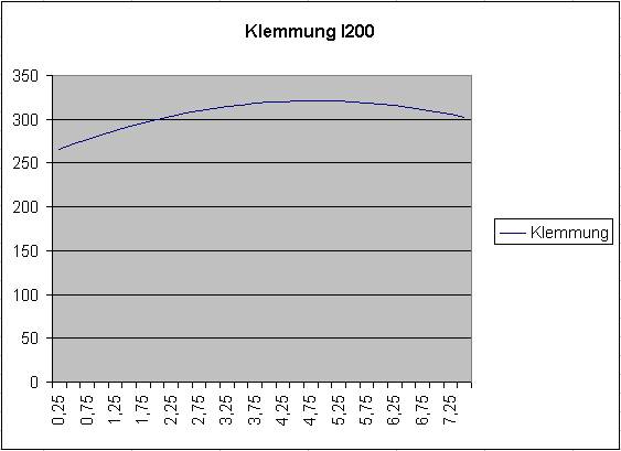

kann mir jemand den Düsenlochdurchmesser des I200 nach dem Abbrand geben? Dann könnte man die Vergrößerung noch mit einberechnen.
Turbo
Ach übrigens: Die Klemmung ist fast proportional zum Druck. (bei den meisten Treibstoffen) Der Druck ist fast proportional zum Schub.
Hier die Klemmungskurve auf Basis von Johannes Daten:

Beitrag 22610 [Alter Beitrag28. November 2002 um 17:27]
Hi Hendrik, Turbo,
die Duese des I200 ist oval aufgeweitet.
Der kleine Durchmesser=7.9mm
Der grosse Druchmesser=8.5mm
(alle Werte direkt gemessen, ich habe die verkohle Schicht nicht abgekratzt).
Gruss Johannes

habe das Programm nochmal umgeschrieben.
Aber das Ergebnis überrascht mich ein wenig.
Beachtet: Das Programm geht davon aus, dass die Düse sich über den Abbrand hinweg linear erweitert.
Anhang: neu.zip

Hier die Kurve bei linearer Erweiterung:
Hi Turbo,
das blicke ich jetzt ueberhaupt nicht!!!!
Henni?????
Kann das einer erklaeren oder liegt ein Rechenfehler zu Grunde?
Gruss Johannes

Beitrag 22630 [Alter Beitrag29. November 2002 um 08:15]
Morgen,
da keiner von den Mathegurus erklärt, springe ich mal ein (spätestens bei dieser Androhung müßten sie doch aus ihren Löchern kommen wink).
Die Kurve von Turbo ist sicherlich übertrieben, weil alles ideal abläuft - der Druck baut sich gleichmäßig in dem Maß auf, wie sich der Düsenhals linear erweitert. Auch glaube ich nicht, daß sich eine Düse linear erweitert, sondern der Kurvenverlauf vielmehr direkt mit dem Kammerdruck bzw. der Ausströmgeschwindigkeit der Gase zusammenhängt (je schneller/heißer die Gase, desto mehr Erosion).
Vom Verlauf her kann man es aber erklären, oder besser, versuchen smile.
Klemmung ist ja das Verhältnis der Abbrandoberfläche zur Düsenhalsfläche. Bei BATES-Grains steigt die Klemmung zunächst etwas an, weil erfahrungsgemäß die Stirnseiten der Blöcke nicht sofort zünden (wie auch, die Flammenfront muß ja erstmal hinkommen). Dies gilt für APCP, mehr noch für KNSO. Arbeitet der Motor auf vollen Touren, bleibt bei BATES-Grains die Oberfläche annähernd konstant, die Lemmung hat ihren MAximalwert erreicht.
Jetzt fängt durch die heißen Abgase der Düsenhals an zu erodieren - das Verhältnis der Oberflächen ändert sich, die Klemmung fällt wieder.
Hab' ich was übersehen?
