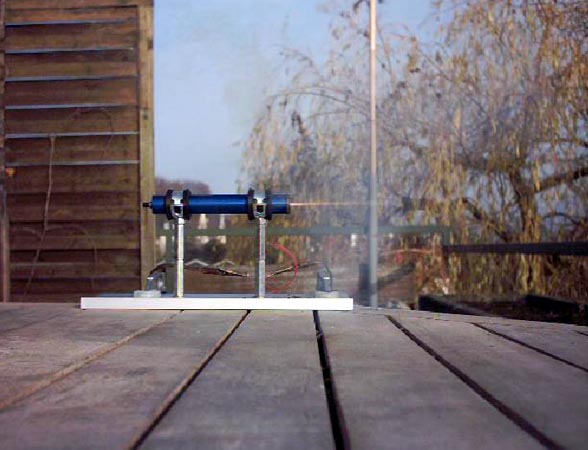

Heute habe ich mal ein spezielles Grain für den MH getestet: 80% Zucker / 20 % Epoxyd.
Der Klang ist wesentlich heller, schärfer und lauter als bei dem Papiergrain. Auch die Flamme ist deutlich länger und gebündelter.
Da ich leider keinen Schubmessstand habe, kann ich nur deuten, dass das Zucker/Epoxy-Grain wesentlich energetischer ist.

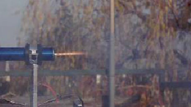

Im herausgezoomten Abgasstrahl sind deutlich Schallknoten zu erkennen...

Noch ein Grain kam zum Einsatz - leider habe ich gerade bei diesem vergessen, die Camera einzuschalten (Man wird halt vergesslich)
Ein selbstgegossenes PMMA (Acryl) Grain, mit 5%igem Magnesium-Anteil.
Ein wahres Spektakel für Auge und Ohr...
Grelles Pfeifen und eine wunderbar blauer Abgasstrahl.
Werde dieses Grain morgen nochmals giessen - dann gibts hoffentlich das AVI / Screenshot dazu.

Aus was sind die beiden schwarzen "Kissen", die den MH in seiner Position halten ?
Hast du da keine Bedenken, dass das Casing sich mit diesen verschmelzen könnte ?
Felix, lasst du auch mal wieder was hören !!?? cool
So heiß wird das Casing nicht um den Kratzschutz aus Gummi anzuschmelzen. Das Grain isoliert ja auch nach außen.

Ich schätze, dass das eine Art Gummi ist, um den MH in Position zu halten.Wär auch Schade wenn der in Nachbars Garten flitzt! *g*

das sind ganz normale Installationsschellen vom Heizungsbauer.
Ich denke mal bis 130 Grad halten die locker durch, ohne das da was schmilzt.
