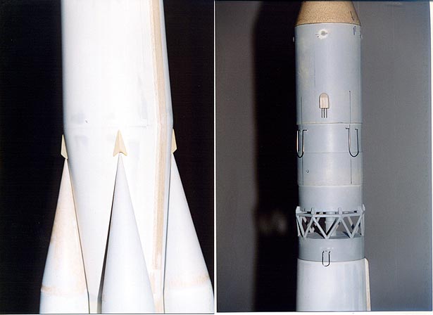

So, nach einer kleinen Baupause geht es wieder zugig voran....
Booster Conduit
Booster Aufnahmen am zentralen Körperohr
Antennen
Interstage Truss
verschraubte Spitze

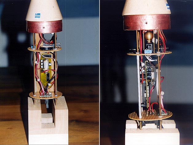

Hier die Elektonik mit 2 völlig unabhängen Auslöesystemen für den Fallschirm
1x Dentagmag mini (optional SALT-3)
1x TinyTimer
Der DentaMag wird ohne Bohrungen im Körperrohr über DIL-Schalter in der Spitze angesteuert. dazu hat er 2 Shunts mit Steckverbindungen erhalten. Der DM ist ohne Aufwand ausbaubar und gegen ein anderes System (SALT) tauschbar.
Der TT ist das redundante System mit eigener Stromversorgung und Zündkammer. Die Auslösezeit wird über einen DIL-Schalter in der Platine voreingestellt.
Die Triggerung erfolgt über einen gekapstelten Beschleunigungsschalter.
DIL-Schalter in der Spitze:
1 = TT an/aus
2 = TT scharf
3 = DM an/aus
4 = DM scharf

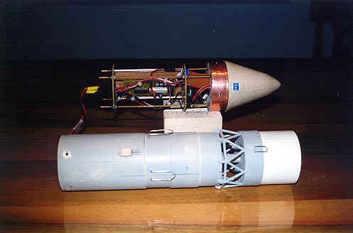

An die Zündleitungen angeschlossen und fertig zum Einbau...

So, nun ist alles fertig zum Lackieren. Da ich immer Probleme mit einer guten Lackierung habe, hat sich Horst (Malermeister!) freundlicherweise angeboten, diesen Part für mich zu übernehmen...
