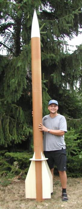

Hallo zusammen!
Die 4 Leitwerke sind fertig!
Die Leitwerkwurzel ist 850 mm lang, die "Spannweite eines Leitwerkes" beträgt 215 mm, das macht demnach eine Gesamtspannweite der Sky´s Spirit von 610 mm ...
Die grobe Form entspricht der der BC-P545I, weil ich die einfach schön finde...tinysmile Fotos folgen!
Sie werden mittels Through-The-Wall-Technik in Rumpf befestigt. Dazu haben die Leitwerke jeweils 3 Wurzelvertiefungen (unten, Mitte, oben),welche an die zukünftige 98 mm Motorhalterung reichen werden.

Beitrag 34086 , Richtfest! [Alter Beitrag18. August 2003 um 08:45]
Gestern feierte ich Richtfest!
Am Heck klemmte noch der "Fin Alignment Guide", also eine runde Scheibe mit den Schlitzen für die Leitwerke. Diese Vorrichtung verhindert a) das Rausrutschen der Leitwerke aus den TTW-Rumpfschlitzen und b) stellt sie den genauen 90°-Winkel der Leitwerke her, so daß man mit appliziertem Guide sicher und wesentlich erleichtert anfangen kann die Leitwerke einzuharzen.
Aber dieser Ring tut dem Bild ja keinen Abbruch...
Ist sie nicht schön?
SOL-2
Beitrag 34087 [Alter Beitrag18. August 2003 um 08:52]
wunderbar.
So mach mich vom Acker wink.
Beitrag 34088 [Alter Beitrag18. August 2003 um 08:58]
Fettes Teil...
whoa
Ehrfurchtsvoll wink

Beitrag 34090 [Alter Beitrag18. August 2003 um 09:49]
Boah is die hässlich... viel zu große Flossen, langweiliges Design, das kann ja jeder. Und da hast Du so viel Zeit drauf verschwendet? Nee, nee, nee... selbst Schuld.

Beitrag 34091 [Alter Beitrag18. August 2003 um 09:50]
Boah, Hendrik, whoa wie hoch ist eigentlich dein VAB?
Cheers, Rolli

Beitrag 34092 , Re: Richtfest! [Alter Beitrag18. August 2003 um 10:02]
[Melden] Profil von Kai A. anzeigen    Kai A. eine private Nachricht schicken   Kai A. besitzt keine Homepage    Mehr Beiträge von Kai A. finden
Ja Hendrik, das ist sie, das ist sie ...
Heftig!
Kai
