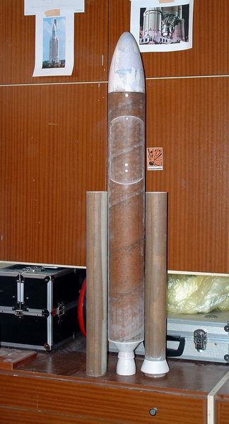

morgen kommt der andere Booster an die Reihe.

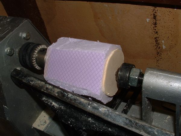

Beitrag 42587 [Alter Beitrag13. Januar 2004 um 20:15]
das was ich da sehe ist echt toll geworden weiter so!
hast du denn eine methode das die konischen stücke an den enden immer den gleichen winkel haben?

....und das Genialste: mit echt einfachen Mitteln soetwas hinzubekommen.
Tja Leutz: Ideen muß man haben ( oder einfach nur kreativ sein) big grin
@ Rolli: Super *auf die Schulterklopf*

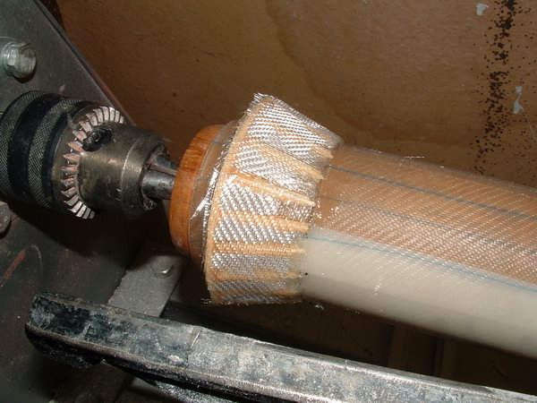

7. Tag: Mit dem anderen Booster habe ich selbstverständlich genau so verfahren. (es wird langsam langweilig…)
Mit Glas belegen…

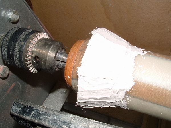

Spachtelmasse, und abdrechseln.

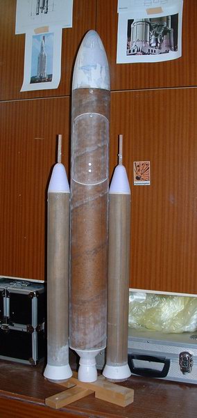

Ging ganz flott wenn man es einmal raus hat. Habe die Spitzen mal Probesitzen lassen…
Ups, sieht ja aus wie beim Space Shuttle wink
