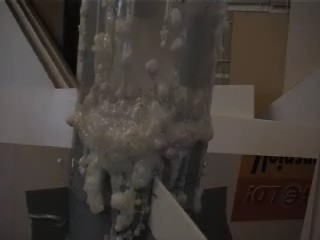

also die klebestelle, ich ha nicht an kleber gespart und sogar noch mit Gafferband die Klebestelle verstärkt. Das weiße ist der Pu Leim. der hat ordentlich "geschäumt" Folgende Datei wurde angehängt:

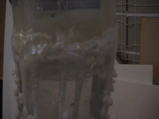

also jetzt der "schaum" Folgende Datei wurde angehängt:

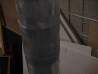

noch mal von der nähe Folgende Datei wurde angehängt:

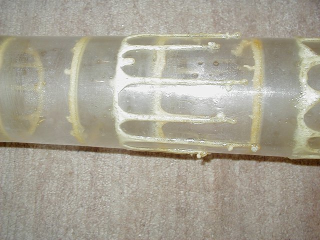

Uff! Das schäumt ja gewaltig bei dir! Du nimmst doch den PU-Leim von Henkel, oder? Du hast auch geschrieben, dass der Kleber nicht dicht sei? Auch komisch. Ich hab mal ein Bild von meiner Verklebung drangehängt. Bei mir schäumt´s weniger. Wie man ebenso erkennen kann, hat der Kelbstofffilm an der Klebestelle so gut wie gar keine Luftblasen. Da kann bei mir gar keine Luft durchkommen. Nur an den Stellen, wo der Kleber aus dem Spalt austritt, fängt er an aufzuschäumen. Hat deine Klebestelle zwischen den Klebeflächen denn Luftblasen? Das kann man auf deinem Bild vor lauter Schaum nicht gut erkennen. Kannst du mal den Schaum entfernen, um einen guten Bilck auf die Klebestelle zu erhalten? Robert Folgende Datei wurde angehängt:

bei mir sahs am anfang aus wie bei dir! nur dann bin ich ausgerastet und hab alles vollgeklebt in der hoffnunf etwas festigkeit da rein zu bringen eigentlich genauso.90%.............. leider hat der druck den kleber zerfetzt. aber richtig fest kleben tut das zeug auf der flasche ja auch nicht.

Nee, das tut er bei mir auch nicht. Die "Tränen", die du auf meinem Bild sehen kannst, kann ich relativ mühelos abziehen. Alles mit dem Kleber vollzukleistern bringt´s eigentlich nicht. Fast alle Kraft, die auf die Klebestelle wirkt, wird durch die Scherbelastung an der Klebefläche aufgefangen. Da kannst du mit zusätzlichem Kleber auf der Klebefuge nicht viel ausrichten. Aber warum zum Teufel fliegt das Ding bei dir schon bei 6 bar auseinander? Hmmmmm. Sag mal, als du die Flaschen im heissen Wasser geschrumpft hast, wie tief hast du da die Flaschen in´s Wasser gehalten? Kannst du vielleicht nochmal ein etwas helleres Bild machen? Robert
