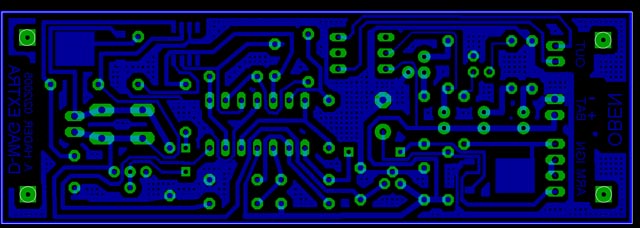

Beitrag 68282 [Alter Beitrag12. Februar 2005 um 19:55]
Original geschrieben von Dirk
Fehlt ja nur noch der TLP598 ... wink
Gruß Dirk
Das Layout für den D-Mag-EXTRA mit integriertem Optokoppler ist fertig. Langsam wird es eng auf der Platine wink.
