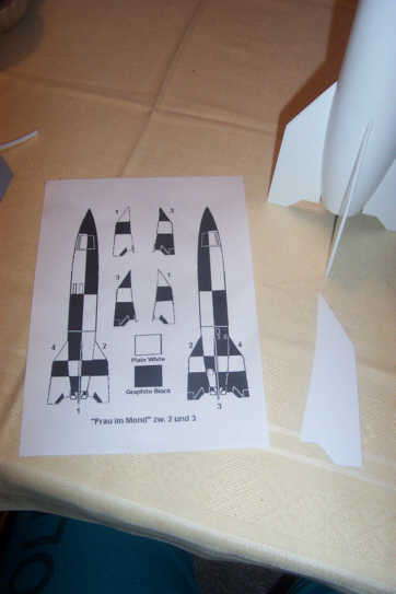

... ja Morning, damit ist alles gesagt. Zumal sich das Schema noch mit dem von Dir geposteten deckt. Also weiter. Wie Tom schon schrieb: Viel Spaß meim maskieren. "Sind wir hier beim Maskenball, oder was?" Ja, sind wir!
Zuerst habe ich mir eine Schallbohne, äh Schablone der Flossen gemacht. Anlegen, abschneiden, anlegen, abschneiden, anlegen, absch......... Ich hätte die Schabloe besser machen sollen bevor die Flossen angeklebt wurden. Egal, da muss man(n) durch!

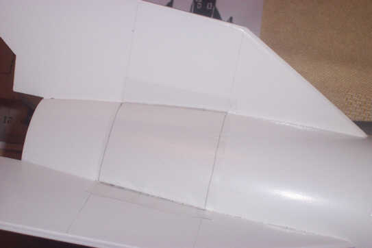

Nun die Schablone für den Rumpfteil zwischen den Flossen. Aber wie? OK, also den Maskierfilm hervorgeholt. Den gibt es bei jedem Modellbauhändler. Ein kleines Stück abschneiden und auf das entsprechende Rumpfstück bappen. Doch obacht! Zuerst habe ich alle Linien auf dem Modell mit dünnem Bleistift angezeichnet. Dafür habe ich aus der Zeichnung die Maße hochgerechnet und mir entsprechende Unterlagen gesucht. Z.B.: Eine Dose Lack, eine 20er Leiste und ein 3mm Bretchen. Fertig ist das Höhenmaß. Nun die Rakete an dem Bleistift vorbeiführen und die Linien werden schön gerade.
Also, wie gesagt, habe ich den Maskierfilm nun auf so eine Stelle gebappt. Das sah dann so aus:

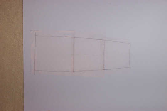

Nun die Linien auf dem Maskierfilm übertragen, wieder abziehen und auf ein Blatt Karton kleben. Das habe ich mit jedem Segment gemacht und dann eine vollständige Schablone für die Zwischenräume erhalten.
Guckst Du hier:

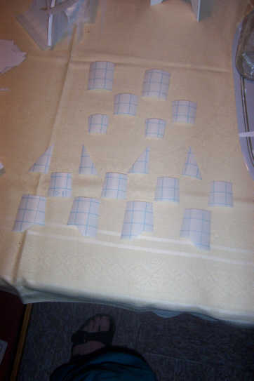

Nun kann man die Pappschablonen ausschneiden und wiederum auf den Maskierfilm übertragen. Das gleiche passiert mit der Schablone für die Flossen. Der komplette Maskiersatz sieht nun so aus:

Was nun folgt ist reine Fleißarbeit: Die Schablonen müssen auf die richtigen Stellen geklebt werden. Sehr wahrscheinlich werden sie nicht 100% passen, macht aber nix! Wer schon den Maskierfilm beim Modellbauer seines Vertrauens geholt hat, geht nun nochmal hin und fragt nach flüssigem Maskierfilm von Revell. Das Zeug lässt sich nach dem trocknen spurlos abziehen. Damit werden nun die keinen Lücken geschlossen und fertig! Anthrazit (RAL 9011?) rausholen und ab dafür.

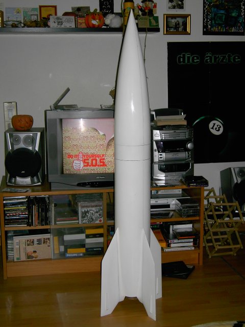

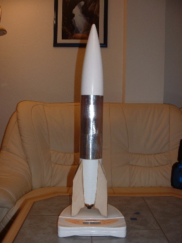

Hier mal mein momentaner Bauzustand.....tinysmile

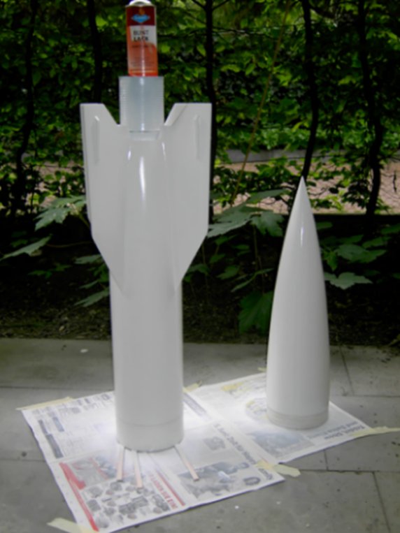

Hab heute auch mit der Lackierung angefangen. Die zukünftige Zünddose hat auch schon mal , probeweise , Platz genommen.
