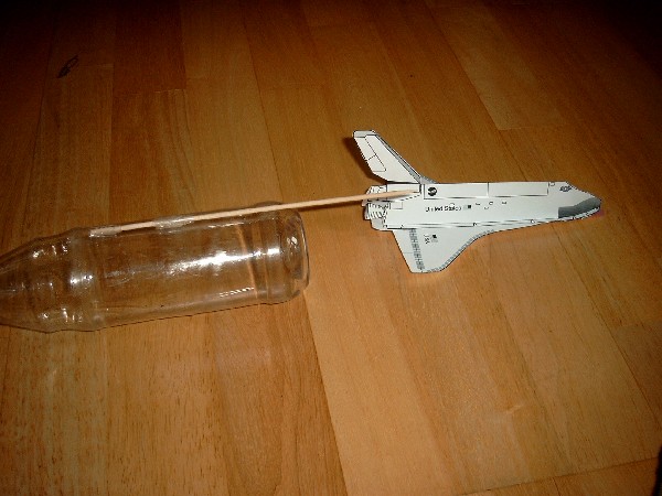

Rocket
Beitrag 51737

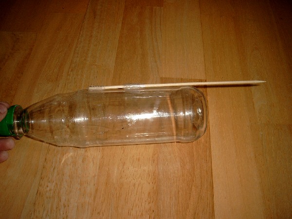

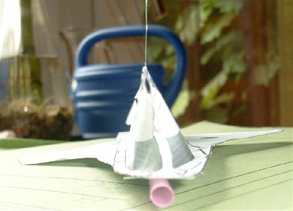

So,ich mach mich gleich mal auf den Weg zum Pad um meine Testversion nur Shuttle zu testen,hab das Papiershuttle mit nem Strohhalm bestückt und an der Flasche nen Schaschlikspieß zum draufstecken,sollt durch bremsen abfliegen.
Hier mal nur Shuttle von vorne,unten sieht man den Halm. Rocket the Kellerkind Folgende Datei wurde angehängt: |
Rocket
Beitrag 51738
Hier mal von der Seite.
Rocket
Beitrag 51739
Hier mal nur Flasche

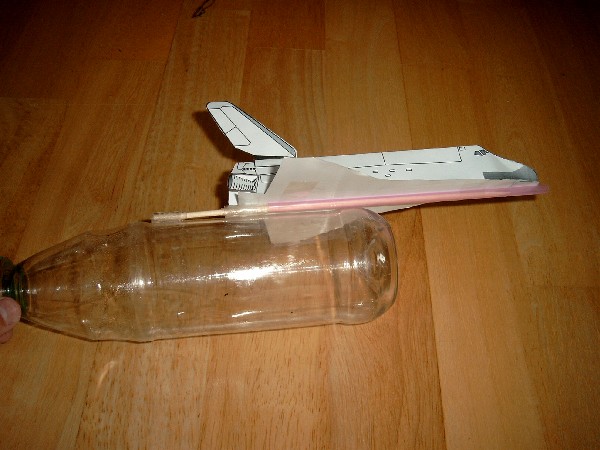

Rocket
Beitrag 51740
Und beides Aneinander.....
Rocket
Beitrag 51741
Und als letztes nebeneinander,hab auch schon nen Plan fürs Ori,ausgedruckt etc,werde mal nachher Bild von machen,bis dann hoffe das alles funkt.
Rocket the kellerkind Folgende Datei wurde angehängt: |
Beitrag 51742
Hui! Da warst du ja schnell mit dem Ausschneiden und Zusammenkleben.
Fliegt der Shuttle auch alleine? Die Kombination aus Booster und Shuttle wird aber höchstwahrscheinlich nicht stabil fliegen, sondern sich in der Luft überschlagen. Durch die Flügel des Shuttles ist der Flächenschwerpunkt der Kombination aus Shuttle und Booster ziemlich weit vorne, schätze ich. Du solltest an den Booster ein großes Leitwerk machen, damit alles stabil fliegt. Ansonsten sieht´s vielversprechend aus. Wenn sich der Shuttle nach der Antriebsphase nicht vom Booster lösen sollte, könntest du den Strohhalm und den Spieß durch einen Haken und eine Öse (z.B. aus Büroklammern gebogen) ersetzen. Aber auf jeden Fall eine gute Sache um erste Erfahrungen zu sammeln. Gruß Robert |

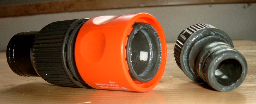

Rocket
Beitrag 51745
Jo,das mim Bastel geht gecht schnell,fliegt auch gut und stabil.
Also,hab mal einen Start mit 4Bar aufm normalen Gardena gemacht,mittel viel Wasser. Da lief es perfekt,hat sich erst nach dem Abkoppeln überschlagen ist dann jedoch ziemlich stabil zur Erde gegleitet,danach hat sich die Flasche aber höllisch gedreht. Aber beim 2ten Start hat der enorme Schub von 7bar ein Stück ausm Strohhalm gerissen,hat sich zwar gelöst das Shuttle,aber beim nächste Start nicht mehr,weil es an der Kante hing ![]() Mach nachher noch Bild dabvon wo man das sieht. Rocket the kellerkind PS:vielleicht bau ich gleich noch Ori weiter. |
