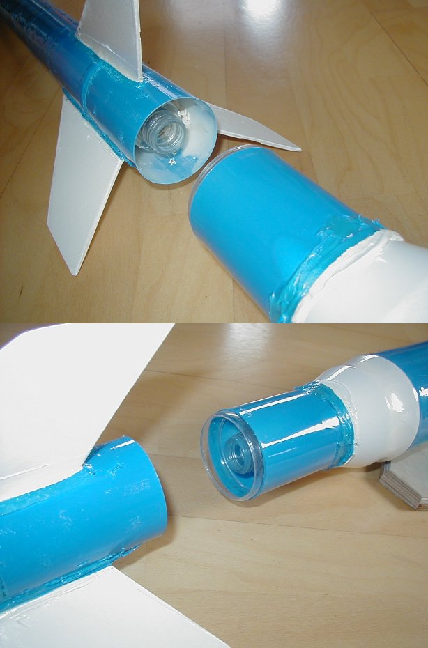

Die Verbindung zwischen Booster und Oberstufe ist eigentlich ganz simpel.
Auf den Booster hab ich ein Zylinderstück einer 0,5er Flasche geklebt.
Sieht man auf dem unteren Bild deutlicher. In der Mitte ist der obere
Verschluss des Boosterdrucktanks. In das Zylinderstück kommt eine Muffe
wie bei der SST. Nur halt ohne Kleber. Die Muffe ist nur ca. 1,5 cm lang und
steckt zum größten Teil im Booster. Die Muffe darf die Oberstufe nicht
festhalten, sondern dient nur zum Zentrieren der Oberstufe.
Die Oberstufe hat unten ebenfalls ein Zylinderstück einer 0,5er Flasche
angeklebt bekommen (Bild oben). Damit sitzt sie auf dem Booster.
Die Verschlüsse in der Mitte, in die dann der crushing sleeve hineinkommt
sitzen nicht aufeinander. Das gesamte Gewicht der Oberstufe liegt auf
der äußeren ringförmigen Fläche auf.

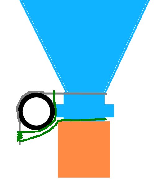

Für das Bergungssystem des Boosters hab ich mir folgendes überlegt:
Die Schirme für die Booster müssen ja schon nach sehr kurzer Zeit
öffnen. Die Antriebsphase der Booster dauert ja max. 0,5 Sekunden.
Und hoch fliegen die Booster auch nicht, nur höchstens 50 Meter. Die
dienen ja nur zum "Anschieben" der Oberstufe.
Daher kann man tomy timer vergessen. Ich hab mir das hier ausgedacht:
Guckt ihr Bild unten. Das blaue ist der Booster, das orangenenenenene
der Gardena-Verschluß. Das graue ist ein stabiler Draht, eine
Fahrradspeiche zum Beispiel. Der Draht ist fest mit dem unteren Verschluss
des Boosters verbunden und zunächst waagerecht und dann in einem
Winkel von 90 Grad nach unten gebogen. In den Winkel kommt ein
Fallschirmsushi, also Fallschirm in Darconband eingewickelt. Das grüne
ist ein Gummiband, ein Hosengummi z.B.. Das Gummi ist oben am Draht
befestigt, hält den Fallschirm an Ort und Stelle und ist weiter unten ein
paarmal um den Draht gewickelt. Das Ende des Gummis wird "irgendwie"
zwischen die Düse und den Gardena-Verschluss geklemmt.
Beim Start wird das Ende des Gummis freigegeben, wickelt sich vom Draht
ab und gibt nach wenigen Sekunden den Fallschirm frei. Die Verzögerung
kann dabei durch die Anzahl der Wicklungen des Gummis um den Draht
eingestellt werden.
Ich hab noch keine Ahnung ob´s funzt. Aber dazu eignet sich ja die
Rakete Nr. b aus meinem zweiten Beitrag ne Seite vorher ganz
prima. Damit kann das System ohne Risoko getestet werden.

Beitrag 66173 [Alter Beitrag15. Januar 2005 um 16:05]
Jup, das hatte ich auch zuerst vor.
Aber das hätte dann folgenden Nachteil gehabt:
Wenn der Trennmechanismus nicht funktioniert hätte, hätte der Fallschirm-
auswurf des Boosters ja auch nicht funktioniert. Die ganze Sache wäre wieder
runtergekommen und hätte einen schönen Krater gerissen (vollgepumpte
Oberstufe!!!!).
Also hab ich den Fallschirmauswurf unabhängig von der Stufentrennung
gemacht. Wenn die Trennung jetzt versagt, haben die Boosterschirme noch die
Möglichkeit, den Booster von der Oberstufe zu reissen. Wenn sich die Stufen
dann immer noch nicht trennen, können die Boosterschirme die Rakete vielleicht
noch so einigermaßen retten.
Die Schubzeit des Boosters lässt sich ja simulieren und danach die Verzögerung
der Fallschirme einstellen.
Bin echt mal gespannt, ob das alles so funzt wie ich mir das vorstelle.
