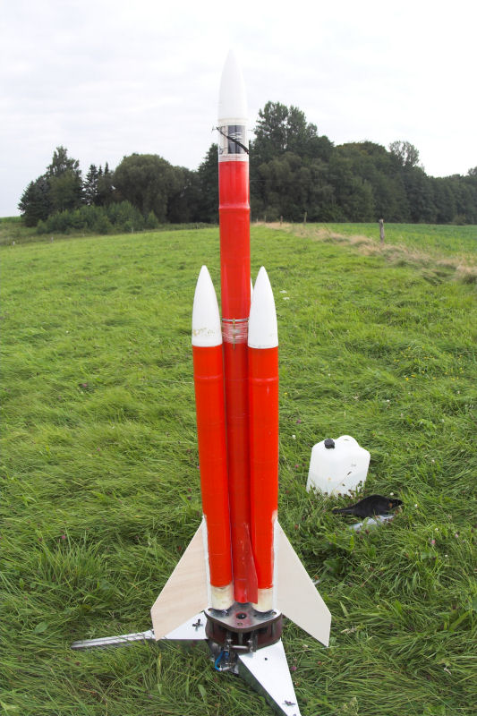

Ich hab in der letzten Zeit die Boosterrakete mit einem größeren Leitwerk versehen.
Am Sonntag war ich bei uns auf der Clubwiese und hab das Ding getestet.
Coooole Sache! Das Ding fliegt völlig stabil! Das große Leitwerk hat´s echt gebracht!
Hier gibt´s auch ein paar Videos:
Hier der Erstflug und
hier mal alles in Zeitlupe.
Allerdings ist mir beim zweiten Flug was blödes passiert. Schaut ihr mal hier.
Nun denn, die Zentralstufe wird wieder aufgebaut und dann werden drei weitere Booster gebaut.

WAhnsinn, also ich bin am meisten überrascht über die doch sehr starke Beschleunigung direkt am Anfang, man merkt fast gar nicht, dass es eine Boosterwara ist sondern denkt eher an eine normale. Bin eigentlich auch neugierig, wie viel schneller die Zentralstufe mit Booster als die ohne ist.

Aber hast du schon mal überlegt mit Schaum zu fliegen??? So weit ich weis hast du ja überall Profi drauf? Da haben die Booster ja nicht viel mehr Schub wie die Mainrocket. Wenn du jetzt mit schaum fliegen würdest könntest du die Kraft der Booster doch viel besser nutzen, ganz abgesehen davon das es einfach nur genial ausschaut. Oder lieg ich da falsch???
Passiert deinen Boostern nichts wenn die da wieder runterfliegen??? Keine Spitzen kaputt oder irgentetwas beschädigt??

Zur Boosterrakete:
Die Profidüse in der main hab ich auf 7,5 mm reduziert.
Die drei mal 15 mm der Booster haben bei 12 bar Startdruck aber so viel Power, dass die ganze
Sache sehr schön in Fahrt kommt.
Wie das Ding wohl mit sechs Boostern abgeht? big grin
Bei den nächsten Flügen kommt in die main natürlich Schaum rein, das ist sicher.
Ein Onboardvideo ist auch noch in Planung.
Die Bergung der Booster hat überhaupt nicht funktioniert. Ich hatte die Fallschirme sehr schmal gefaltet
und um die Düsen der Booster gewickelt. Die Auslösung sollte bei der Boostertrennung erfolgen.
Das hat aber niemals geklappt. Da muss ich mir nochmal etwas anderes überlegen.
Das wichtigste ist für mich, dass die Rakete fliegt.
Auf der Rückfahrt von der Wiese hatte ich zwar den Kofferraum voller Trümmer aber ein breites
Grinsen auf dem Gesicht. Denn die ganze Sache ist reproduzierbar.
