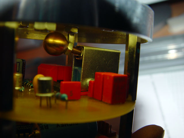

Hier nochmal ein Bild vom Beschleunigungsschalter, speziell für Christian. Ich hoffe, das Prinzip ist zu erkennen.
Beitrag 68811 [Alter Beitrag18. Februar 2005 um 21:09]

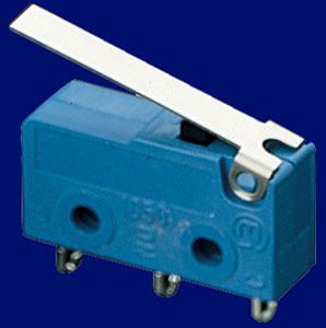

Verwendet wurde ein Marquardt Schnappschalter von Reichelt (MAR 1050.7202). Auf den Hebel wurde eine kleine Gewindestange mit einer Messingkugel als Gewicht aufgesetzt und ein abgekantetes Alu-Blech als seitliche Führung und Hubbegrenzung darübergesetzt. Der Schalter ist auf der Platine verlötet.

ich kann nur staunen und möchte Dir sagen dass Du wirklich sauber und exakt arbeitest. Ich möchte Dir jedoch sagen dass die Masse der Elektronikbaugruppen erheblich durch die Gewindedistanzbolzen aus vernickelten Messing erhöht wird. Deshalb wäre mein Vorschlag folgender: Verwende doch ganz einfach Gewindedistanzbolzen aus PA-Kunststoff. Diese sind sehr belastbar und sehr leicht! Da die Baugruppen nicht einer höheren Umgebungstemperatur ausgesetzt sind dürfte die Festigkeit ausreichen. Aber Bitte vorher mal einen Belastungstest machen.
Weiterhin viel Spaß und Erfolg!
Harald

Noch zwei dumme Fragen zum Beschleunigungsschalter: Das Marquardt-Teil ist ein Taster, oder? Und der D-Tim zählt weiter, wenn der Kontakt wieder unterbrochen wird? Also ein kurzer Impuls genügt für einen irreversiblen Start des Timers - richtig?

@Christian: Der D-Tim - Trigger ist als Integrator ausgelegt. Der Schaltkontakt muß für ca. 0,5 s geschlossen sein, damit der Timer anläuft, wenn der Schalter wieder öffnet. Du kannst das getrost so machen, das gleiche Prinzip habe ich in meiner BC125-Experimental angewendet und es hat bisher tadellos funktioniert.
@ Harald: Danke für den Hinweis, werde ich mal probieren.
