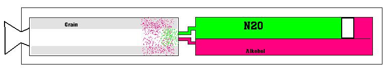

Machen alle mit WIRD es ein Erfolg werden, wenn es nur z.B. 20 sind kann es ein Erfolg werden! (Immer positiv denken ![wink](images/smilies/wink.gif) ) Ich habe noch eine Idee schnell in nem Bild festgehalten: In diesem Motor ist alles drin(Hybrid, Flüssig, Tribrid) Der motor kann also mit Lachgas und Alk, Lachgas und Grain oder mit Lachgas, alk, und Grain benutzt werden! Der kolben in dem Geteilten Tank hält den Flüssigen Treibstoff auf Druck. Wenn der Motor als Tribrid dienen soll werden löcher in das Grain gebohrt. als Flüssigtriebwerk wird das Grain weggelassen! MfG Fabian PS.: Meine Richtigen Zeichnungen sind besser ist nur ne Skizze ![wink](images/smilies/wink.gif) ! Folgende Datei wurde angehängt:

Schematisch vielleicht sehr vereinfacht, aber durchaus eine "kleine" Grundlage... :-)
Nur ihr müsst auch bedenken, die Teile die ihr euch ausdenkt müssen auch in einem guten Preisrahmen realisierbar sein, oder willst du ein Triebwerk bauen was im "bau" alleine 5000 Eur kostet?
Edit: Was ist den mit der Alkohol Förderleistung wenn das NOx schneller "aufgebraucht" ist?

Ist doch kein Problem denn wen das N2O alle ist dann soll/muss deralkohol doch auch nicht m,ehr brennen! Das andere: Ich denke auch, dass der Motor nicht zu teuer in der Herstellung seien sollte aber von den Materialkosten müsste das noch akzeptabel sein.

Also mal an deiner Zeichnung her gesehen sehe ich bei der Herstellung das Problem des leitungsnetzes was in den Brennkammerkörper eingearbeitet ist... Wie gesagt ich bin kein Metallbauer, müsste dementsprechend fragen ob das überhaupt möglich wäre....
Problem an dieser definitiv NICHT stöchiometrischen Förderung wäre, wie hat man die gemischbildung unter Kontrolle? Ist ja nicht gesagt das 1 Teil Oxidator 1 Teil Treibstoff braucht...
Ich würde ERSTMAL damit beginnen einen Treibstoff auszusuchen und dann mit dem entsprechendem Oxidator eine Gleichung aufstellen. Anhand dieser verbrennung kann man alle Drücke und Ausströmgeschwindigkeiten im bezug auf eine Brennkammer errechnen, erst dann sollte die Technische Planung kommen.

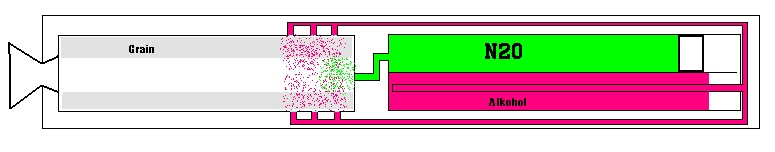

Die Leitungen kann man auch so verlegen wie die von dem Oxidator Tank. Die brennstoffe sind nur Beispiele. Die regelung von dem Mischungsverhältnis kann ja über die Tankgrösse und die einpritzdüsen bestimmt werden ist ja nur eine skizze, die meinen Vorschlag verdeutlichen soll!

so in etwa: MfG Fabian Folgende Datei wurde angehängt:
