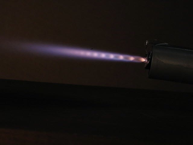

Habe eben meinen ersten PMMA-Grain getestet.
ENDLICH mal Machdiamanten auf dem Film zu sehen wink
http://www.maltemedia.de/.microhybrid/10.6./pmma-10.06.avi
Galerie:
Das PMMA hat leider nur 18mm, daher die "Zentrieringe" aus Tesa. Das hat mich aber auf die Idee gebracht, mal einen MH mit 18mm innen zu bauen. Den Teil für die Kapsel muß um 0,5mm ausgedreht werden, aber ansonsten muß das eigentlich funktionieren...

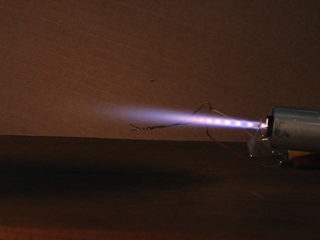

Beitrag 77611 , Und noch einen [Alter Beitrag10. Juni 2005 um 01:27]
Zweiter Brand mit dem selben Grain:
http://www.maltemedia.de/.microhybrid/10.6.2/pmma-10.06.2.avi
Galerie:
Malte
PS: Ich zähle acht smile
Beiträge: 8400
Beitrag 77615 [Alter Beitrag10. Juni 2005 um 08:39]
> PS: Ich zähle acht
N Zeichen dass Deine Düse schlecht ausgelegt ist.
Aber geil aussehen tut's schon ;-)

Beitrag 77624 [Alter Beitrag10. Juni 2005 um 12:12]
Hi Oliver,
dann hast Du bestimmt einen Vorschlag für ein besseres Expansionsverhältnis, nicht wahr??? big grin
Ich musste mir erstmal "die Hörner abstoßen" und etwas für Augen und Ohren tun. Die Düse hat nun etwa ein Dutzend Brände hinter sich und noch keine nennenswerte Erosion im Düsenhals (<0.020mm), das ist auch schon ein wichtiges Ergebnis. Wie sieht das mit den originalen MH-Düsen aus? Das Material scheint mir etwas weicher.
Als nächstes werde ich die Düse ein bißchen aufdrehen um die Expansion zu vergrößern.
Zu dumm, daß der Ladungsverstärker nicht ganz so trivial ist, wie angenommen frown so werden Schubmessungen noch etwas auf sich warten lassen.
Malte
PS: Mich ärgert die leichte Asymmetrie viel mehr, habe nicht sorgfältig genug umgespannt...
Beiträge: 8400
Beitrag 77631 [Alter Beitrag10. Juni 2005 um 14:44]
Du überexpandierst jetzt schon. Durch den Druck, der außen höher ist als in der expandierten Strömung, wird diese eben leicht nach innen gelenkt, und wenn sie innen angekommen ist wieder reflektiert -- so entstehen die Machdiamanten. Möglicherweise könnte man schon mit einer Messung des Außendrucks und des Reflexionswinkels das richtige Expansionsverhältnis bestimmen, aber da hab ich im Moment keine Zeit zu...

Beitrag 77638 [Alter Beitrag10. Juni 2005 um 16:39]
Überexpansion!! Schluck, und das mir!!
Das darf Trutz NIE erfahren big grinbig grinbig grin:!
Das Expansionsverhältnis ist momentan 6.15. (6.2mm/2.5mm)
Dann werde ich eine von den Caveman-Düsen soweit kürzen, bis ich bei 5mm Öffnung bin. Das wäre dann ein Verhältnis von 4.
Mir war es sowieso suspekt, daß sich die Dingelchen beim Druckabfall am Ende gleich in die Düse verkrümeln wollen. Die Machdiamanten bei Unterexpansion müssten sich anders verhalten...
Eigentlich sollte es doch so sein: Wenn man unterexpandiert ist und dann den Brennkammerdruck senkt, müssten die Machdiamanten zuerst von der Düse weglaufen, um im Moment perfekter Anpassung zu verschwinden.
Dann sollten sich wieder welche bilden und mit zunehmender Überexpansion wieder in die Düse hineinlaufen...
Mir scheint, daß eigentlich fast alle Raketenmotoren überexpandiert sind. Bei den "Großen" ist das ja verständlich (Anpassung auf niedrigeren Druck in der Höhe), aber bei den "Kleinen"??? Kost' doch Leistung!
Malte
