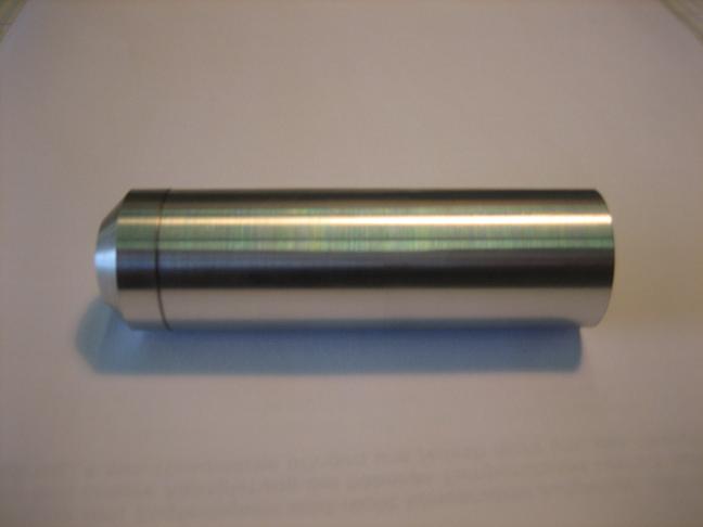

Beitrag 7061932 [Alter Beitrag31. Juli 2009 um 12:48]
So! Das ganze Gelärsch mit dem Kapselhalter ging mir dermaßen auf die Nerven, da hab ich einfach nen "Cut" gemacht und mal was Neues ausprobiert. Warum soviele Einzelteile verwenden, wenn's auch mit Einem geht big grin
gruß Marco
