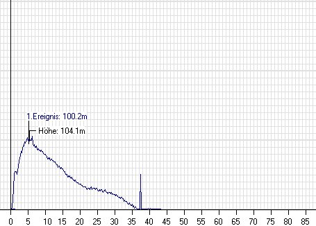

wenn dieser Zacken einen plötzlichen Druckanstieg bei Brennschluss anzeigt, kann das doch zwei mögliche Ursachen haben:
1. der von Euch schon genannte "Kolbeneffekt"
2. der Druck war während der Brenndauer des Motors niedriger als der Umgebungsdruck, und der Zacken bedeutet den Rücksprung auf den Normalwert.
Im letzteren Fall wäre zu überlegen, wie der arbeitende Motor zu einem Unterdruck im Bereich des Meßfühlers führen könnte. Da wird eine Menge Gas nach unten beschleunigt, könnte das nicht im Bereich um die Düse zu einem Unterdruck führen, der sich in der Rakete bis zum Sensor fortsetzt?
Nur so `ne Idee...

Die Fallschirmkammer ist wahrscheinlich nicht druckmäßig von der Elektronik getrennt. Bei Brennschluß bewirkt die plötzliche negative Beschleunigung, daß der Fallschirm in Richtung Spitze fliegt.
Beides trifft nicht zu, da der Fallschirm die Kammer voll ausfüllt, von der Klappe sogar noch zusammengedrückt wird.
Hier kann man in das Fach über der Fallschirmkammer sehen. Belüftungslöcher sind seitlich 4 a 2mm vorhanden.
Innenansicht Ariane
Fallschirmkanmmer und Elektronikbay sind voneinander getrennt. Unterhalb des SALT ist noch das Akkufach.
Ich denke, die Problematik mit dem Zacken liegt in der Form und Eigenschaft des Modells selbst (Booster etc.) großer CW-Wert. Ich sagte schon weiter oben, dass die SALT-Aufzeichnungsgrafik bei anderen Flügen ähnlich aussahen. Wie hier z.B. Ich weiß aber hier nicht mehr genau, welcher Motor drinn war. Auch zu dem kleinen Hopserzacken am Ende der Aufzeichnung kann ich nichts sagen. Höchstwahrscheinlich bei der Landung ein Luftstoß...
Grüße, Rolli
P.S. Macht Euch nicht verrückt mit den kleinen Zacken... Der SALT hat bei mir bisher immer und jedes Mal funktioniert und das ist doch wohl die Hauptsache. Ich werde jedenfalls die Ariane in der jetzigen Konfiguration noch mehrmals fliegen.

Hi Rolli,
ich würde trotzdem gerne wissen, woher der Zacken kommt (bin halt neugierig... big grin )
Ich habe noch eine Idee: Kann es sein, dass der Drucksensor bei starken Beschleunigungen einen Fehler misst? Soweit ich weiss, sind Drucksensoren "mechanische Teile". So könnte eine Störung bei Brennschluss (starker Beschleunigungswechsel) und bei der Landung (Aufprall-Schock) in den Messkurven sichtbar sein.
Hat jemand schon mal einen Salt während der Aufzeichnung auf den Boden fallen lassen? Gibt das in der Messkurve auch einen Peak? Wie wäre es mit einem Schleuder-Test bei unterschiedlichen Salt-Einbaulagen. Wenn es keinen Einfluss der Beschleunigung auf den Messwert gibt, so sollte der Salt dauerhaft die gleiche Höhe anzeigen. Gibt es bereits Versuche hierzu oder hat jemand Zeit und die Möglichkeit, solche Tests zu machen?

Hallo Rolli,
der kleine Zacken, wie Du ihn bezeichnest, macht mir wirklich Sorgen. In der zuletzt gezeigten Kurve rettet Dein Modell nur die Schutzzeit. Hätte der Motor 1 s länger gebrannt, wäre der Fallschirm ca. 1 s nach Brennschluß gekommen, da der Zacken über 1 s lang eine abnehmende Höhe zeigt. Das liegt außerhalb des Toleranzbereichs des SALT!
Dein Modell startet mit 10G. Bei Brennschluß muß sich bei der entsprechenden negativen Beschleunigung etwas bewegen, das einen Überdruck in der SALT-Kammer bewirkt. Ein Strömungseffekt würde sich meiner Meinung nicht so darstellen können, da die Geschwindigkeit stetig und nicht sprungartig abnimmt. Der Peak am Ende ist mir ebenfalls schleierhaft. Ich habe so etwas noch nie gesehen.

der Sensor sollte auch bei höheren Beschleunigungen nicht in dieser Größenordnung reagieren, allerdings glaube ich, hat Rolli den Micro waagerecht eingebaut, so daß die Membran des Sensors in der ungünstigen Lage liegt. Trotzdem kann ich das nicht glauben. Schon eher könnte ich mir einen Lötfehler vorstellen. Wenn die Elektronik wirklich druckdicht zur Fallschirmkammer eingebaut ist, wäre das meine einzige Erklärung.
Mit dem Flugschreiber Modus läßt sich übrigens das Verhalten bei höheren Beschleunigungen leicht testen. Einfach den SALT in den Flugschreiber Modus programmieren und dann die Elektronik leicht auf den Tisch aufsetzen. Achtung: nicht direkt mit dem Sensor auf den Tisch klopfen und auch nicht mit dem filigranen SMD Stecker!!!! Vorsicht: auch bei leichtem Klopfen auf den Tisch werden schnell hunderte von G erreicht!!!! Am besten den SALT in eine EGB Tüte stecken, den SALT in die Faust nehmen und mit dann mit der Hand auf den Tisch klopfen.

Aber ich gaube nicht an ein Beschleunigungsproblem, da wir schon mit deutlich höheren G-Werten geflogen sind.
Hallo Rolli,
schicke mir doch bitte die .AL4 Datei auf meine private email Adresse. Der Peak am Ende ist mir völlig schleierhaft. Der dauert auch viel zu lange und ist viel zu ausgeprägt, als daß er irgendwie erklärbar wäre.
Ich habe eigentlich keine Zeit, aber dieser Effekt muß geklärt werden.

Rollie, danke für die Datei. Ich fände es interessant, bei einem der nächsten Flüge einen zweiten SALT als Passagier dabei zu haben (stelle meinen Micro gerne zur Verfügung) um zu sehen, ob beide Geräte dieselben Zacken produzieren. Wäre das machbar?
ok, dann werde ich beim RJD die Ariane wieder einpacken. Der zweite SALT passt bequem noch rein.
