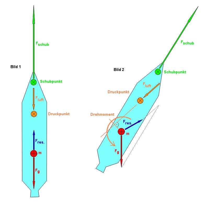

Ich versteh nicht ganz, wie Du die Erdbeschleunigung einfach weglassen kannst! Wie Du sagst führt diese zu einer Richtungveränderung, und zwar in Form einer Parabel. Eine Richtungsveränderung hat auch immer eine Änderung der Geschwindigkeit und des Anströmwinkels zur Folge. Und der macht sich durch ein Drehmoment um den Schwerpunkt bemerkbar.
Hier nochmals eine Grafik. Ich habe etwas Mühe eine vernünftige Beweisführung zu machen, da ich nicht genau weiss, wie so eine aussieht. Aber vielleicht versteht doch irgendwann mal jemand, was ich meine und der kann mir eventuell einen Hinweis geben, wie ich dann meine Theorie wissenschaftlich klar beweise oder widerlege.
In der Grafik habe ich jetzt alle Vektoren eingezeichnet, die auf die Rakete wirken, wenn F_schub - F_luft grösser als F_g = m*g ist.
b_result. ergibt sich, wenn man F_result. durch die Masse teilt.
v wird v' wegen b_result. F_luft wird wegen v' zu F'_luft. Einen Auftriebsvektor habe ich weggelassen. Er würde die Rakete aber noch zusätzlich wieder stabilisieren.
Den Schubvektor habe ich mit Absicht nicht genau durch den Schwerpunkt gemacht. Er stellt einen möglichen Fehler der Schubrichtung da, der zu einem Drehmoment führt, welches bei genügend seitlicher Luftanströmung wieder ausgeglichen wird.

Mal anders gefragt: Was versteht Ihr denn nicht? Sagt bitte nicht alles^^

@jhk ich versteh alles nicht smile
fasse es mal so zusammen, wie es in einem wissenschaftlichen paper üblich ist. Thesis, mit aufbauender beweisführung.

Ich will ja nicht sagen, dass Du was Falsches sagst, aber Du ignorierst einfach den Punkt, dass da noch ein Luftwiderstand ist, der an der Rakete dreht, aber am Wasser nicht!
Gruss, JKH

Im ersten Bild passiert gar nichts. So wie Oliver Arend es richtig sagt, wird sich diese Rakete ohne Störung nicht drehen.
Jetzt tritt aber eine Störung auf. Sei es durch einen Windstoss oder eine Änderung am Schubvektor. Die Rakete erfährt ein Drehmoment. Die Rakete wie auch der Schubvektor drehen sich. Jetzt zeigen Schub- und Gewichtskraftvektor nicht mehr in dieselbe Richtung, sodass die resultierende Kraft eine Seitwärtskraft auf m ausübt. Diese Seitwärtskraft geteilt durch die Masse ergibt eine Beschleunigung nach Rechts. Diese Seitwärtsbeschleunigung führt zusätzlich zu einer seitlichen Geschwindigkeitsänderung. Durch diese Geschwindigkeitsänderung wandert der Luftwiderstandsvektor über die Spitze auf die andere Seite. Gleichzeitig entsteht ein Auftrieb, den ich hier aber nicht eingezeichnet habe. Luftwiderstand (und auch Auftrieb) übt nun ein entgegen gesetztes Drehmoment zur Drehbewegung aus. Die Rakete dreht sich wieder nach oben.

Beitrag 121918 [Alter Beitrag28. Mai 2007 um 20:09]
Im Weltraum gibt es keine Luft und auf Parabelflügen der NASA und der ESA wird der
Luftwiderstand der Flugzeuge durch entsprechend starken Schub der Triebwerke ausgeglichen.
Daher können Astronauten in diesen Fluggeräten frei schweben. Das wäre nach deiner
Theorie aber nicht möglich.
Befindet sich eine Rakete auf einem parabelförmigen antriebslosen Flug, werden Körper in ihr
durch den Luftwiderstand des Raketenkörpers nach vorne beschleunigt. Oder, wenn das Triebwerk
der Rakete läuft, halt nach hinten. Und zwar genau nach hinten und nur nach hinten und nicht
durch eine Gewichtskraft, die vektoriell addiert wird, seitlich nach unten.
