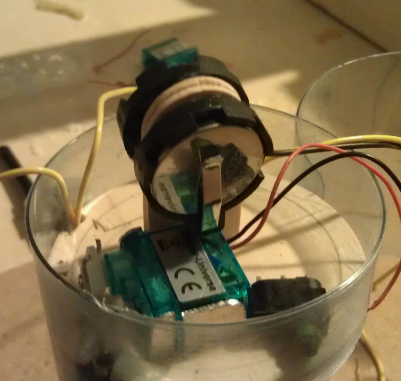

Beitrag 7632438 [Alter Beitrag20. September 2014 um 13:45]
Der Testaufbau ist fertig und funktioniert.
Ich habe eine Streifenplatine genommen.
(Man sollte schon daran denken, die Leiterbahnen unterhalb des ne555 zu trennen, sonst funktioniert das mal eben gar nicht)
Die Platine ist 1, 5 x 3, 5 cm groß. Poti, Schalter und LED werden separat eingebaut.
Aktuell ist es so, das man an dem poti mit einer kleinen Einstellung gleich eine sehr lange Zeit hat. Ich hätte es eigentlich lieber so, das ich bei Maximal vielleicht eine max Zeit von 10 Sekunden habe.
Sollte man eher den Kondensator ändern oder ein kleineres Poti nehmen?
Als nächstes werde ich dann mal die Bedienelemente einbauen und diesen Kabelsalat minimieren.
Marcel

Der ganze Kram ist jetzt gekürzt und eingebaut.
Gesamtgewicht: 70 g
Jetzt muss ich noch einen Abreisskontakt bauen. Aktuell gucken da schon mal die beiden Drähte an der Seite raus.
Marcel

Ich habe jetzt ein 250k Poti eingbaut.
Macht einen guten Eindruck.
Hier ein Funktionstest mit einem 41 cm Schirm. (Ein 60ger passt auch in die Kammer).
Den Abreissschalter (schwarzes Teil an der Seite) habe ich beim Test nicht verwendet.
Ohne den startet der Timer sofort nach dem Scharfschalten.
Anhang: test01.mp4
marcel
