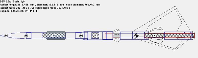

die BSV hat aktuell etwa 230g Bleischrot + etwas Epoxydharz, also etwa 250g Ballast in der Nasenspitze.
Zusätzlich befindet sich am unteren der Spitze (auf Höhe des Kupplers) der GPS Tracker + Peilsender + LiPo-Akku. Das sind 170g.
Für den kleineren Motor J570 fliegt der Tracker nicht mit.
Mit Schirmen, Gurten, L-Motor Atrappe und GPS Tracker sieht die Schwerpunktlage so wie auf dem Bild aus:
Schaun mer mal obs fliegt.
Gruß Jan

Hast Du das mal mit den empfohlenen Schwerpunktlagen für das Originalmodell abgeglichen? Wenn das erfolgreich geradeaus fliegt, müsste Deine Mühle das ja auch tun.
Ansonsten bin ich sehr gespannt!
