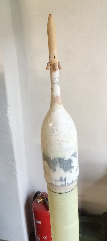

So, die Magnete sind eingeklebt.
"Klack" macht es wenn mann die Retungsrakete ca. 3cm über der Orionspitze hält und dran ist sie.
Man bekommt sie nur ab,. wenn man sie umknickt und seitlich wegzieht.
Mal sehen, ob sie beim Flug dranbleibt...
Bei der Landung wird sie garantiert ihren vorbestimmten Zweck erfüllen (Sollbruchstelle) und ganz bleiben.
Jedenfalls ist sie außerdem noch eine prima Einschalthilfe der Elektronik.
Grüße, Rolli

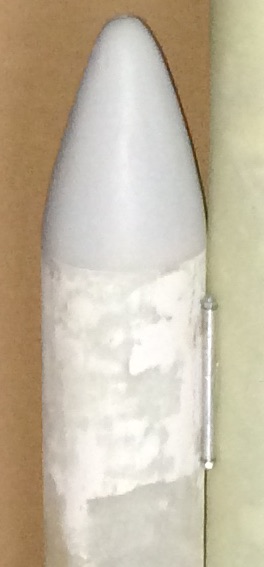

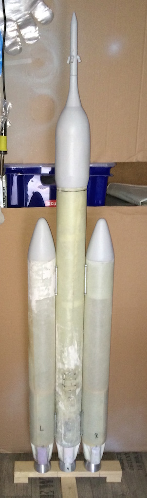

Die Boosterspitzen mit den dazugehörigen Kupplern sind fertig, nur noch mit Glas belegen...
Langsam muss ich mir mal einen Hintergrund basteln, damit ich das Teil besser fotografieren kann.
Jetzt kommt wieder ein komplizierter Bauabschnitt, nämlich die Montagewinkel um die drei Rohre zusammen- und auseinander montieren zu können.
Grüße, Rolli

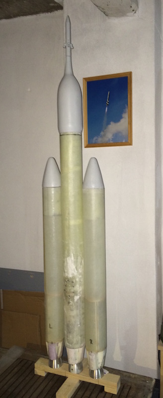

Beitrag 7634485 [Alter Beitrag31. März 2015 um 16:48]
Oh, das sieht schon richtig gut aus. Abwerfbar machst Du die Booster nicht, oder?
Beiträge: 3076
Beitrag 7634486 [Alter Beitrag31. März 2015 um 22:56]
Nein. Ich hatte zwar so einige Ideen dazu, habe aber alle verworfen. Weil:
- keine Lust nach drei Rockets im Maisfeld zu suchen...
- Abwurf, bzw Trennungsladung oder Mechanik hatte ich schon beim Space Shuttle und hatte nicht zufriedenstellend funktioniert, war auch kompliziert zu bauen...
- die besseren Erfahrungen bei der Ariane hatten mich dann dazu überzeugt, die Delta Heavy im Verbund fliegen zu lassen und lieber den Vorzug drei Fallschirme für die Bergung zu haben.
Grüße, Rolli

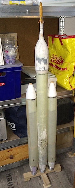

Beitrag 7634558 [Alter Beitrag09. April 2015 um 19:26]
Ich kann eben es doch nicht lassen und habe da noch ein paar Fehler an der Spitze korrigiert.
Und da habe ich gleich mal die "Verbindungsscharniere" gebaut.
es sind Aluröhrchen, wie bei einem Scharnier angeordnet welche abwechselnd am Booster bzw. am mittleren Rohr verklebt sind und eine Gewindestange durchgeht.
Ich mache später nochmal ein Detailfoto...
Ich stehe vor der Entscheidung, entweder die Delta soweit zu bauen, dass ein Probeflug zum RJD möglich ist, ohne Lackierung und wenig Scaleelemente, dann könnte ich aber die Sojuz nicht fliegen.
Weil beide Rockets meinen Altimax G2 brauchen mit unterschiedlicher Programmierung.
Lust hätte ich mehr auf die Delta, weil ich dann auch sehen würde ob sich dann die Lackierung lohnt.
Grüße Rolli
