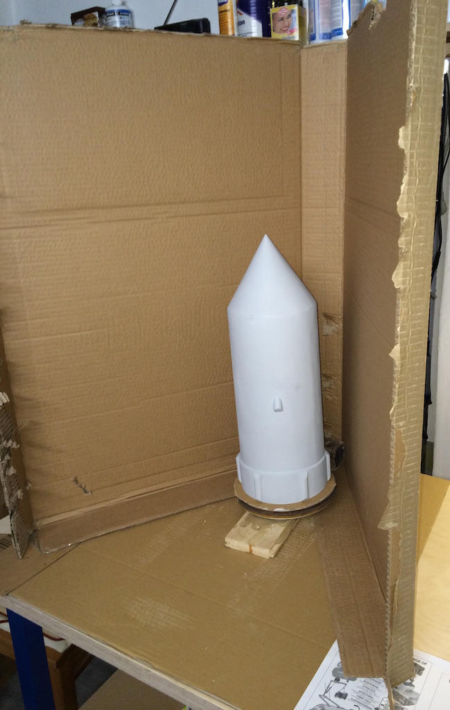

Die Temperaturen gehen wieder nach oben und ich kann mich schon mal auf die Farbkleckserei vorbereiten. Habe mir mal eine Farbkabine improvisiert. Das zu besprühende Teil steht auf einem Drehteller. Man kann also von allen Seiten die Farbe draufsprühen.

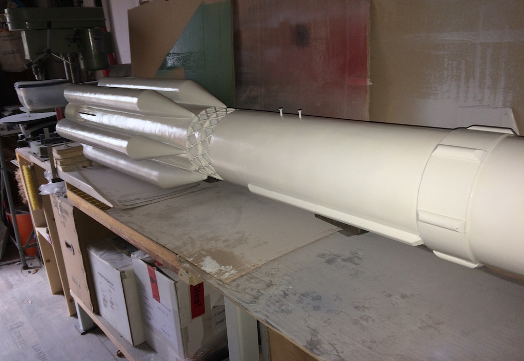

Aber weiterhin bin ich immer noch am befeilen der Gitterstruktur und das Heck ist auch noch nicht zufriedenstellend glatt geschliffen.
Da geht der Februar schon noch drauf.

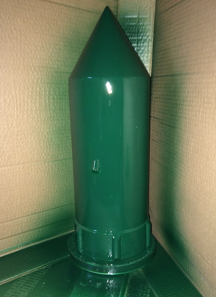

So, die Spitze der Proton leuchtet schon mal. Das z. Z. milde Wetter hat mich überzeugt, schon mal mit der Farbspritzerei anzufangen. Nachdem ich einen Turboschleifgang eingelegt habe bin ich an am Lackiervorgang angekommen.
alles was unterhalb der Spitze liegt werde ich vor dem Lack noch mit Haftgrund behandeln.

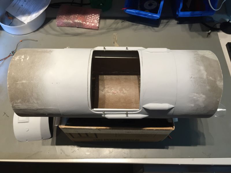

Nachdem ich als Chefnavigator die Ehre habe dieses Projekt mit Elektronischer Steuerung zu versehen, habe ich mich heute mal an die Arbeit gemacht. Der Chef des Konstruktionsbüros, Herr Rolliwitsch Stabrothowotizsch, hat mir netterweise die Instrumentenabteilung zugesandt.
Aufgeschraubt sieht sie dann so aus:

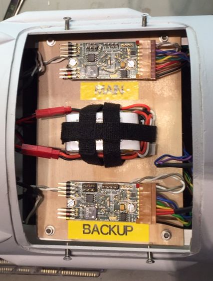

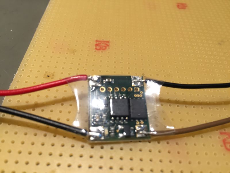

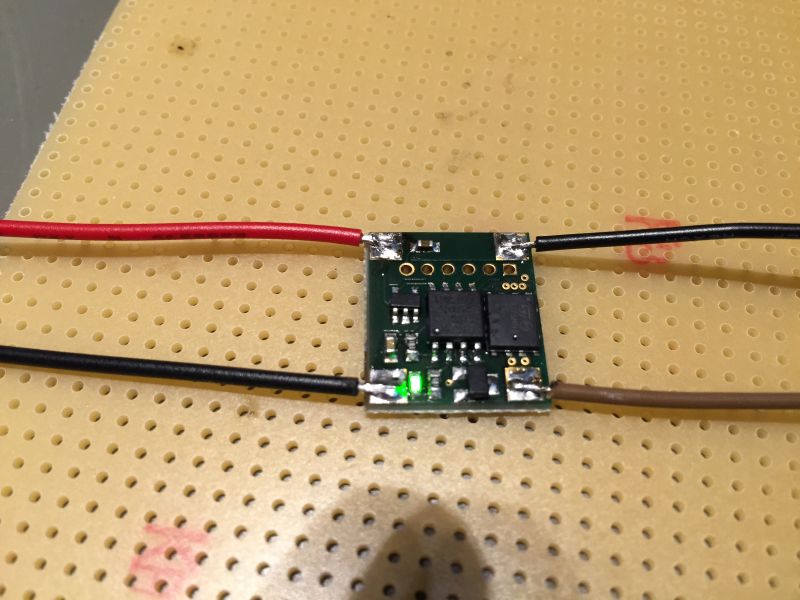

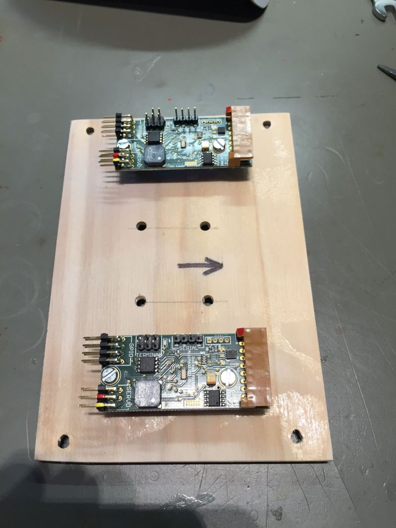

Darin montiert werden zwei Altimax G3, die von Magswitches eingeschaltet werden.

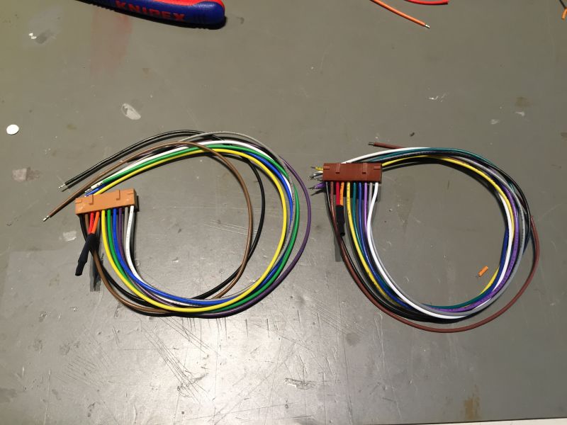

Dazu habe ich erst einmal den Kabelbaum um die zwei Arm-Leitungen gekürzt und die verbunden.
Dann Akkustecker und Kabelbaum an den Magswitch, und das ganze mit Schrumpfschlauch einschrumpfen:
Die beiden Altimax passen gut auf den Einschub aus Hightech-Leichtsperrholz, welches von Herrn Stabrothowotizsch netterweise schon vorgebohrt geliefert wurde.

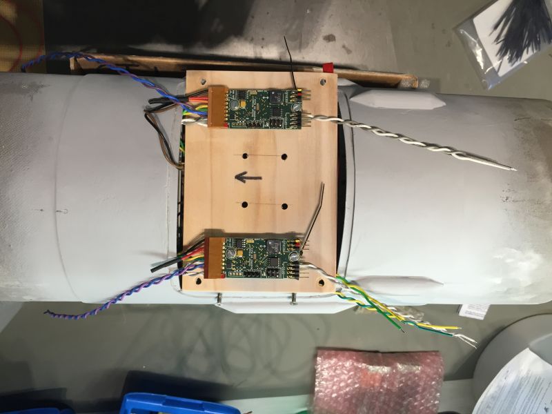

Das ganze wird jetzt verkabelt und mit der Proton verbunden.

Ich habe fertig, alles verkabelt und geprüft, Durchgang wird überall erkannt.
Mittig sitzen 2 Lipos (2S), die ich mit Klettband befestigt habe, das hält sehr gut und erlaubt die Herausnahme.
Geschaltet wird das ganze mit 2 Magswitches, entgegen meiner Befürchtung hatte ich doch noch 2, die habe ich schnell fertig gemacht. Links und rechts ist jeweils ein Schaltpunkt.
Eingestellt sind die Altimax noch nicht, aber das lässt sich ja schnell machen.

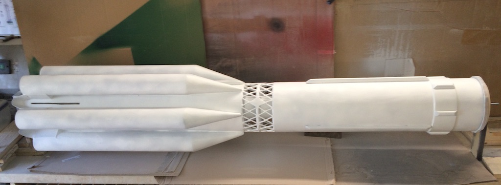

Heute habe ich mich echt ans Lackieren getraut. Das ist nicht gerade meine Stärke, aber es ist mir so einigermaßen ohne Tränen gelungen.
Nun grübele ich darüber nach, wie ich das mit der Silberbronze zwischen den Boostern mache... confused
