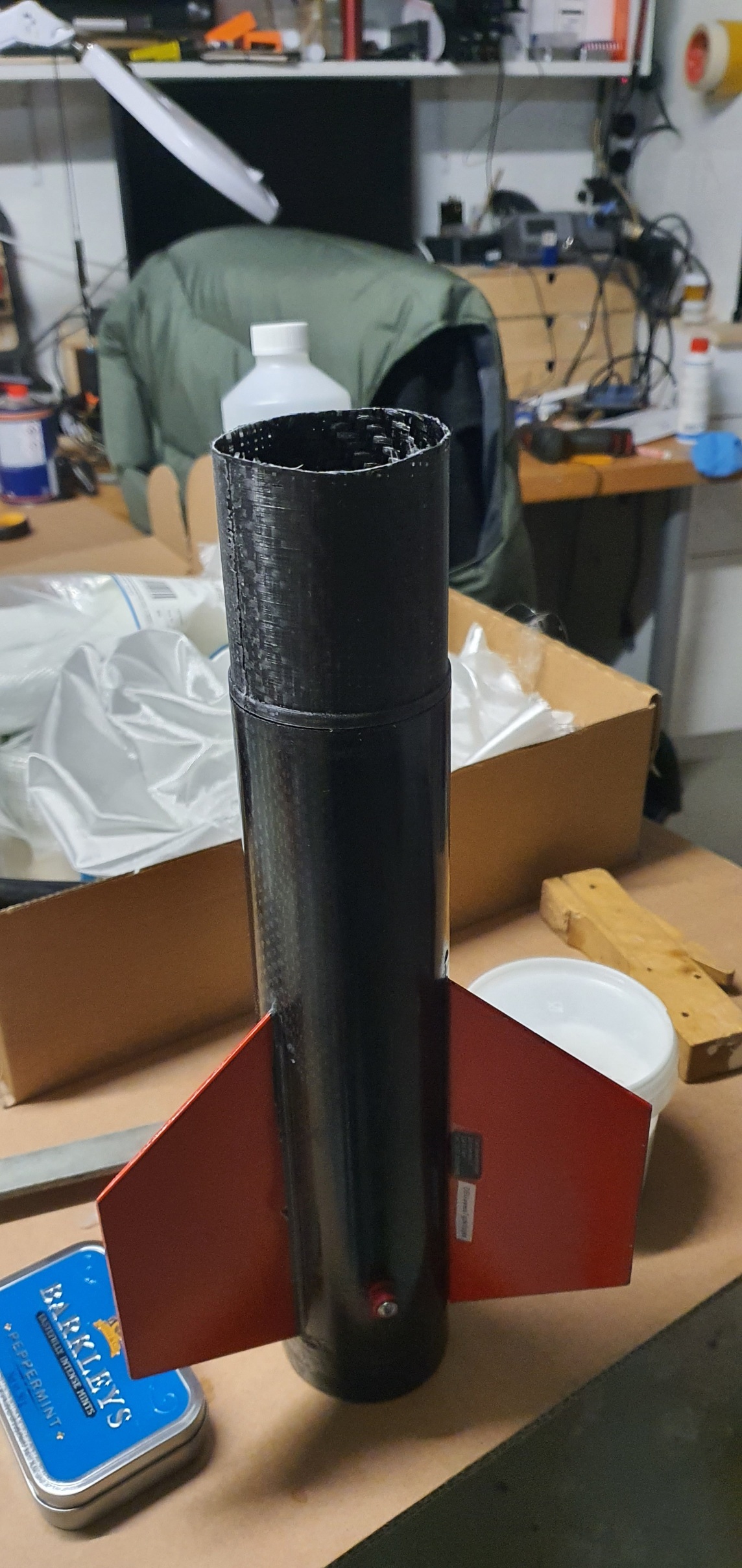

Das wird ein Kuppler ergeben. Das Rohr muss ja verlängert werden.

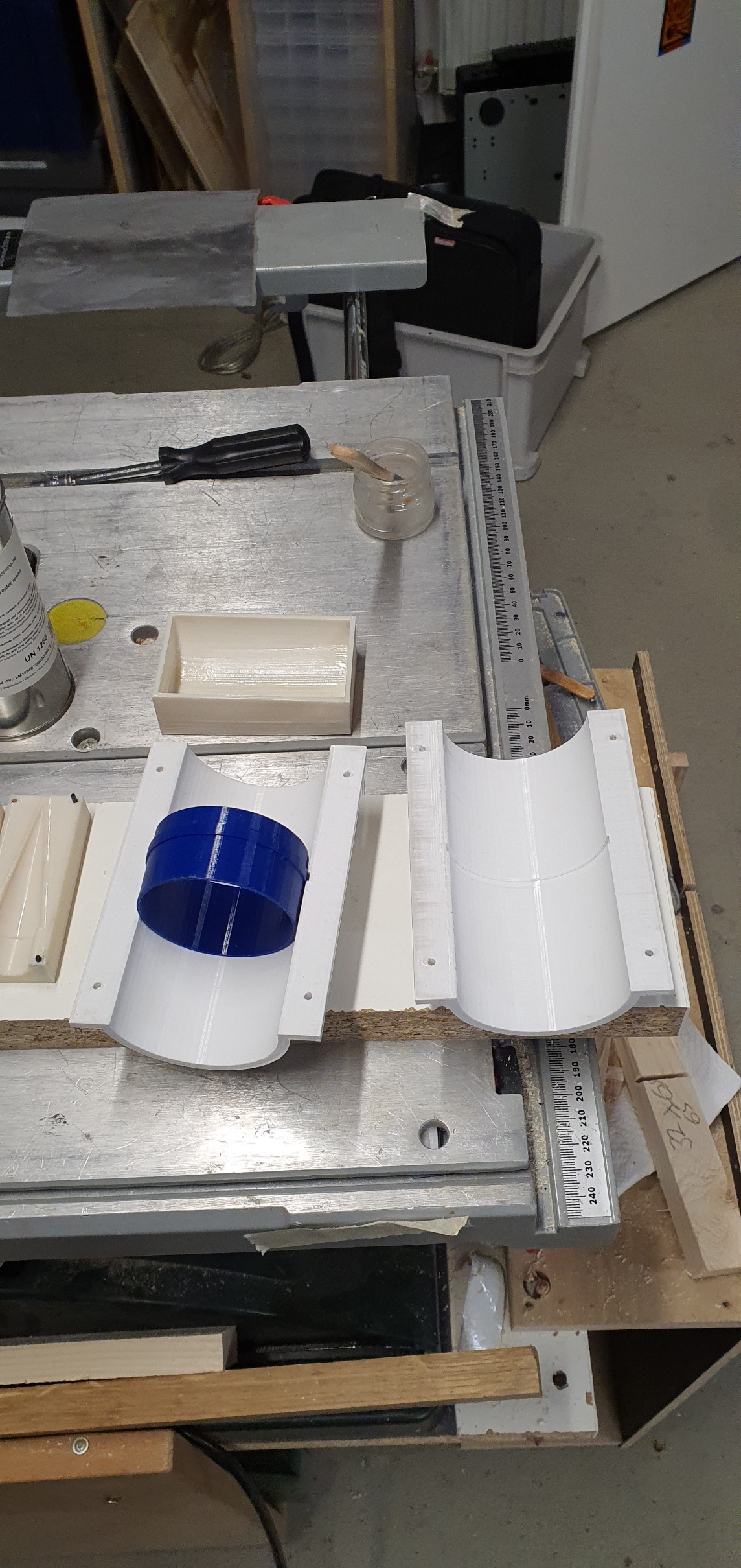

Ein paar Löcher zu machen, dann sieht das schon wieder wie eine Spitze aus.
Die Form ist aber langsam an der Verschleißgrenze. Beim nächsten Abformen, wird sie wohl beim Entformen den Geist aufgeben. Trotz dem ein sehr materialsparendes Verfahren. Das bisschen Plastik der Form fällt kaum ins Gewicht.
Dann baue ich mal einen Kuppler....
Geändert von RalfB am 19. Januar 2024 um 23:36

Sehr schön, wie lange hat der Ausdruck der Form gedauert (ABS?)?
Wie viele Lagen Trennmittel hast Du verwendet, um die Oberflächenrillen des Ausdrucks "zu überbrücken"?
Beiträge: 3039
Beitrag 7657058 [Alter Beitrag01. November 2023 um 13:19]
Hallo Thomas,
der Druck ist aus ABS. 0,3mm Schichtdicke bei 12% Infill. Druckzeit +12h.
Die Rillen sind kein Problem, die schleifst Du mit zwei mal mit dem Schleifleinen drüber weg. Verhält sich so wie Abreißgewebe. Die Formen wachse ich ein mal mit dem R-G Flüssigwachs ein. Darauf kommt einmal Folientrennmittel.
Das reicht.

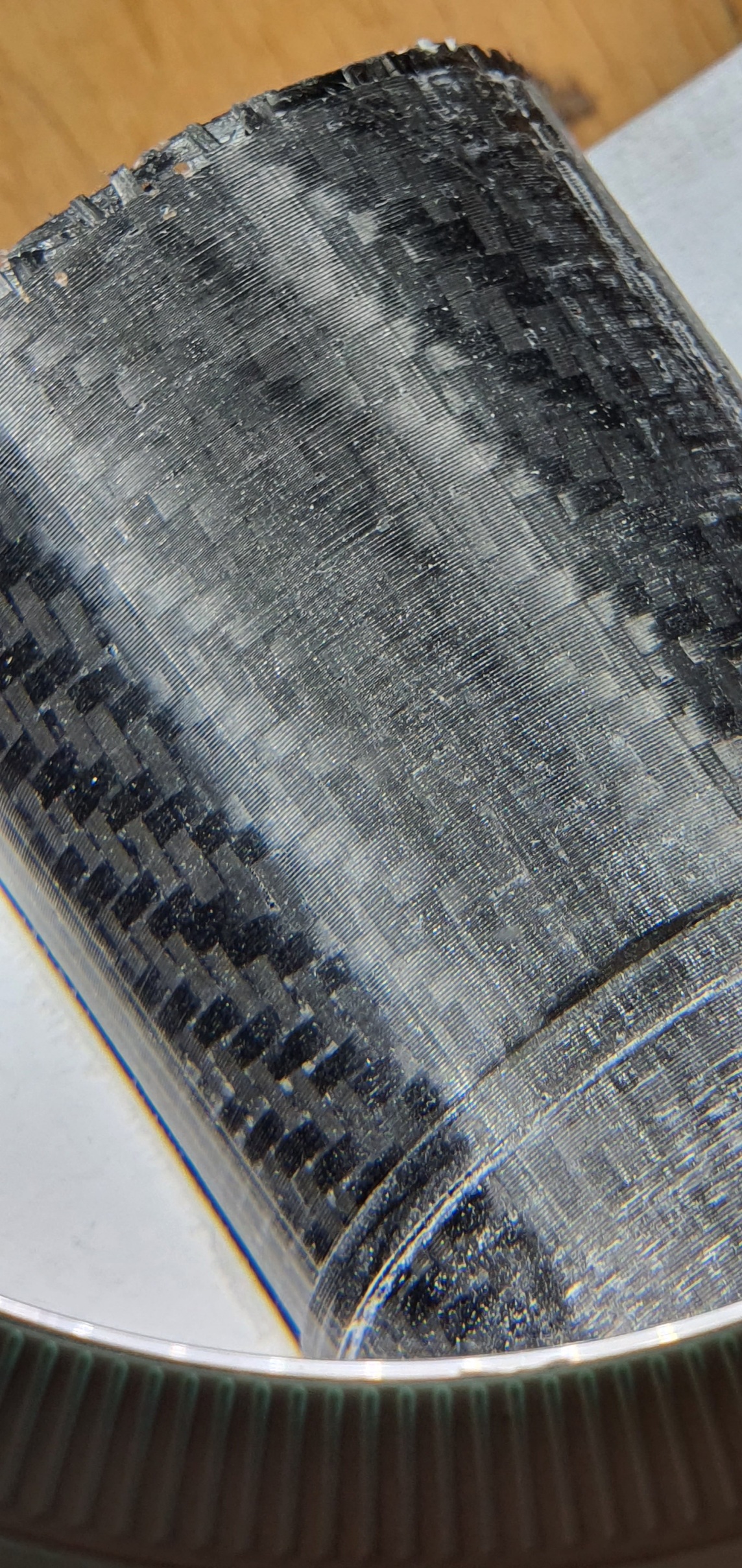

Der Kuppler ist fertig.
Hier noch mal durch eine Lupe fotografiert. Die Rillen sind wirklich klein und nur aus Harz. Das lässt sich einfach glätten.
Geändert von RalfB am 01. November 2023 um 19:05

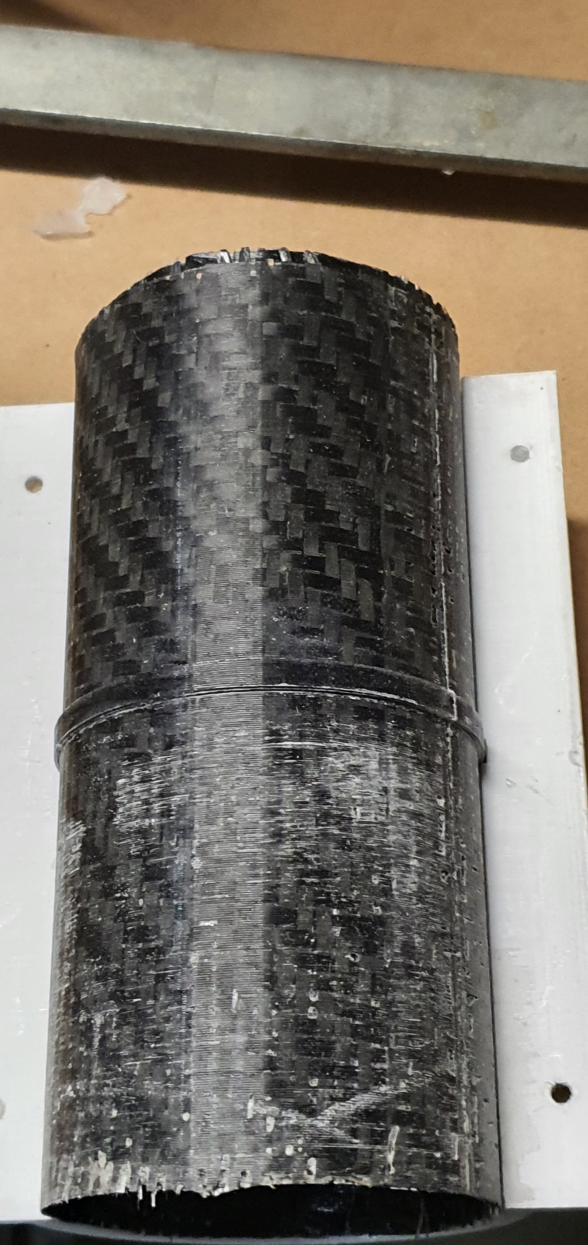

Beitrag 7657060 [Alter Beitrag01. November 2023 um 15:29]
Die Kupplerkante hast Du mit Harz-Microballons in der Form ausgefüllt ?
Beiträge: 3039
Beitrag 7657061 [Alter Beitrag01. November 2023 um 16:37]
Baumwollflocken und Epoxy. Zusätzlich habe ich noch Kohlenfaser in die Rille gelegt.
Rohr und Booster stecken mit dem Kuppler perfekt gerade zusammen.

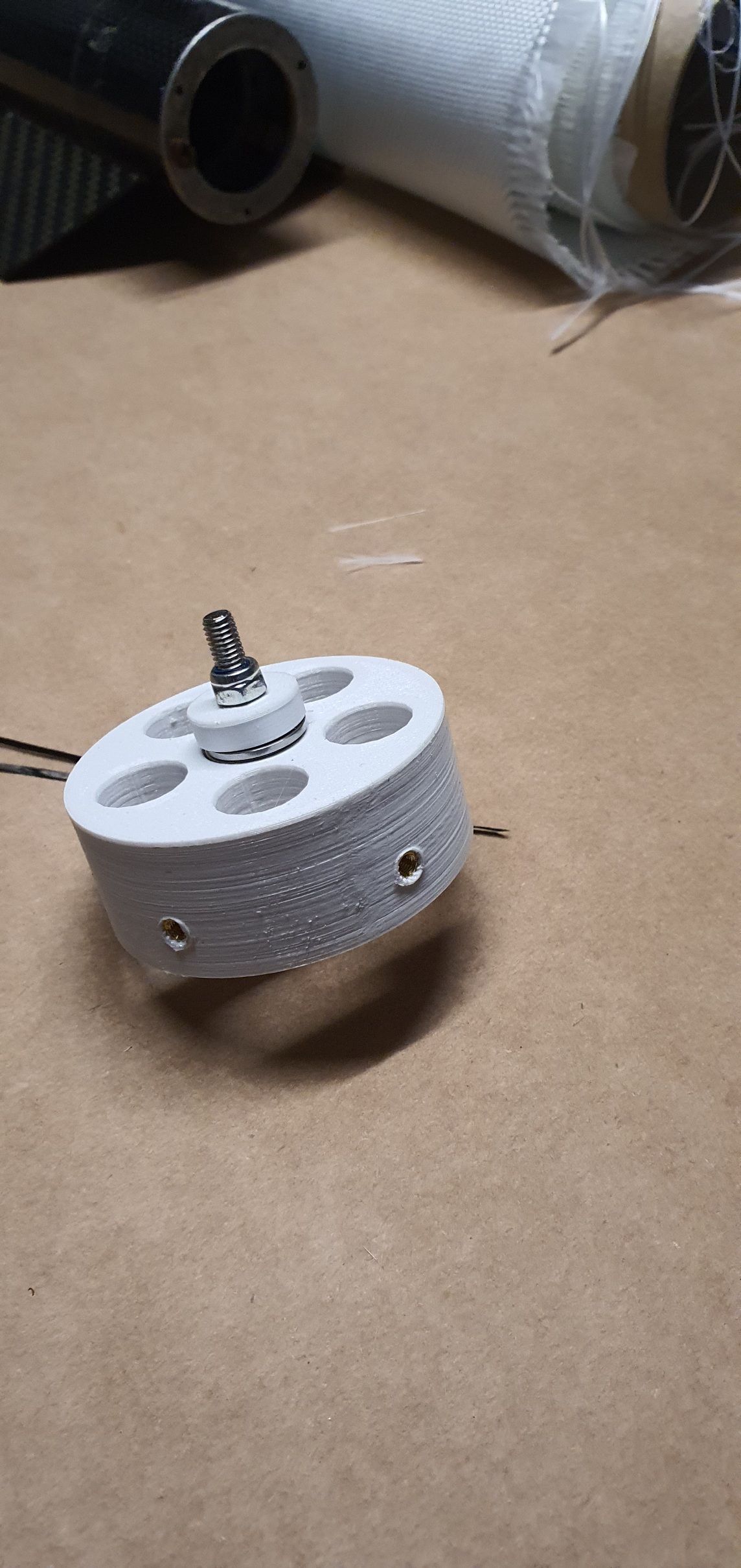

Beitrag 7657127 [Alter Beitrag08. November 2023 um 22:01]

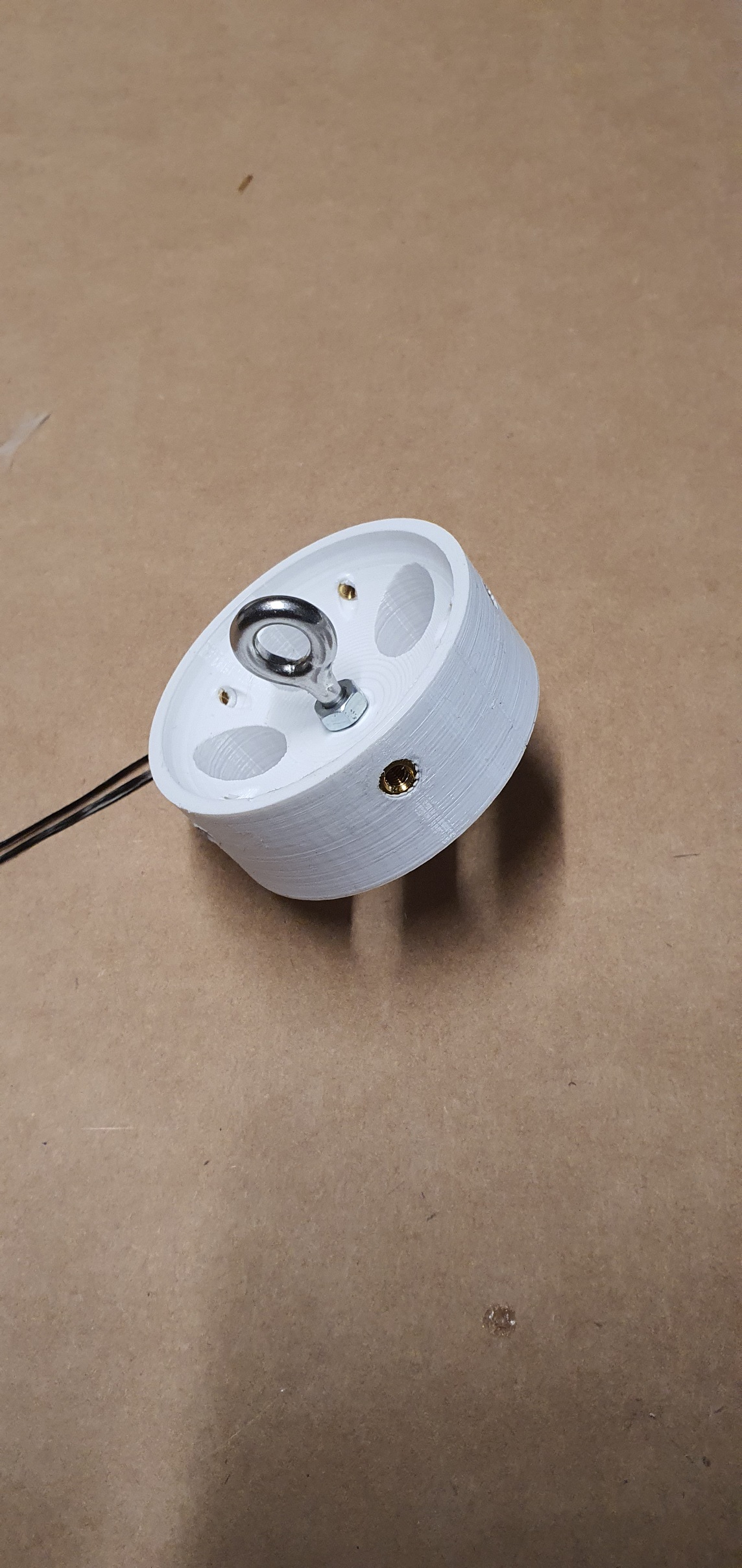

Das ist der neue kugelgelagerte Bulkhead zur Schockcord Befestigung.
Beiträge: 3039
Beitrag 7657141 [Alter Beitrag10. November 2023 um 12:18]
Hier noch mal die Rückseite.
