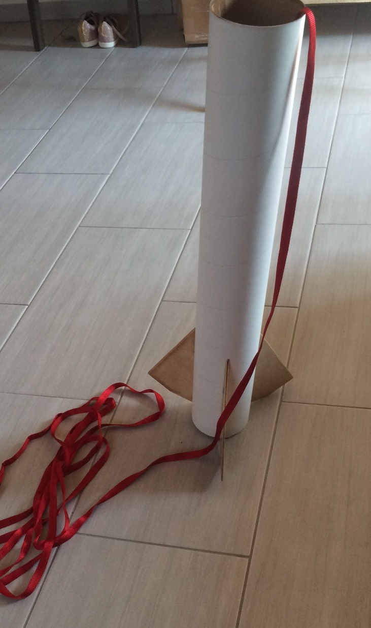

Hallo zusammen,
es geht weiter! bounce
Der Motorträger ist jetzt komplett im Rohr befestigt. Die Führungshülsen zum Einfädeln der 4 langen Motorrohre in den oberen Spant waren goldwert.
Die Flossen sind jetzt auch alle verklebt.
Das Shockcord ist auch gekommen. Jetzt kann es schon fast ans Lackieren gehen.
Der obere Railbutton muss noch ran. Wie wird der am besten befestigt? Eine Mutter im Rohr innen einharzen?
In welchem Abstand zum unteren Button sollte der angebracht werden? Ungefähr Mitte der Rakete oder weiter Richtung Spitze?

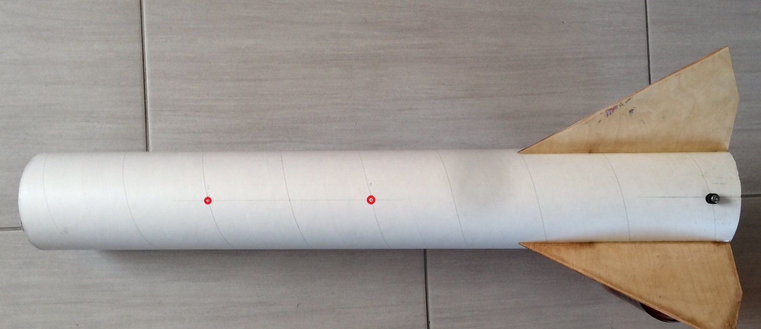

Ich habe mal 2 Positionen für den oberen Railbutton markiert.
Welche Position würde am besten passen?

Beitrag 7643312 [Alter Beitrag18. August 2018 um 14:04]
Dazu gibt es ausführlichere Informationen hier
Möglich aber, dass das mehr verwirrt als nützt.

Beiträge: 1582
Beitrag 7643313 [Alter Beitrag18. August 2018 um 15:44]
Vielleicht hilft auch eher das Apogee-Video mit zugehörigem Text

Beitrag 7643315 [Alter Beitrag18. August 2018 um 16:25]
[Melden] Profil von gexx anzeigen    gexx eine private Nachricht schicken   gexx besitzt keine Homepage    Mehr Beiträge von gexx finden
Hi Achim,
Danke für die Links!
Ich setze jetzt den oberen Button an die Position des oberen Spants. Weiter höher scheint keinen Sinn zu machen

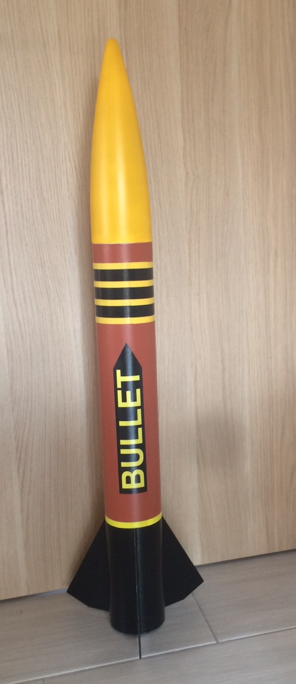

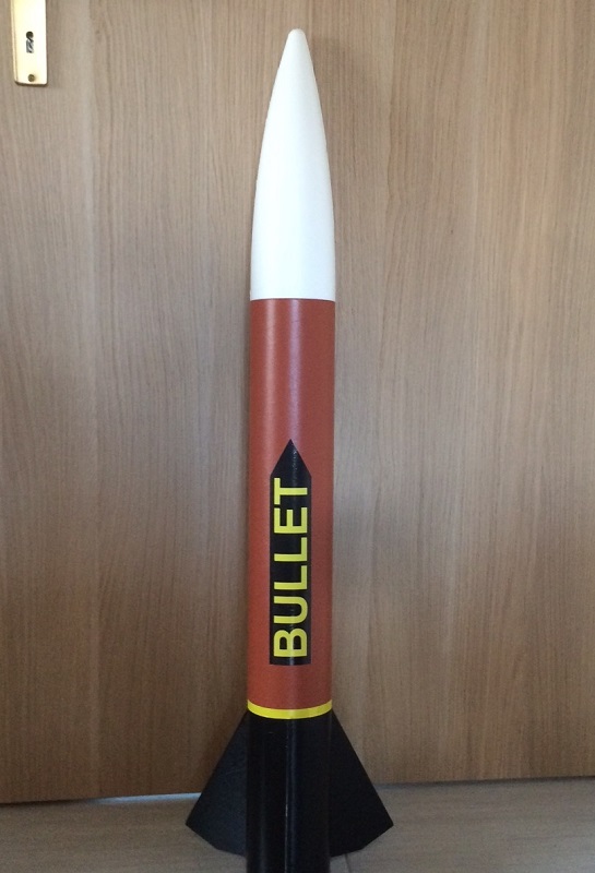

Hallo zusammen,
sie ist fertig ;-)...fast zumindestens. Die Elektronik in der Spitze ist noch nicht drin. Ebenso ist die Spitze dafür noch nicht vorbereitet.
Die Bullet wäre somit für einen ganz normalen Flug ohne Bergungselektronik bereit. Beim ersten Trockentest (in ein Motorrohr blasen) hat es die Spitze zumindestens ohne Probleme ausgestoßen. Wenn der Fallschirm ordentlich gepackt ist und im Rohr locker liegt, wird der auch von der Spitze ohne Probleme rausgezogen.
Gewicht: 1050g (ohne Verlängerung des Motorträgers)
Stabilität:
nach Rocksim Methode mit voll bestückten Motorträger knapp über 1 Kaliber. Nach klassischer Barrowman irgendwo zwischen 0,6 und 0,7.
Wenn ich also die Motoren hinten überstehen lassen will, benötige ich die Bergungselektronik/ Gewicht vorne in der Spitze. Wenn die Motoren ganz normal im Motorträger sitzen, dann nicht.
Motoranzahl: Mindestanzahl bei windstillen Tagen 5x D9er (knapp über 200m)...Ansonsten eher 6-7 D9er (>300m)...volle Bestückung geht voraussichtl. bis an die 600m
Robert

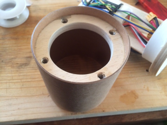

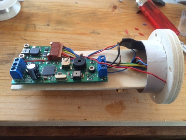

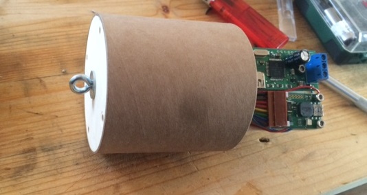

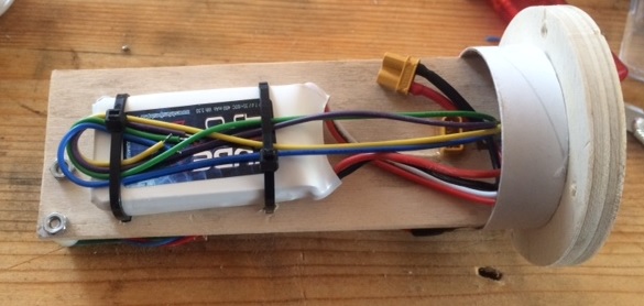

Mein Plan für Zülpich:
Erstmal meine P1 Raketen fliegen. (die gute alte Big Bertha ;-) )
Ich habe dann schnell noch die Proxima von Robert Klima gebaut und darin Bergungselektronik in die Spitze, um das Prinzip zu testen.
Eingebaut ist der Altimax Simply und zusätzlich mein AimUSB. Damit findet auch eine Aufzeichnung des Fluges statt. Stromversorgung über 2S Lipo und schaltbar per Magswitch.
Ziel ist hier nur zu testen, ob die 3 Bohrungen in der Spitze so passen oder ob es negativen Einfluss auf die Messungen gibt.
Der Schirmausstoß erfolgt durch die Motoren.
