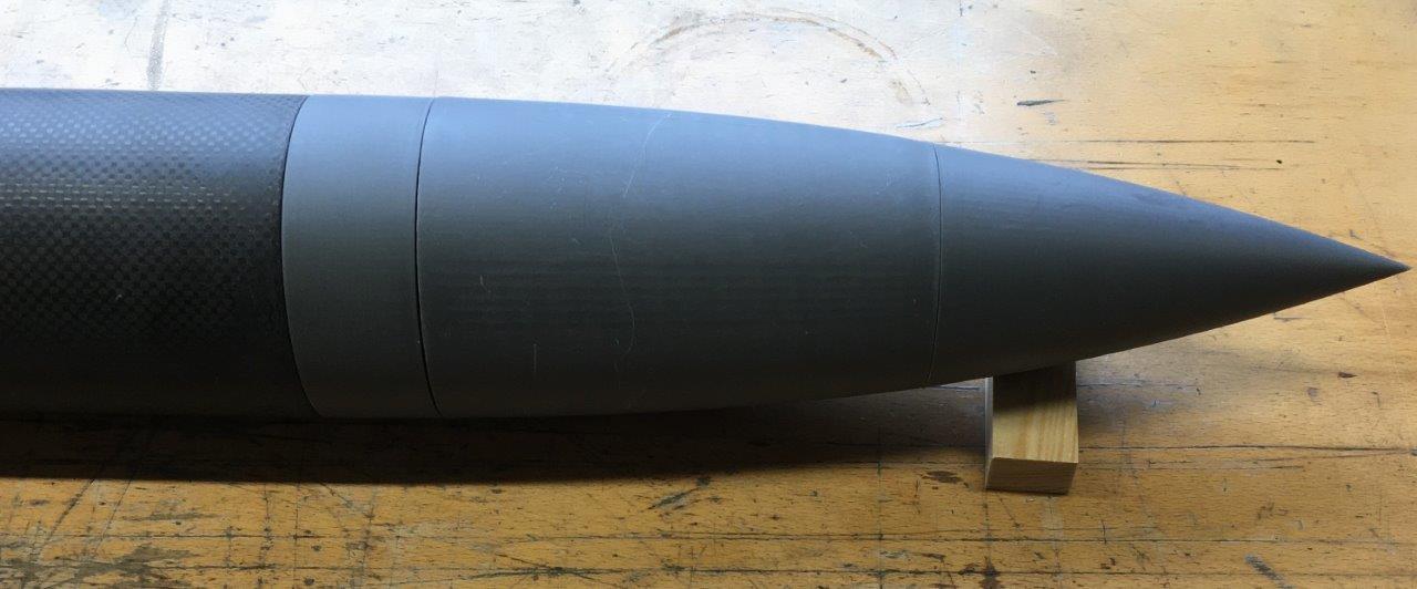

Hallo Ralf,
ja, ich habe mich nun auch entschieden in den 3D-Druck einzusteigen.
Ich beobachte ja schon seit Jahren bei Euch was für tolle Möglichkeiten man damit hat und was für komplexe Teile man damit herstellen kann. Ich habe mich für einen SLA-Drucker entschieden, einen Form3 von Formlabs. Ob das die richtige Investition war wird sich noch herausstellen. Mir war wichtig auch strukturelle, belastbare Teile für Raketen herzustellen. Daher habe ich mir den Einstieg in 3D-Druck so lange überlegt.
Das Material ist das Standard Harz (Grey V4).
Hallo Dennis,
gedruckt? Womit? Hast Du uns die Anschaffung eines Druckers verschwiegen?
Was ist das für Materiale? Das sieht cool aus.

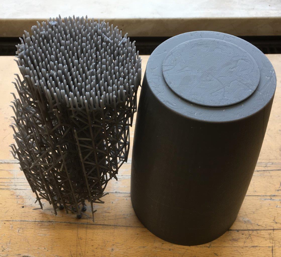

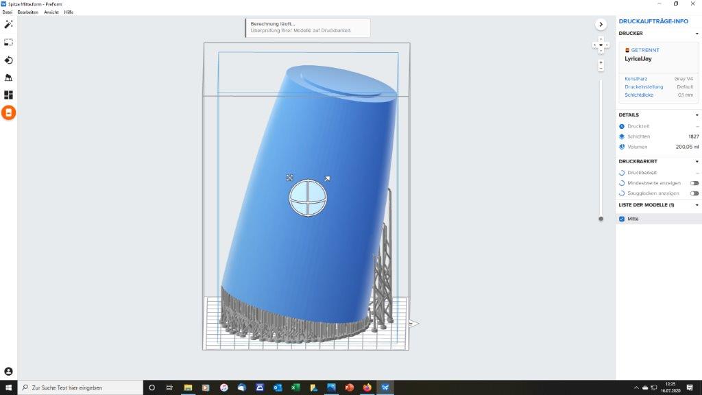

Hallo Oliver,
in diesem Fall habe ich das Mittelteil, SLA-typisch, hängend gedruckt.
Die von der Preform-Software generierten Stützstrukturen haben den Überhang ermöglicht.
Das Teil wäre auch "stehend" ohne Stützstrukturen druckbar gewesen, aber dann hätte ich verfahrensbedingt einen gößeren Harzeinschluss gehabt. Das Teil ist deswegen um ein paar Grad geneigt entstanden.
Die innere Stützstruktur:
PS: Die Kratzer sind durch meine falsche Behandlung des frischen, unausgehärteten Teils verursacht. Das Druckergebnis war perfekt.
Sieht gut aus! Ich nehme an Du hast die Teile stehend gedruckt, wie hast Du die Überhänge beim Mittelteil hinbekommen?

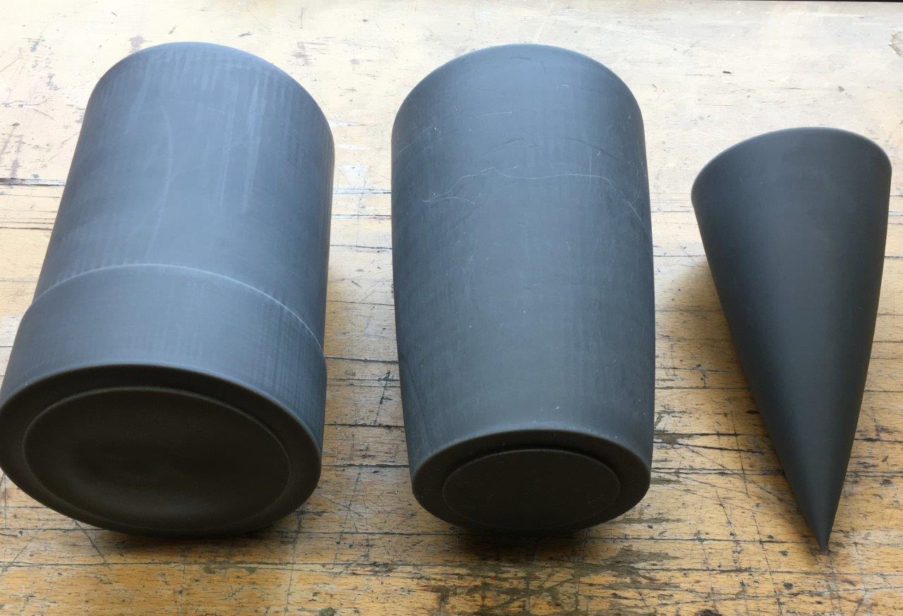

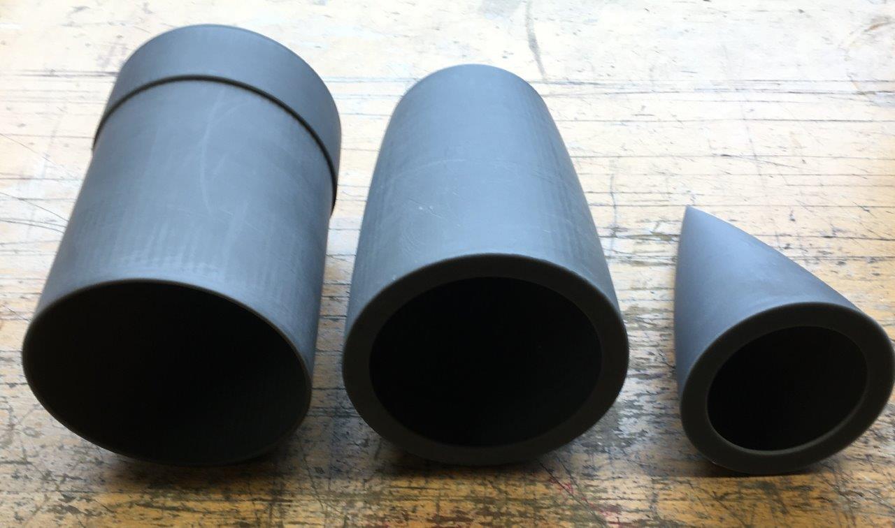

Die Spitze
Alle Teile sind fertig gedruckt und das Ergebnis ist super:
Die Teile lassen sich wie Lego (eher Duplo) sauber zusammen stecken.
Die Wandstärke beträgt 2 mm. Beim Verkleben entstehen dann noch 2 Spanten von 4 mm Stärke. Und in das Schulterstück wird noch ein Holzspant mit Stahl-Ring für die Verbindungsleinen eingeklebt.
Das endgültige Verkleben und Schleifen hat aber noch Zeit. So kann ich bei Bedarf auch noch Ausgleichsgewicht in das obere Teil einharzen.
Nachdem dieses Teil "Spitze" nun fertig ist, kann ich meine Zeit endlich auf den wirklich schwierigen Part Bergungsmechanismus konzentrieren. Natürlich auch mit den neuen Möglichkeiten 3D-Druck.

@ Stephan: Hmm?, welchen Vorteil hätte ein kleines Loch irgendwo?

luft rein lassen, damit die brühe (harz) abfliesst

Genau Stephan hat recht. Wäre in der Mitte ein Loch könntest du mit der schmalen Fläche mit z.b. 5mm Abstand zur Bauplattform drucken. Das Harz kann arbeiten und wird nicht von dem Kegel eingeschlossen (sehr schlecht für die Materialwanne). Auch hättest du nur für die 5mm Supports gebraucht und daher viel Material gespart und etwas weniger Zeit da die Bauhöhe etwas geringer wird wink .
Wie lange hast du denn für ein Teil gebraucht? Ich war beim Form 3 etwas erschrocken wo ich die Bauzeiten im vergleich zu einem DLP Drucker gesehen hatte. Klar für uns als Hobby nicht ganz so wichtig.

Ihr meint mit einem Loch hätte ich keine Saugglocke und das Harz hätte trotzdem abfliessen können?
Ich werde mir das merken. Der Druck hat tatsächlich ewig gedauert: 26 Stunden.
