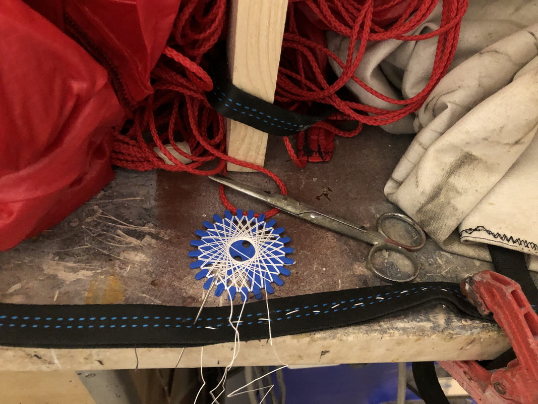

Alle reden von Gaspreisbremse, hier meine Version von der Schockbandbremse big grin

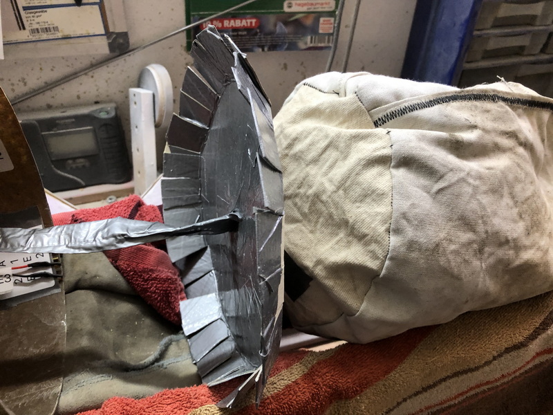

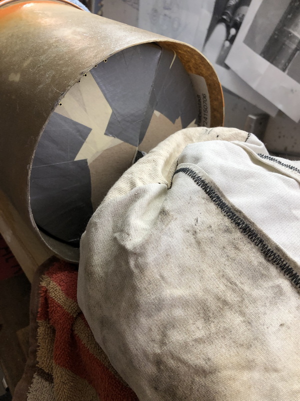

Das Fallschirmkonzept habe ich nochmals überarbeitet.
Es ist vor dem Fallschirmsack eine Kolben Membrane
eingebaut, welche die Aufgabe hat, die expandierenden Gase der Ausstoßladung nicht am Fallschirmsack vorbei zu lassen, sondern den Sack wie ein Sektkorken heraus zu schleudern und dabei die Tuben zu trennen.

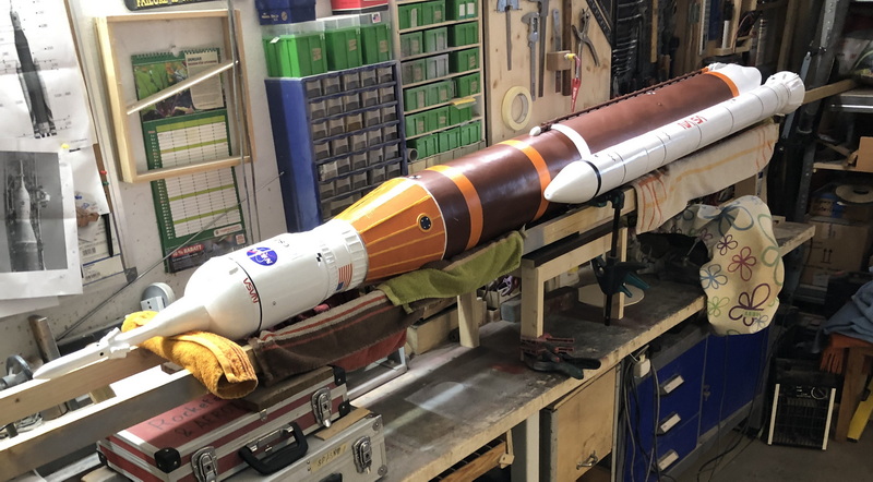

Beiträge: 3077
Beitrag 7654811 [Alter Beitrag23. Dezember 2022 um 15:21]
Jetzt sind Weihnachtsferien.

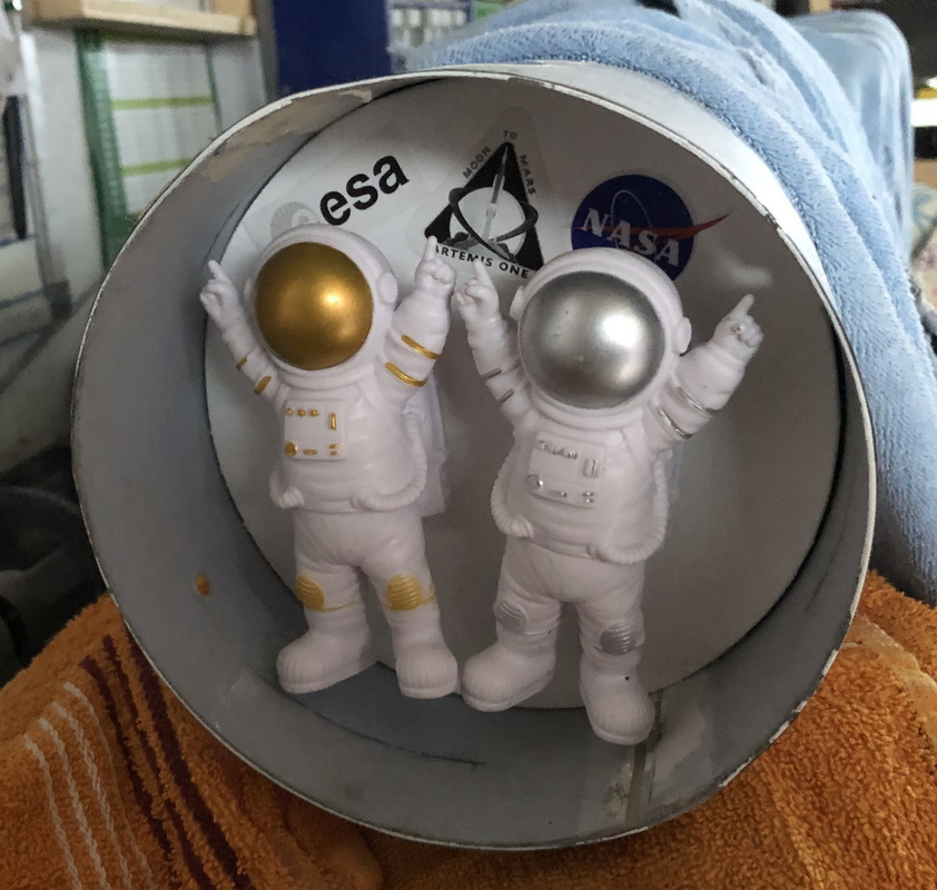

Nun liegt sie da und wartet...xmas
Euch allen ein frohes Weihnachtsfest!

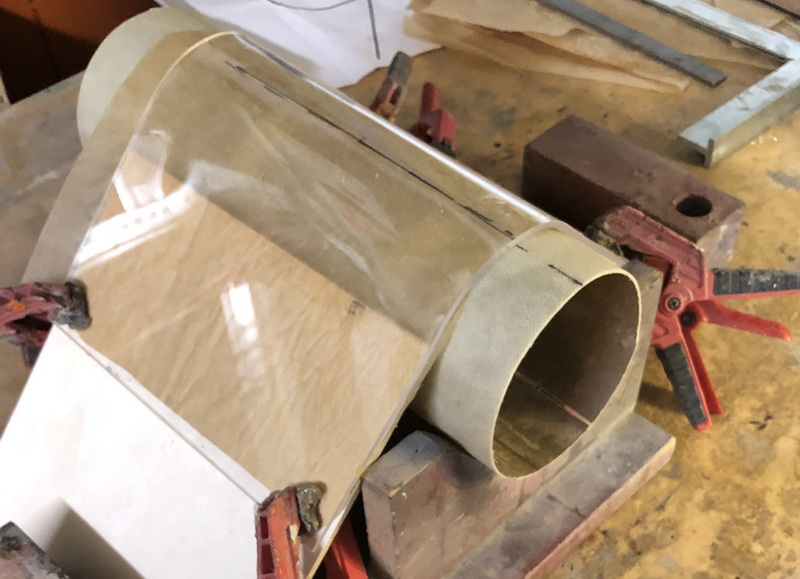

Die Feiertage sind vorbei.

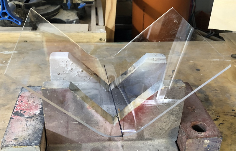

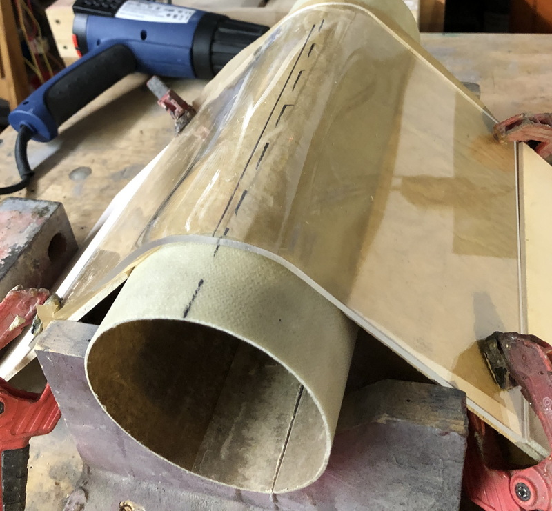

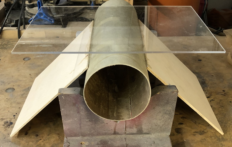

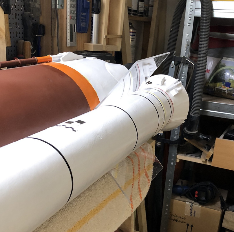

Die Hilfsflügel in Angriff genommen. Und so habe ich es heute gemacht.
Die von Torsten mit Rocksim erstellten Maße habe ich zwar nicht erreicht, aber ich denke es wird reichen.stick out tongue
Geändert von Rolli am 29. Dezember 2022 um 15:14

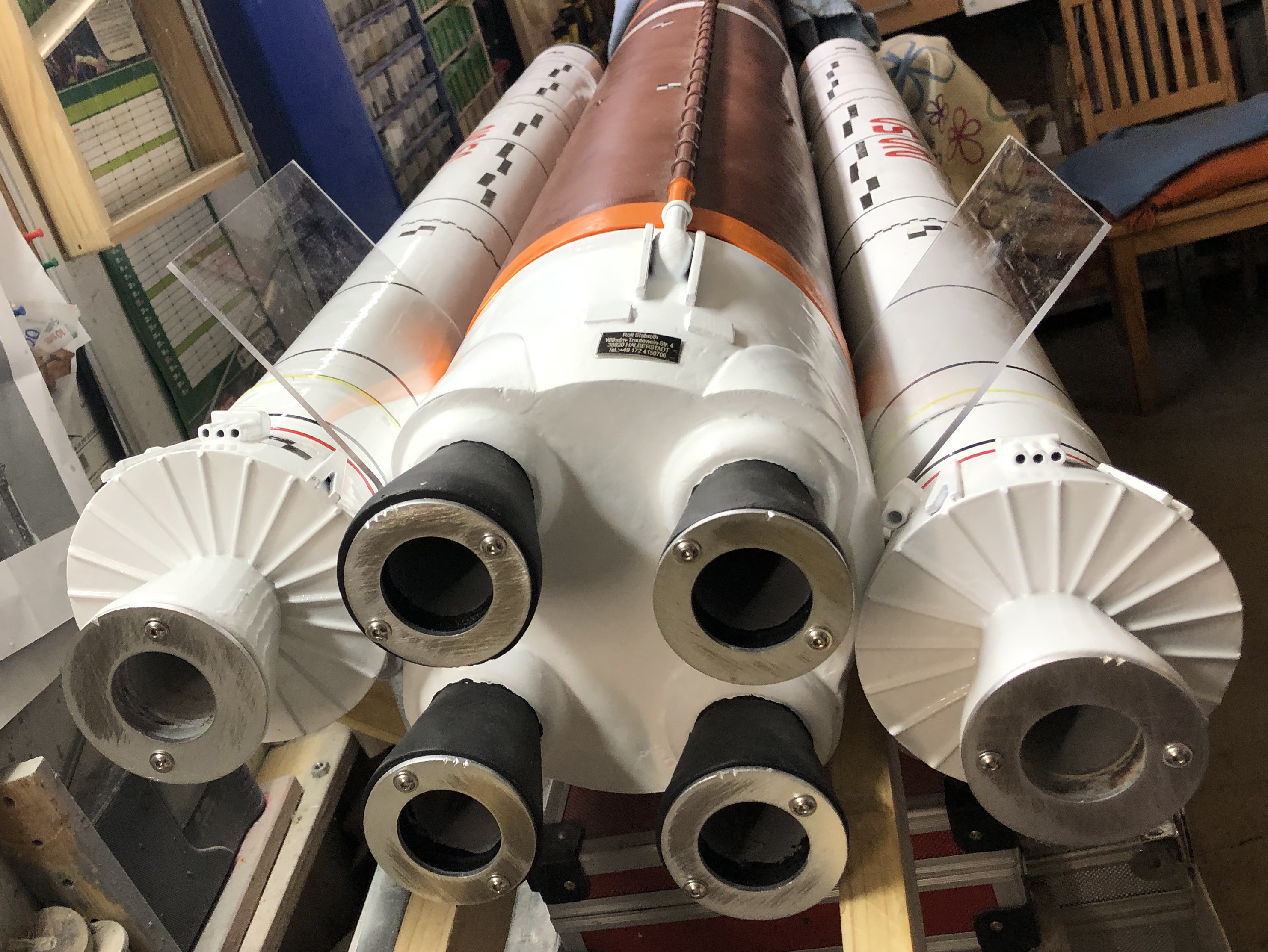

Die Hilfsflügel sind nun vollständig.

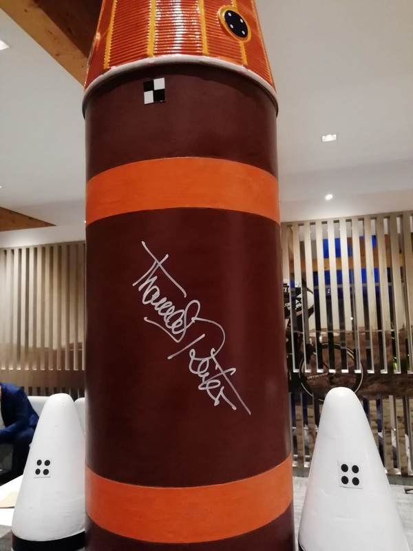

Bei besonderer Gelegenheit hat da jemand seinen Namen auf die Artemis geschrieben. bounce big grin big grin big grin
