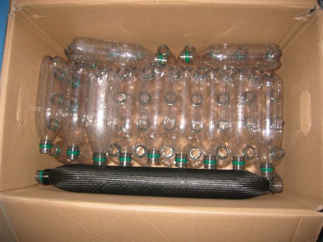

So jetzt gibts nochmal ein kleines Update!
Den Test-Drucktank habe ich an den Enden jetzt noch mit Kohlefaserroving zusätzlich verstärkt! (ich hatte noch 100m davon Zuhause...).
65 Flaschen haben sich jetzt insgesamt angesammelt!
War garnicht so leicht dafür eine Karton zu finden...eek!
Die Flaschen und der Test-Drucktank können jetzt also endlich mit kleiner Verspätung verschickt werden.
Die 25% Prozent Rabat von R&G sind jetzt endgültig zugesichert!
Und ein Brief an Festo ist derzeit auch in der "mache" !
Wundert euch nicht wenn ihr hier länger mal nichts hört von uns/dem Projekt, das brauch alles seine Zeit, und wir bauen hier ja schließlich keine " 1,5L Tennisball- Rakete" smile

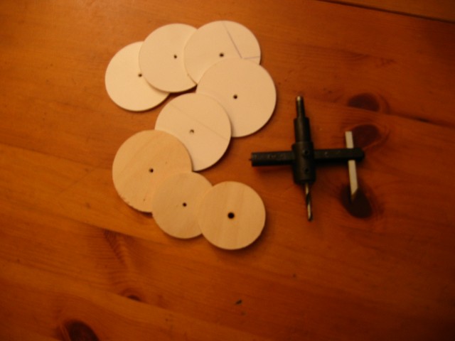

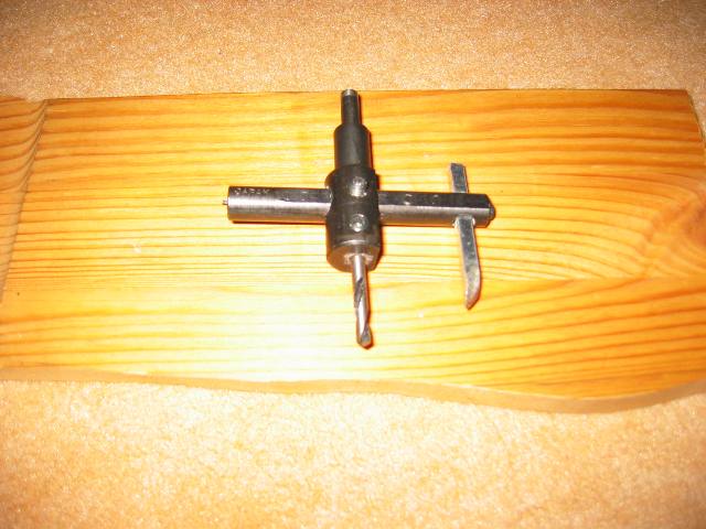

So nochmal was "kleines" neuessmile
Ich hab mir neulich bei ebay einen kreisschneider für 15 € geordert, nachdem ich schon öfters mal von den Teilen was gehört hab.
So, heute ist das teil dann angekommen, natürlich gleich mal ausprobiert!
Mit dem Teil lässt sich prima Holz, PVC Hartschaum, Plexiglas und weiche Metalle (z.B. Aluminium) bearbeiten!
Bloß die Einstellung des Radius ist nicht ganz einfach, da sich keine Skala auf dem Schneider befindet, muss man halt alles vorher gründlich ausmessen!

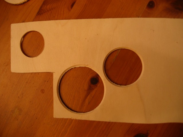

Mit dem Teil können Andy und ich dann sauber die Spanten für unsere Rakete ausschneiden!

Hallo Robert,
bau Dir doch einfach ene Einstelllehr. Du bohrst die Zentrierung in ein Brett und reißt mit der Schneide nur den Radius an. Dann mißt Du den Durchmesser und klebst ein Stück Massband mit dem halben gemessenen Durchmesser an den Riss. Jetzt kannst Du den Kreisschneider in das Loch stecken und jaden beliebigen Radius auf dem Massband einstellen.
Viele Grüße Ralf
