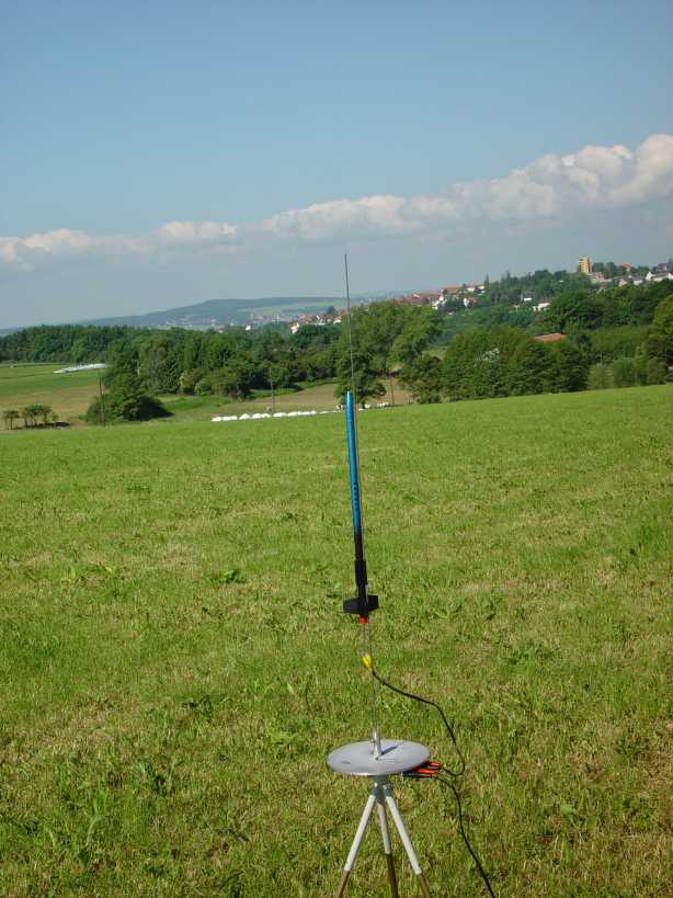

Hallo Rainer, heute war es endlich soweit, ich habe die "NEEDLE" auf Held 1000 mit einer Verzögerung der Ausstoßladung (Hülse mit Blitzwatte) über Zündschnur gestartet. Es war ein voller Erfolg. Das Raketchen hatte eine unglaubliche Höhe und war nur noch durch das Glitzern des Flatterbandes (Rettungsdecke) am tiefblauen Himmel zu sehen. Dank Windstille ist sie ca. 20 m neben der Rampe wieder gelandet. Leider war sie beim Start etwas zu schnell für meinen Junior mit der Kamera. Deshalb hier nur ein Bild kurz vor dem Start: Grüße, Andreas Folgende Datei wurde angehängt:

Hallo Andreas, herzlichen Glückwunsch zu dem Traumflug des alten "Helden".  Was schätzt Du denn, wie hoch sie so in etwa ging, bzw. was sagte eventuell SpaceCad oder ein anderes Programm vorher?. VG Rainer
Das Teilchen wiegt nur 24 g und ist recht windschnittig. SpaceCAD sagt ~450 m bei cw 0,6 - das könnte auch ungefähr passen.

Andreas, kurze Nachfrage: Du meinst doch sicher Leergewicht 24 g, nicht wahr? Denn der Held selbst wiegt ja schon 20, wie mir gerade meine Briefwaage sagt. Viele Grüße Rainer
Ja, Rainer, Leergewicht - SpaceCAD rechnet immer mit Leergewicht. Das Treibsatzgewicht ist in einer für den jeweiligen Motor existierenden Datei gespeichert und wird automatisch addiert.
