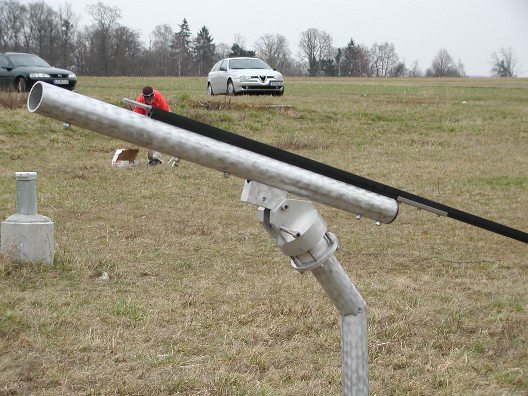

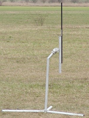

nach dem ich mein Startrampe schon beschrieben habe (und moegliche Abwandlungen - und die Beschreibung nicht mehr finde) hab ich ein neues Thema aufgemacht. Wenn es nicht ok ist, haengt den Thread da an, wo er hingehoert.
Das erste Bild ist die gesamte Rampe im Ueberblick.
Am Samstag war nur max. H5k angesagt (in Buendelungen), daher wurde auf eine zusaetzliche Sicherung der 3 Fuesse verzichtet (bei HPR unbedingt notwendig).
Das Verbindungsstueck der 3 Beine hat einen ca. 20 cm langen Sporn, der im Boden steckt.

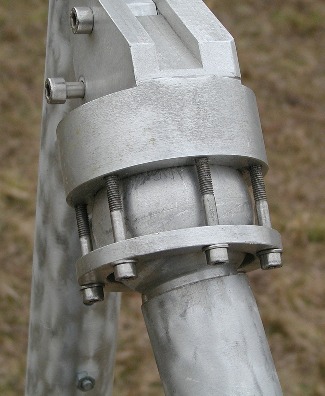

Der gekroepfte Kopf der Rampe endet in einem Kugelkopf. Damit ist die Rampe (EINMALIG NACH AUFSTELLUNG) auf den Untergrund/gewuenschten Neigungswinkel einstellbar.
Diese Einstellung ist vom einzelnen Starten nicht veraenderbar.
Dieser Kugelkopf kann (wie schon beschrieben) durch eine 2 Ebenen Verstellung ersetzt werden (falls man keine zyklengesteuerte Drehbank zur Verfügung hat smile).

Die nicht reingeschraubte Schraube im letzten Bild ist hier rausgeschraubt (es reicht sie von Hand anzuziehen) und die Rail abgeklappt.
In dieser Stellung wird die Rakete eingefaedelt und der Zuender eingesetzt (schoen weit oben, kein Buecken notwendig).
Anschliessend wird wieder zurueckgeklappt und der Zuender angeklemmt.
Die Konstruktion mit dem grossen Rohr ermoeglicht es auch beliebige Rails in beliebiger Anordung (hier mit BlackSky, hochgesetzt) anzubringen.
Beitrag 11084 [Alter Beitrag11. März 2002 um 19:22]
Als Alternative gibt es für Studiostative Kugelköpfe, die den Belastungen durchaus genügen. Allerdings nicht ganz billig.

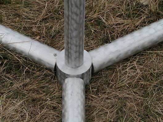

Die Basis der Fuesse. Die Fuesse sind mit 16mm Gewindestangen am Mittelteil angeschraubt und werden bei HPR noch mit extra U-Foermigen Heringen befestigt. Das Mittelteil hat den Sporn.
Zerlegt besteht die Rampe aus 3 90cm Stuecken (Beine), einem 1.1m Stueck (mit dem Kugelkupf), dem Schwenkteil mit 80 cm und dem Verbindungsstueck. Alles aus Lackiertem Alu um die Reinigung zu vereinfachen.

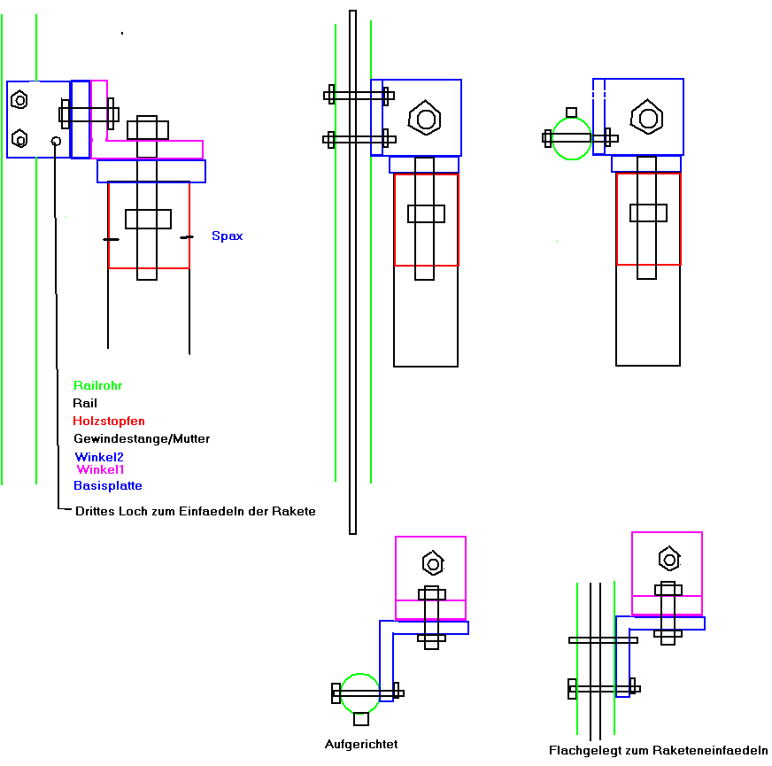

vor jetzt alle in Erfurcht erstarren wink. Dieser Beitrag sollte Ideen fuer eigene Startrampen bringen.
Grundueberlegungen von mir waren:
- Man braucht keine Fussverstellung, wenn man das ganze im Kopf der Rampe macht.
Dann kann auch auf Gefaelle die Rampe fest mit Heringen verankert werden (Plan am Boden!).
- Wenn man ein Rohr als Basis fuer die Rail vorsieht, so kann man beliebige rails montieren.
- Wenn man den Kopf klappbar macht, kann man den Zueder viel leichter reinbringen als auf dem Bauch liegend.
Ein Umsetzungsvorschlag fuer diese Ideen fuer den nicht_Werkstattzugriff_habenden:
Benoetigt werden Alurohre (oder Stahl, ist halt schwerer) vom Schrotthaendler.
3 fuer die Beine, eines fuer den Staender und eines fuer die Railaufnahme.
Die Fuesse werden innen etwas halbrund gefeilt, so dass sie am senkrechten Rohr formschluessig passen.
Fuer die Fussbefestigung kann man in die drei Beine Holzstopfen drechseln (eine Drechselmoeglichkeit muesste eigentlich jeder Flieger haben).
In diese Holzstopfen wird eine Mutter eingeklebt die die Gewindestangen aufnimmt.
Die Holzstopfen werden von aussen mit Spax geschraubt (natuerlich so weit zurueckstehen lassen, dass die halbrunden Ausspahrungen nicht 'verdeckt' werden. Die Gewindestangen eingeklebt (s.B. Epoxy).
Das zentrale Fussteil entfaellt und wird durch Loecher im senkrechten Rohr ersetzt.
Die Fuesse werden innen im zentralen Rohr von unten her arbeitend mit Scheiben und Mutter angezogen.
Dadurch sind sie einfach und schnell mon/demontierbar.
Die Kroepfung entfaellt.
Am oberen Ende des senkrechten Rohres wird wieder ein Holzstopfen eingeschraubt (mit Mutter ...), so dass oben einfach eine Gewindestange raussteht.
Der Kugelkopf wird durch ein mehrere Platten ersetzt.
Ich beschreibe mal fuer Alu oder Stahlplatten mit 1 - 2 cm Dicke.
Eine Platte kommt direkt auf das Rohr (mit Loch fuer die Gewindestange natuerlich).
Darauf kommt ein L-Winkel (mit Loch fuer die Gewindestange), Scheibe und Mutter. Das gibt die horizontale Schwenkmoeglichkeit. Wenn die Mutter angezogen ist, ist diese Achse fixiert.
Der L-Winkel hat auch ein Loch am anderen Schenkelstueck. Dort wird ein 2. L-Winkel angeschraubt (auch wieder mit Gewindestange und 2 Scheiben/Muttern das ergibt die vertikale Schwenkmoeglichkeit. An das 2. Schenkelstueck wird jetzt das Rohr fuerdie Railaufnahme geschraubt. Mit 2 Schrauben, von denen eine loesbar ist und ein 2. Loch 90Grad versetzt wenn um die erste Schraube geschwenkt wird hat.
Noch Aenderungsmoeglichkeiten zu meinem Bild.
Wenn man nicht, wie ich es dargestellt habe, um die untere Schraube (Railrohr am 2.Winkel) schwenkt sondern um den oberen und dazu im Railrohr noch ein 3. Loch bohrt (und das 3. Loch im Winkel von der unteren Ebene in die obere versetzt), dann steht die rail auch beim Einfaedeln raus und man muss nicht mehr zuerst aufrichten und kann erst dann die Rakete ganz nach unten schieben.
