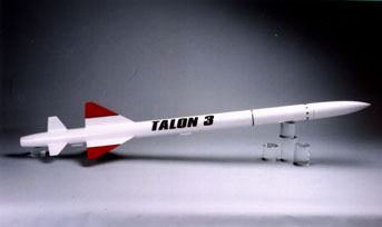

Ich habe gerade ein neues Projekt begonnen und möchte den Bauverlauf und die benötigten Werkstoffe vorstellen. Der Erstflug ist für das MIR 2002 in Bologna, Italien geplant.
Die Talon 3 (Durchmesser 3.0", Länge 69.5" und ca. 2kg Gewicht) ist ein Bausatz von Scott Glass, vertrieben durch HawkMountain Enterprises mit vielen Fiberglasteilen (Nose- & Tailcone, Fins, Elektronik-Compartment) und Quantum Tubes von PublicMissiles.
Das Recovery wird mit dem RDAS Altimeter von AED mit einem Drogue- und Main-Fallschirm (Dual Deployment) realisiert. Die Motor-Ejection dient als Backup für den Drogue-Fallschirm.
Das Elektronik-Compartment wird an der oberen Payload-Sektion verschraubt und die beiden Ejectioncharges schiessen nach unten den Drogue- und nach oben den Main-Fallschirm und die Spitze raus. Damit dieser nicht zu früh aus der Payload "geschüttelt" wird, kommen Shear-Pins zum Einsatz.
Die genauere Beschreibung des Projektes findet ihr auf der Talon 3 Seite.

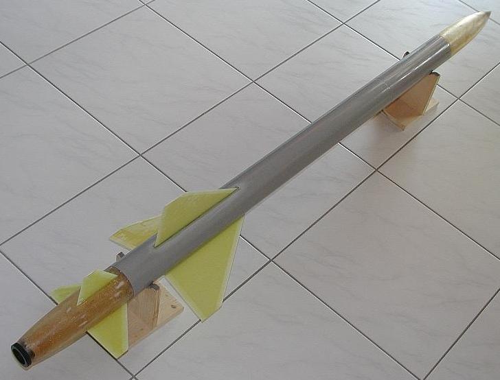

Kleines Update: Inzwischen konnte ich den Rohbau beenden, der Motormount, die Finnen und der Heckkonus sind eingeklebt.
Noch mehr Bilder auf der Talon-Page.
Nebenbei: Die Finnen wurden zur besseren Stabilisierung mit 2K PU-Schaum umschäumt !

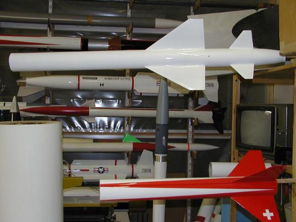

Beitrag 12995 , Talon nun in Weiss [Alter Beitrag25. April 2002 um 13:48]
So, die Talon 3 ist nun fast fertig fürs MIR 2002 in Italien. Ich meld mich dann wieder mit den Bildern. Drückt uns die Daumen, es soll hoch hergehen !
Im Bild anbei sieht man auch die Quantum-Leap-Boosterstufe von Jürg und die restlichen wartenden Modell des Ariane Teams.

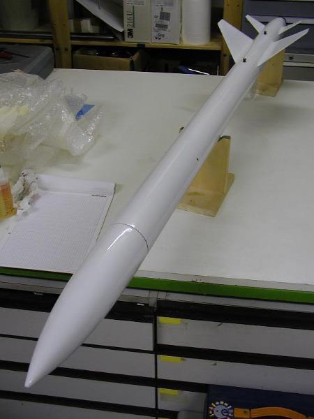

Beitrag 12996 , Ready to go [Alter Beitrag25. April 2002 um 13:50]
Fehlt eigentlich nur noch der Schriftzug. Weitere Bilder in der Talon 3 Page
