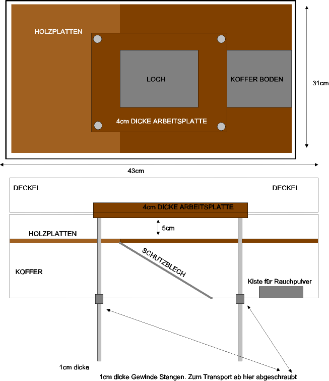

Ich habe hier mal ein Bild von der startrampe das ich mit Designer gemacht habe.Das Bild zeigt den Koffer von oben und von der Seite.

Das Holz habe ich jetzt schon eigebaut.Fehlt nur noch das Schutzblech und die Bemahlung.

Sieht gut aus. Hier würde es sich geradezu anbieten, eine "vorbildgetreue" Wassereinspritzung zu realisieren, wenn man alle umliegenden Materialien entsprechend wasserfest macht. Zumal ein Schutzblech wie im Bild die Abgase wohl Richtung Kofferboden leiten würde (rechts im Bild), und die könnten dort einiges anstellen.

Dort wo im Bild das Schutzblech ist habe ich nur ein stück Holz hingebaut und das Schutzblech oben auf auf die Plattform wo auch die Rakete steht gabaut.Mit einem Timer den ich in mein Zündgerät eingebaut habe,zündet bei etwa T-8 sec (Main Engine Start) das Rauchpulver.
