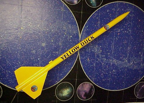

Hi Leute,
ich hab auf ner 25ger Papprolle ein paar Lagen Glasflies + Epoxydharz gewickelt, und die Finns aus Pappelsperrholz, ebenfalls mir Glasflies beschichtet.
Ich wollte leicht bauen aber dabei maximale Festigkeit erreichen, um mit noch einem D7 auszukommen. Leider ist sie inklusive Grundierung, Lackierung... doch 250g schwer geworden big grin
Die Länge beträgt 800mm, Durchmesser 30mm
Da blieb mit nichts weiter übrig als sie "Yellow Duck" zu nennen. Da sie wahrscheinlich wie eine lahme Ente fliegen wird.
Verregnete Grüße, Rolli

Hast Du Vlies ("gehäckselt") oder Matte (gewoben) verwendet? Vlies bringt nämlich nicht so viel... Außerdem dürften bei einer vernünftigen Stärke der Matte (50 g/m²) bei so einer kleinen Rakete 1 oder 2 Lagen schon reichen. Mein original T2-Modell, die F2, ist aus Thorwald-Rohren mit unten 2 Lagen und oben 1 Lage gebaut und stabil, aber trotzdem noch flexibel, so dass außer dem Übergang bei einem Absturz nichts kaputtgehen kann.
Trotzdem ist es wie immer ein schönes Modell geworden.
Aber ich würde sagen 250 g Leergewicht gibt doch einen schönen Flug auf einem Held 5000 ab, wenn Dir der D7 etwas schwach erscheint.

Da hast du wohl recht, ein Held 5000 ist da bestimmt optimal.
Ich hatte da nicht das richtige Wort gefunden. Natürlich meinte ich Gewebe. Aber ich hätte nicht auf ein Papprohr wickeln sollen, was hinterher dran bleibt, sondern auf einen Kern, den man hinterher entfernt, so wie ich es bei der Talon 3 gemacht hatte.
Aber ich nähere mich schon, vom Gewicht her, der anderen Grenze des Raketenmodellbaus wink
