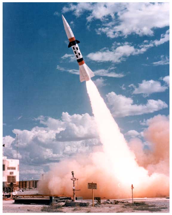

hallo,
bei www.redstone.army.mil findet sich eine (finde ich) wunderschöne Rakete, leider ohne Infos. Es war wohl eine Erprobung einer vereinfachten Steuerung (S=Simplified). Weiß jemand mehr darüber oder ggf. sogar einen anderen Link mit mehr Infos?

Hallo Bertram !
Mit einem kleinen bisschen Mitbefangenheit wink nach Daten der Rakete hab`ich mir 2 Bücher zu Rate gezogen und ich muss sagen, die Rakete weiß sich gut zu verstecken... big grin
In beiden Büchern war nichts zu finden, dafür hab`ich im WWW 2 vielleicht nützliche Informationen gefunden.
Der eine wäre:
http://www.asp-rocketry.com/fotl18mmimage.html
Dort findet sich meiner Anblicks nach dieselbe Rakete, aber niergendwo fällt der Name Sig-D.
Und zum anderen hier:
http://waffen-der-welt.alices-world.de/missiles/ssm/index.html
Dort findet sie sich mit etwas mehr Daten, aber wiederum unter anderem Namen... tinysmile
Sollte bei Dir tatsächlich großes Interesse sein smile , würde ich mich fast an Peter Alway wenden. - Der weiß ganz bestimmt Rat. smile

Kurzer Nachtrag:
Ist zwar immer noch richtig smile - will nur sagen:
Dort ist sie dort als FOTL (Follow On To Lance) beschrieben.
Und im 2. Link als T22 Assault Breaker. (War leider kein Direktlink möglich - einfach etwas runterscrollen und T22... suchen. smile )
Ich weiß nicht, was ich davon halten soll... embarrasment
Aber handgreifliche Informationen sind nach wie vor nicht wirklich aufzufinden - scheint so, als wär`sie nicht weltbewegend gewesen...

Hi Bertram,
ich hab deinen Post erst jetzt gesehen, deshalb auch die späte Antwort...smile
Marxi hat die richtige Rakete gefunden, und zwar ist der Flugkörper auf dem Bild wirklich das FOTL (Follow-On-To-Lance). Wie Du richtig bemerkt hast, sind auf der Redstone-Seite schon alle Infos versteckt: es handelt sich bei dem Bild um das FOTL, welches gleichzeitig ein Test für das SIG-D ist: Simplefied Inertial Guidance - Demonstration.
Das Ganze sollte bei erfolgversprechenden Resultaten als T22 Assault Breaker als Luft-Luft oder Luft-Boden-Rakete eingesetzt werden. Es wurde jedoch 1980 eingestellt, durch das CSWT (Corps Support Weapons System) der US Army ersetzt und 1982 zusammen mit dem CSW (Conventional Standoff Weapon) der USAF zum JTACMS (Joint Tactical Missile System) in Auftrag gegeben. 1985 stieg die Luftwaffe aus, und seitdem läuft das Program unter dem Namen MGM 140 ATACMS.
Kleine Seiteninfo: das Kürzel ATACMS läßt sich auch auf Englisch wie "Attack 'ems" aussprechen ("Greif' sie an!"). Paßt irgendwie...wink
