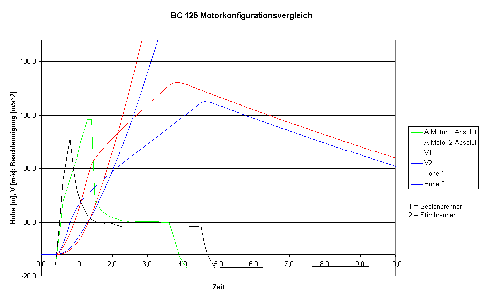

ich habe mal ein bißchen mit den Motorkurven herumgespielt.
Aus dem Diagramm habe ich den Schub für jede 0,1s abgelesen und in eine Exceldatei gehackt.
Als Raketenmasse bin ich von 1kg ausgegangen und für die Treibstoffmasse 100g.
Ich wollte wissen wie sich die gleiche Rakete bei den verschiedenen Treibstoffgeometrien verhalten würde.
Hier das Ergebnis:

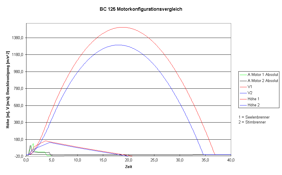

Beitrag 27087 [Alter Beitrag12. März 2003 um 16:20]
Man kann gut sehen das der Seelenbrenner gute 200m höher kommen würde.
Interesant ist auch der Bereich beim Start.
Hier kann man sehen, das der Stirnbrenner erst einen bessere Beschleunignung liefert, dann aber mitten drin vom Seelenbrenner überholt wird.
Evtl. sind in der Grafik noch ein paar Fehler drin weil ich mich verrechnet habe, oder einfach nicht den richtigen Wert abgelesen habe.
@ Peter, kannst du mir die Werte als Tabelle zukommen lassen, dann würde das ganze etwas genauer werden.
Fazit: Die passende Rakete hätte ich schon , fehlt nur noch der BC125.
Beiträge: 8379
Beitrag 27097 [Alter Beitrag12. März 2003 um 18:46]
Mmh, Du hast den Luftwiderstand nicht berücksichtigt, stimmts? Bei dem großen Brenndauerunterschied zwischen dem Seelenbrenner und dem Peak-Brenner (also der mit rund 4 s Brenndauer) dürfte eine schwere Rakete mit dem Seelenbrenner höher kommen, eine leichte jedoch mit dem Peak-Brenner. Und am allerhöchsten eine ganz leichte Rakete mit dem reinen Stirnbrenner.
Außerdem verwundert mich die Ähnlichkeit der Schubkurven doch stark, der Seelenbrenner hat eigentlich ein leicht nach oben gewölbtes Plateau...
