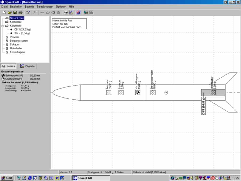

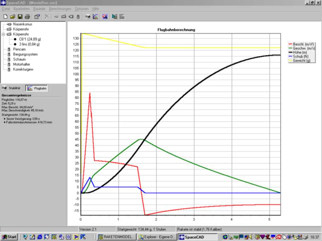

Ja, es gibt einen Film vom Flug der MovieRoc. Leider ist er ca. 5 MB groß, daher bekomme ich ihn hier nicht rein frown
Zur Kamera: Es ist eine Aiptek PanCam 400. Im Vergleich zur ASTROCAM ist das ein gewaltiger Schritt nach vorne. Ich kenne die ASTROCAM zwar nicht aus Erfahrung, aber immer nur 1 Foto pro Flug? Das ist doch mehr als dürftig... Und die Pencams kosten auch nicht mehr so viel...
Ich habe zur Erklärung 2 Bilder von SpaceCad angehängt, wenn noch Fragen offen sind löchert mich bitte. Ich hänge bald auch ein "richtiges" Foto der Rakete an.

Beitrag 16672 [Alter Beitrag31. Juli 2002 um 16:36]
Leider ein wenig unscharf, ich hoffe, Ihr könnt trotzdem alles erkennen smile
Beiträge: 2562
Beitrag 16673 [Alter Beitrag31. Juli 2002 um 16:38]
So, Bild 2...

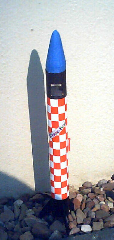

Wie versprochen noch ein Bild der MovieRoc

Beitrag 16679 [Alter Beitrag01. August 2002 um 00:10]
Foto vergessen grazy2
