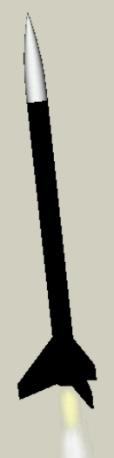

Hallo miteinander,
damit es jetzt offiziell ist :-) Rainer hat recht, seit heute könnt ihr euch als Betatester für die neue SpaceCAD-Version melden (per email an beta@spacecad.com, mit den Angaben Betriebssystem, Hauptspeicher und Prozessor). Feature-Übersicht (Auswahl) - Bauteil-Datenbank-Support (mit Rocksim-Import) - Neue "freie" Flossenform (Maus-verschiebbare Punkte) - "Through-the-wall" Flossen - Auswahl der verfügbaren Treibsätze - Schwerpunkt"wanderung" (wenn Treibsatz ausbrennt) - Treibsatzhalterung (Gewicht, "Stick Out") - Treibsatz-Clustering (Positionierung, Ringe) mit Ausdruck und Datenbanksupport - Export to HTML (erstellt HTML-Datei aus Rakete) - Neuer Flight Expert: negative Verzögerung zwischen den Stufen (Stufe 2 zündet während Stufe 1 noch brennt) - Überschreiben der SP und DP Werte (mit eigenen Ergebnissen) - Neue Bauteile: * Inneres Körperrohr (mit Zentrierringen) * Bulkheads - User-Interface: Copy/Paste - 3D Ansicht der Modellrakete - Ausdruck: Teileliste mit den einzelnen Bemaßungen - Ausdruck: Nasenkonus 1:1 Schablone Rainer hat mir sehr dabei geholfen, die Alphaversion "flügge" zu bekommen. Jetzt geht's darum, die letzten Fehler zu entfernen. Also: wer Lust hat, SpaceCAD genau auf den Zahn zu fühlen (das heißt, auch Vergleiche mit Rocksim etc. anzustellen), der ist hiermit eingeladen, dies zu tun. Da ich mich gerade hauptsächlich auf SpaceCAD konzentriere, könnt ihr mit schneller Fehlerbeseitigung rechnen! Viele Grüße, Andreas http://www.spacecad.com Folgende Datei wurde angehängt: SpaceCAD - http://www.spacecad.com |
