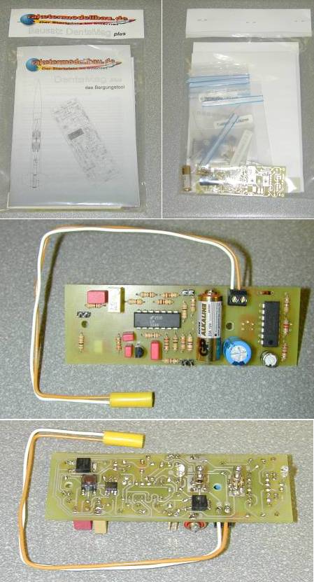

Hallo zusammen!
Gestern Abend kam ich vom Dienst nach Hause und was sah ich, Post aus Bubenreuth!
Es waren zwei wirklich professionelle Bausätze des DentaMag plus....
Also flux Achim angerufen und mich für die Bausätze bedankt!
Alles ist fein säuberlich in Tütchen nach Baugruppen beschriftet eingetütet. Eine unheimlich tolle und detaillierte Bauanleitung, selbst das Elektroniklot und Entlötlitze lag dem Bausatz bei, eine PU-Einbauschablone, damit alle LEDs und Schalter auch GENAUESTENS dahingucken, wohin sie zeigen sollen. Dies Schablone dient beim Einbau in der Rakete auch als Bohrvorlage, damit man die LEDS und Schalter auch sicher durch den Rumpf sieht bzw. erreichen kann. Professionell, Liebe im Detail ---->einfach ACHIM
Ganz wie Achims Carbon Devil oder seine FlipFlop... perfekt, sauber, ordentlich, sprachlos!
Ich sagte zu Achim, daß ich hoffentlich den DentaMag plus bis zum Tag der Raumfahrt fertig hätte zur Präsentation, Achim jedoch bat mich bis Freitag den Bausatz zu löten, damit ich ihm Feedback bzgl. der Bauanleitung geben könnte. Ob alles unmißverständlich wäre usw....
Ok, mein nächster Gang war der zum Kleiderschrank, schnell die Kampfklamotten übergestreift und den Lötkolben vorgeheizt.
Die Bauanleitung ist sehr sehr detailliert geschrieben. Mit Tipps und Tricks, die einem auch das Löten der wenigen SMD-Bauteile LEICHT machen.
Innerhalb von 14 Bauschritten führt uns Achim langsam und vorsichtig an die Vollendung des DentaMags heran.
Erst die SMD-Bauteile, dann die diskreten... Jedes Bauteil ist eindeutig beschrieben. Jedes Bauteil hat in der Bauanleitung einen Namen, der die Zuordung und Lage auf der Platine eindeutig beschreibt. Fotos von beiden Platinenseiten lassen keine Wünsche mehr offen!
Straight Forward war die Devise.
Ohne eine Sekunde des Zweifelns und Nachdenken müssens führt einem die Bauanleitung von Schritt zu Schritt.
Nach 1,5 Stunden war ich fertig! Der DentaMag war fertiggelötet, nun ging es zum Kalibrieren!
Schritt 14...
Bevor die 12V-Batterie eingelötet werden sollte, sollte eine frische 9V-Blickbatterie angelötet werden, um die LowBatt-LED per Trimmpoti bei 9V ansprechen zu lassen.
Als ich den 9V-Block anlötete leuchteten auf einmal sowohl die rote LowBat-LED als auch die gelbe LED, welche den Zündertest anzeigt. Eine Sekunde der Verwunderung, jedoch...straight forward durch die Bauanleitung und schon war die Verwunderung von dannen.
Flux am kleinen Trimmpoti für die LowBatt-LED gedreht (gemäß Bauanleitung) bis sie gerade erlosch. ->LowBatt auf 9V eingestellt.
Nun lötete ich schnell die 12V-Batterie ein und schaltete den DentaMag wieder ein.
Low-Batt-LED leuchtete nicht mehr, so wie es sein sollte. Jedoch leuchtete immer noch die gelbe-Zünderersatz-LED...
Straight forward in der Bauanleitung...Trimmpoti für die Winkelerkennung verstellen!
Es bedurfte weniger Umdrehungen dieses Trimmpotis und schon nach 15 Sekunden leuchtete die gelbe LED nur noch bei einem Winkel auf, den ich als Schwellwert für einen Gipfelpunkt annehme.
Also, eineinhalb Stunden problemloses Löten gefolgt von 3 Minuten Kalibrierung und nun bin ich stolzer Besitzer eines ebenso funktionierenden wie verblüffenden DentaMag plus.
Anbei eine Bilderzusammenstellung.
Sie zeigt den Bausatz sowohl im Anlieferungzustand als auch fertig!
Schlußendlich rief ich noch Achim zurück und sagte ihm, daß alles perfekt, unmißverständlich, absolut eindeutig und leicht straight forward durch seine tolle Bauanleitung zusammenzubauen wäre und beendete das Telefonat mit
Danke Achim!

Hi Achim,
ich kann mich da nur Hendriks Meinung vom Dentamag-Bausatz voll anschließen.
Bei mir war es ähnlich, konnte es kaum erwarten ein paar freie Stunden zu haben um mich mit dem edlen Teil zu beschäftigen.
Nach zwei Stunden, exakt nach der Bauanleitung gehaltenen löten, hatte ich es geschafft.
Es hat auf Anhieb funktioniert. Brauchte nicht einmal etwas kallibrieren. Super!
Nur die LED zur Anzeige des Grenzwertes will nicht leuchten.
Bin da auf einen kleinen Fehler in der Abbildung der roten LED im Bestückungsplan "SMD" gestoßen. Wie herum wird sie eingebaut, stimmt die Bezeichnung "K" oder das Bild der Diode???
Ist jedenfalls im Vergleich zur gelben LED unterschiedlich.
Ja, und bei mir fehlen im Paket leider die Schraubklemmen, Pfostensteckerleisten und Anschlussbuchsen.
Ist aber nicht so schlimm, da ich so ein paar Schraubklemmen in meiner Bastelkiste herumliegen hatte.
Grüßle und Danke nochmal, Rolli

Hallo Rolli,
richtig. Beim Malen der LED ist ein Unterschied, jedoch ist die Beschaltung eindeutig!
Das kurze LED-Bein ist als Kathode gekennzeichnet und es geht aus dem Lötplan genau hervor in welches Loch die LED-Kathode rein soll.Und zwar schauen die Kathoden beider LEDs in die gleiche Richtung.
Nach der Bauanleitung klappts!

Hi Rolli,
da fehlt ein Tütchen, Mist! Schicke ich dir sofort nach. Dadurch, dass ich die bauteile an allen Ecken und Enden zusammen suchen musste, weil Conrad ja niemals alles auf einmal liefern kann, ist da in der Eile wohl was schief gelaufen.
Geht morgen mit der Post raus.
Es stimmt schon so, wie es in der Abbildung dargestellt ist. Die gelbe und die rote LED sind tatsächlich unterschiedlich, hab ich auch noch nie erlebt. da kurze Bein ist die Kathode und einmal ist es die dicke Elektrode und einmal die dünne. Seltsam, aber es ist so. Du musst die rote Led also umpolen.

Habe die "Grenzwertdiode" wieder ausgelötet und geprüft. Ist eindeutig kaputt. Wahrscheinlich beim auslöten (zulange mit dem Entlötdraht rumgefummelt) zu heiß geworden. Geht da auch jede "andere" LED?
Bevor die Leiterbahnen sich abheben, will ich nicht nochmal falsch löten.
Tschüs, Rolli.
Bin jedenfalls froh, dass das Wichtigste auf Anhieb funktioniert.
Beitrag 17448 [Alter Beitrag14. August 2002 um 18:39]
Tschüs, Rolli.
ich schick die ne neue mit, von den roten hab ich genug. Tipp: einfach mal kurz mit dem Kolben an beide Lötaugen gleichzeitig gehen und an der Diode ziehen. In weniger als 1s ist sie weg. Nix Entlötlitze. Du kannst dich beim Einlöten wegen der Polung genau an die Anleitung halten. Die Abbildung entspricht dem Aufbau der Diode, ist halt umgekehrt wie bei der gelben.

Beitrag 17454 [Alter Beitrag14. August 2002 um 20:18]
Besten Dank Achim!!!
Da ich das Glück hatte, als "Löt-Krüppel" einen aufgebauten DentaMag zu erhalten, konnte ich gleich mit dem Testen beginnen.
Die gelbe LED löste genau bei 90° aus der Vertikalen aus. Also fluggs einen SNO drangehängt und - Bitsch, er zündete ebenso genau bei 90° Ablage.
Ein super Bausatz!
Das einzige, was mir auffiel: die Imbusschrauben der Schalter S1 und S2 werden etwas "lommelig" von den Muttern geführt, so dass man sie schon etwas! fester anziehen muss, damit sie sich nicht losvibrieren.
Das Testen hat soviel Spass gemacht, dass ich gar nicht mehr aufhören konnte. Fazit: heute Morgen habe ich im Betrieb schon die erste frische 12V-Batterie eingelötet.....
Wenn jetzt noch jemand einen Tipp hat, wie man das Teil so verbaut, dass man keine 3 Körperrohrsegmente braucht, wäre ich vollends glücklich.

mein DM funktioniert jetzt auch. Es war aber ein langer und mit Dummheit gesäter Weg.
Den dicksten Patzer hatte ich asl ich den IC1 auf der falschen Seite eingelötet habe. sah zwat schick aus, ist aber dann beim nächsten IC aufgefallen. Damit ich den nicht beim auslöten bruzel, habe ich alle IC beinchen durchgeschnitte + eine Leiternbahn. Dann den IC auf der richtigen Seite an den Resten der Beinchen wieder angelötet. Funzt prächtig.
Beim einlöten der Batterie wurde die rote Isolierung auf einmal mehr. War wohl schon zu warm.
Dann testen und oh Staune die gelbe LEd leuchtete schon. Also am Poti gedreht bis es die LED aus ging. Dann gekippt und wieder gedreht bis wieder an.
Man kann sehr schön sehen in welche Richtung Norden ist, weil sich in die Richtung der Winkel deutlich von allen anderen unterscheidet.
Ich bin voll auf begeistert wenn beim kippen die LEd angeht. Das Ding ist Spitze.
Ich werde aber wohl die Schalter LED und Batterie verlegen, da ich die Röhre nicht anbohren will. Ich wollte alle Anschlüsse mit einem Flachbandkabel zu einem Zentralen Punkt unter der Spitze führen.
