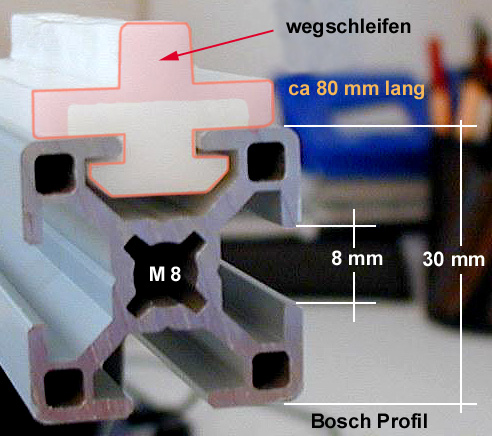

Heute habe ich mal bei o.g. Kunden eine 1,20 m lange Stange abgestaubt. 30 x 30 mit 8er Nut.
So eine würde Pi x Daumen (!) um die 15 EUR kosten (grob geschätzt). Dazu hat der nette Mensch mir einen Nylon Verbinder mitgegeben. Der ist so 80 mm lang. Den kann kann auf jeden Fall zersägen und ein wenig abschleifen.
Das ergibt eine kaum kantende Führung. Gleiten tut das Ding jedenfalls wie geölt. Oder man dreht sich die teilchen so wie Tom weiter oben beschreibt.
Ich werds probieren. Hurraa bounce meine erste Rail. *stolz*
