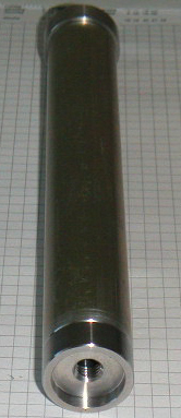

Hallo Leute, heute möchte ich dann mit einer Woche Verspätung, denn eigentlich sollte er mit in der Auslage auf dem Tag der Raumfahrt liegen, meinen Microhybrid vorstellen! Den folgenden Bildern werden aus Zeitgründen die Texte und Maße nachträglich zugefühgt. Gruss Daniel Folgende Datei wurde angehängt:

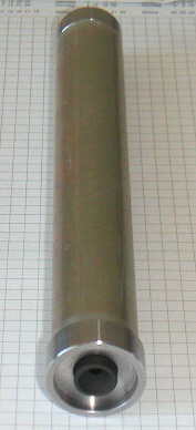

Dieses Bild zeigt die Düsenseite! Folgende Datei wurde angehängt:

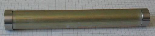

Die Kopfseite! Folgende Datei wurde angehängt:

Bei einzelnen Fragen gebe ich gerne Antwort! Allerdings kann ich keine Antworten auf Versuchsreihen, Schubtests ect. geben da ich den Motor vor 15 Min. erst vom Dreher bekommen habe !
Werde euch aber auf dem Laufenden halten!
