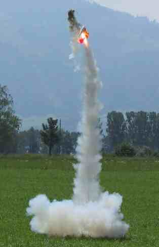

Dany hat schon mal eine Bull Puppy geplatzt, schön vor unseren Augen, wegen der *grmbl*-Delay-Dichtung, die jetzt ja zum RMS-plus geführt hat.

Beitrag 19297 [Alter Beitrag18. September 2002 um 17:48]
Hallo Dany,
zur schmerzhaften Erinnerung fg
Stefan

Beitrag 19310 [Alter Beitrag18. September 2002 um 19:32]
Hi !
Boleck, echt grob das Bild !
Sorry, soll natürlich heißen: mein nachträgliches Beileid ! angel
