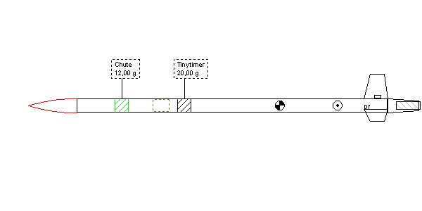

Hallo zusammen!
Ich plane gerade eine Low- bis Midpower Rakete (D7 bis E-soundso), die ich mit Tinytimer und Pyrowatte als Ausstoßladung für den Fallschirm versehen möchte. Mein erstes Projekt in dieser Richtung sozusagen. Die Rakete soll einen Durchmesser von 40mm haben, die Länge beträgt ca. 900mm. Das Körperrohr wird aus GFK hergestellt. Eigentlich bin ich mir im Klaren darüber, daß ich mich wohl an die richtige Menge an Pyrowatte herantasten muß. Leider habe ich absolut keinen Richtwert mit welcher Menge ich anfangen soll, ohne daß sich meine Rakete beim Testen der Ausstoßladung in alle Einzelteile zerlegt. Nachdem ich die Watte nun getrocknet habe erscheint mir 1gr. vom Volumen her schon verdammt viel. Meine Frage wäre nun: Gibt es eine Möglichkeit Volumen/Druck des entstehenden Gases bei der Verbrennung der Watte zu berechnen oder viel einfacher, mit welcher Menge Blitzwatte arbeitet ihr in der Regel?? Für Tipps bin ich wie immer dankbar. Viele Grüße, Dirk Folgende Datei wurde angehängt: <a href="http://www.digital-dynamics.de"><font face="verdana" size="2" bold color="#3E2A83">www.digital-dynamics.de</font></a> |

Zitat: Hi Dirk, es hat etwas gedauert, da ich die Gasmengendaten im Web nicht sofort gefunden habe, jetzt hab ich was gefunden aber nur eine Quelle. Zuerst mal die Grundlagen der Berechnung, Juerg's Artikel: http://www.argoshpr.ch/KnowHow/Recovery_d.htm Die dort angegebene Formel ist fuer SP. SP hat etwa 280-340 ml/g Gasentwicklung. NC hat etwas 900 ml/g Gasentwicklung. Pyrowatte ist (AFAIK) schwaecher nitriert, Gasentwicklung habe ich keine gefunden, ebenso wie die Abbrandtemperatur. Ich wuerde die SP-Menge berechnen und dann mit 1/3 der Menge an Pyrowatte den Versuch machen (Deckt sich mit meinem (weit hinten) im Kopf abgespeicherten Wert von NC = 3*SP. Du kannst Dir sicher vorstellen, dass knapp ein Liter (aus einem Gramm Pyrowatte) in einem engen Rumpf schon ein Problem sein kann. Gruss Johannes Die Zensur ist das lebendige Geständnis der Großen, daß sie nur verdummte Sklaven aber keine freien Völker regieren können. (Johann Nepomuk Nestroy) Das Merkwürdige an der Zukunft ist wohl die Vorstellung, daß man unsere Zeit einmal die gute alte Zeit nennen wird. (Ernest Hemingway) Es wird niemals so viel gelogen wie vor der Wahl, während des Krieges und nach der Jagd. (Otto Fürst von Bismarck) |

bei den Mengen, um die es hier geht, würde ich jede Berechnung bleiben lassen, denn so genau wiegen kannst du sicher nicht. Aussderdem hängt der Effekt der Ausstossladung auch ganz entscheidend davon ab, wie stark die Watte komprimiert wird. Mein Tipp: achte sorgsamst darauf, dass die Watte auch wirklich ganz trocken ist. Halte die Watte nie länger als unbedingt erforderlich in den Händen, da sie dadurch Feuchtigkeit aufnimmt. Die Watte niemals komprimieren sondern leicht auseinanderzupfen, ungefähr so, wie Kosmetikwattebällchen. Ideale ist es, wenn die Pyrowatte in einem Wäschetrockner getrocknet wird. Sie kriegt dann die ideale Konsistenz. Aber bitte nur kleine Mengen auf einmal wegen evtl. Enzündungsgefahr. Für deine Rakete mit einem 40er Rohr würde ich den ersten Test am Boden mit einer haselussgrossen Menge machen. Ich persönlich gehe immer so vor: die Minimalmenge ermitteln, mit der das Bergungssysten noch sicher ausgeworfen wird. Die Maximalmenge ermitten, die man dem Systen noch zutraut, ohne dass etwas zerstört wird. Daraus dann den Mittelwert verwenden. Man kriegt so recht schnell die nötige Erfahrung, wie viel man für welche rakete nehmen muss. Der Vorteil der Pyrowatte liegt ja auch darin, dass man im Zimmer testen kann. Ich mach das im schlafzimmer und schiesse die Spitze auf die Bettdecke, da kann nichts kaputtgehen. Ausser dem SN0 gibt es ja keinen Gestank oder Rauch, eine absolut saubere Sache, verglichen mit SP. Gruß, Achim Der größte Feind des Erfolges ist die Perfektion |

@Johannes: Das Volumen vom Raum unter dem Kolben habe ich leider noch nicht berechnet. Daß soviel Gas entsteht, habe ich nicht gedacht. Leider mißt meine Waage lediglich auf 1gr. (un)genau, deswegen werde ich mich wohl mit der von Achim beschriebenen walnuß- großen Menge herantasten. @Achim: Hehe, das Verfahren mit der Bettdecke praktiziere ich auch schon eine Weile. Allerdings ohne Pyrowatte. Bei meinen bisherigen Raketen habe ich von unten in die Motorenhalterung reingepustet, um zu testen wie leichtgängig die Spitze ist. So landet die Spitze federweich! Klappt prima! Die Watte trockne ich auf dem "Grill" auf der Rückseite meines Monitors, mit einem Wäschetrockner kann ich leider nicht dienen. Ich hoffe es klappt auch so. Anbei Was macht eigentlich der Dentamag den ich bestellt hatte??? Bist Du schon dazu gekommen Dich darum zu kümmern. Ich warte schon sehnsüchtig Viele Grüße, Dirk <a href="http://www.digital-dynamics.de"><font face="verdana" size="2" bold color="#3E2A83">www.digital-dynamics.de</font></a> |
