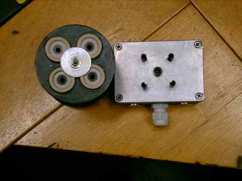

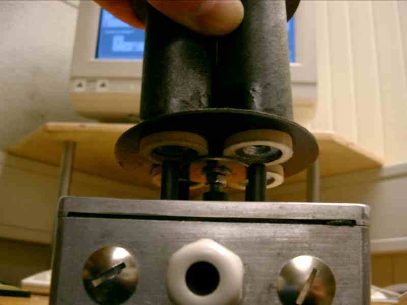

Fritz (aus dem anderen Forum) hat mir heute Bilder seiner Zuenddose zugesandt.
Ich finde sie so interessant, dass ich sie euch nicht vorenthalten will.
-> Das Thema geschlossene Zuenddose von einem Elektriker geloest smile
Auf dem ersten Bild sieht man das Heck der Rakete (4 * D7) und die Dose in Aufsicht.
Der 'Knubbel' in der Mitte der Dose ist eine Abstandshalterschraube.
Bei der Rakete in der Mitte ist eine Gewindestange eingharzt (frown - ihr wisst ja was ich davon halte, er wollte sich aber nicht abhalten lassen smile)

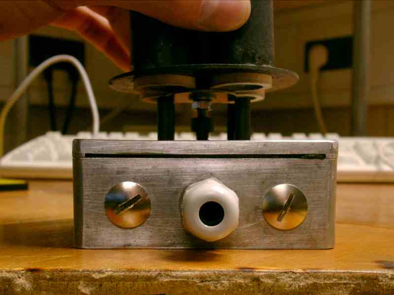

Beitrag 19942 [Alter Beitrag02. Oktober 2002 um 10:20]
Von der Seite, mit aufgesetzter Rakete. Die Gewindestange fuer die Motorbefestigung setzt auf der Abstandshalterschraube auf und sorgt damit fuer den noetigen Abstand zu den Duesen (sogar einstellbar!).
Die Duesen sind (so hab ich's verstanden) Scheerspannstifte (auch wenn Fritz die 'Splintduesen' nennt.

Das ganze nochmals aus leicht veraendertem Winkel.
Fritz kommt zum HH-Gedaechtnisfliegen.
Dort soll die Rakete mit 4*H5k fliegen.
Wer also die Rakete (und Fritz) kennen lernen will moege nach Haid kommen smile.

Beitrag 19947 [Alter Beitrag02. Oktober 2002 um 11:23]
Das sieht ja schon gar nicht mal schlecht aus. Aber die Fotos beantworten nicht alle Fragen.
  1. Aus welchem Material ist die Dose? Sieht aus wie Metall, aber in der Elektrik kenne ich* sowas nur aus Kunststoff.
  2. Woher bekommt man so eine Dose?
  3. Wie sind die Spannstifte befestigt?
  4. Wie sieht die Dose von innen aus? Sammelt sich z.B. das Pulver in einer Vertiefung? Teppichklebeband?
Die Idee mit dem Abstandhalter, der ja augenscheinlich auch als Zentrierhilfe dient ist clever.
*was nichts heißen will
Hi Bobito,
hier die Antworten (Fritzens' Info, meine Worte wink):
Es heisst, dass Du keine Ahnung hast smile - ist eine Metallabzweigdose.
Bei RS oder Seiwert.
Die Spannstifte sind in eine 6mm Bohrung gesetzt.
Der 'Innenausbau' ist noch offen. Ich habe ihm fuer Haid eine Holzeinlage (3mm um den Boden zu schuetzen) mit Klebeband empfohlen.
Gruss von Fritz, Johannes
PS: Die Abstandshalter/Zentrieridee fand ich auch Super.

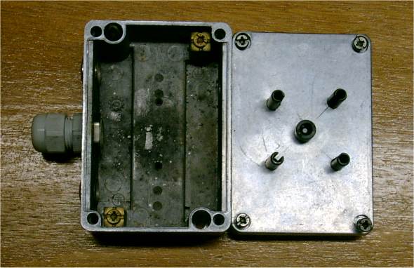

noch ein nachgeliefertes Bild von Fritz:
FALSCH
Eine geoeffnete Zuenddose nach gleichem Prinzip.
Sie hat 6 Starts mit 4*C6 hinter sich.
/FALSCH
Es ist doch die von oben (4*D7 oder H5k) nach dem Trockentest (Leerlauftest).
Beitrag 19983 [Alter Beitrag03. Oktober 2002 um 14:14]

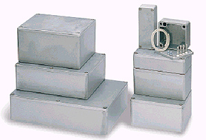

Bei ELV habe ich Dosen aus Alu-Druckguss sind gefunden.
@Fritz: entsprechen die Deinen Metallabzweigdosen?
Professionelle, äußerst robuste Alu-Druckguss- Gehäuse in excellenter Industriequalität.
Spritzwasserdicht nach IP 65 durch umlaufende, eingearbeitete Nut mit hochwertiger Neopren-Dichtung (im Lieferumfang).
Die Verschraubung des Gehäusedeckels mit dem Unterteil erfolgt über 4 (bzw. 6) ebenfalls zum Lieferumfang gehörende Schrauben außerhalb des durch die Dichtung gesicherten Bereiches.
Für eine senkrechte Leiterplattenmontage sind die Gehäuse innen mit Führungsnuten ausgestattet, während Befestigungsdome im Unterteil eine waagerechte Leiterplattenbefestigung ermöglichen.
Durch die solide 3 mm starke mittlere Wandungsdicke der Gehäuse erschließen sich Einsatzgebiete auch unter rauhen Umgebungsbedingungen.

Ob man die wohl auch nehmen kann? Rhetorische Frage?
3mm Wandstärke erscheinen mir als ausreichend
... man denke nur an die berühmte Fondor-Dose
wink
Probieren
Boris

Beitrag 20008 [Alter Beitrag04. Oktober 2002 um 06:17]
Hallo Bobito,
die Dosen sind mit meinen identisch (Aludruckguss).
Eine etwas kleinere hab ich schon 6 mal mit
4xC6 geflogen,ohne Probleme !
Gruss Fritz stick out tongue

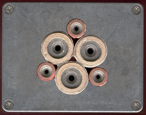

Analog zu Axes Idee mit dem Holzboden, habe ich einen Klumpen Modellierton in die zuvor mit Alufolie ausgelegte Dose geknetet. In die Mitte habe ich eine leichte Vertiefung gedrückt. Dank der Alufolie kann ich bei Bedarf den Ton wieder rausnehmen.
Heute Abend bohr ich den Deckel. Um eine Bohrschablone zu bekommen habe ich einfach einen Scan vom Motorblock und vom Deckel gemacht. Beides in Photoshop übereinandermontiert. (siehe Bild)
Ausdrucken... fettisch! (Oder vorher noch in einer neuen Ebene Zentriermarken zeichnen und die dann ausdrucken)
Wer es noch simpler haben will, nimmt einen Kopierer. Aber immer dran denken, ein/e Scan/Kopie ist seitenverkehrt, wenn man die auf den Deckel legt. Wenn nötig umdrehen.
