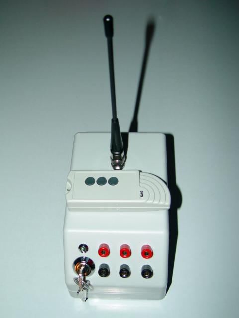

Beitrag 22764 [Alter Beitrag02. Dezember 2002 um 19:21]
Hallo Rainer,
eine Funkfernzündung könnte dann z.B. so aussehen, wie diese.
Die ist genau aus den von Peter beschriebenen Komponenten gemacht und funzt auf mehrere hundert Meter sicher - falls Du mal 'nen ganz dicken Brummer starten willst big grin .

Beitrag 22765 [Alter Beitrag02. Dezember 2002 um 19:29]
Respekt, schaut spitzenmäßig aus!

Beitrag 22768 [Alter Beitrag02. Dezember 2002 um 19:43]
Hi Peter,
danke für die Blumen. Ich habe mir etwas Mühe gegeben beim basteln big grin.
@Rainer:
Funkfernsteuerung (Sender): 192481-77
Funkfernsteuerung (Empfänger): 192635-77
3-Kanal Schaltstufe: 115029-77 oder zum Selberlöten 115045-77
Antenne: für 433,9 MHz 115142-77
Gehäuse: 524301-77
und noch einiger Kleinkram
