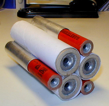

Beitrag 22088
Hi Tom,
da gebe ich Dir vollkommen recht. Das Ergebnis könnte dann so ausschauen. Gruß Oliver Die kürzesten Wörter, nämlich 'ja' und 'nein' erfordern das meiste Nachdenken. - Pythagoras - Modellbau-Factory |

Beitrag 22091
Oder so ... (allerdings noch ohne Gehäuse resp. Boattail)
Folgende Datei wurde angehängt: Schrecklich diese Umweltverschmutzung: Gestern eine Dose Sardinen aufgemacht, alles voller Öl, alle Fische tot! |

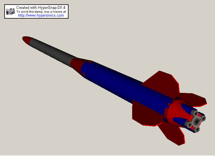

Beitrag 22092
Hi Bobito,
haben wir die gleichen Ideen ? Gruß ![]() ![]() Die kürzesten Wörter, nämlich 'ja' und 'nein' erfordern das meiste Nachdenken. - Pythagoras - Modellbau-Factory |
Beitrag 22095
was abstelt ihr denn da gigantisches zusammen? Bei Oliver würde ich glatt auf eine Saturn V tippen. Gruß Neil Die Erde ist eine Scheibe. Egal in welche Richtung sich die Menschheit bewegt, sie geht immer auf einen Abgrund zu. |
oliver
SP-Schnüffler Registriert seit: Jan 2002 Wohnort: 89250 Senden Verein: SOLARIS-RMB;T2; Tripoli #09637 Beiträge: 897 Status: Offline |

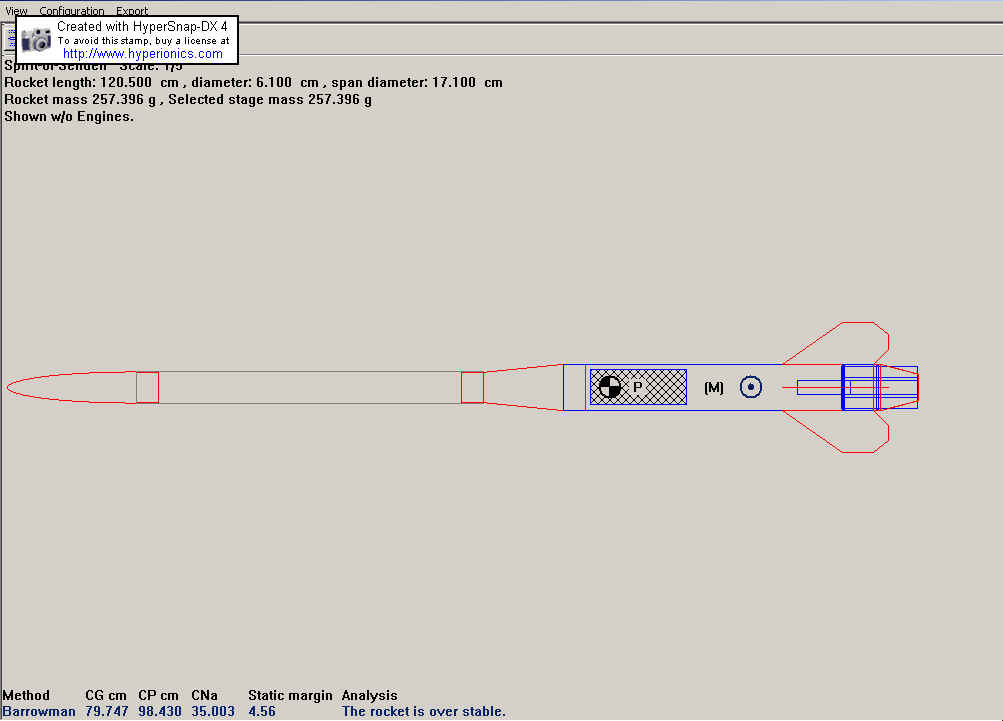

Beitrag 22099
Hi Neil,
danke in unser beider Namen. Es wird aber bei mir keine Saturn, sondern der Nachbau meiner Prüfungsrakete "Spirit-of-Senden". Mein Original hat es mir vor ca. 4 Wochen zerlegt, da sie mir aber vom Flugbild sehr gut gefällt, habe ich mich entschlossen sie modifiziert wieder aufzubauen. Alle Teile, außer den Körperrohren, sind selber gemacht. Das macht auch den Reiz für mich aus. Gruss Oliver Folgende Datei wurde angehängt: Die kürzesten Wörter, nämlich 'ja' und 'nein' erfordern das meiste Nachdenken. - Pythagoras - Modellbau-Factory |

Beitrag 22106
Hallo Frank,
ist überhaupt kein Problem : Länge : 1200 mm Durchmesser : 60mm/40mm Mittentrenner Leergewicht : ca. 260g Motorisierung : 1 x HELD5000/C6-5, 4 x HELD1000 erwartete Flughöhe : ca. 550m Spitze, Übergang und Abschluss sind aus Styrodur. Der Abschluss wird zusätzlich noch verglast. Gruß Oliver Folgende Datei wurde angehängt: Die kürzesten Wörter, nämlich 'ja' und 'nein' erfordern das meiste Nachdenken. - Pythagoras - Modellbau-Factory |
